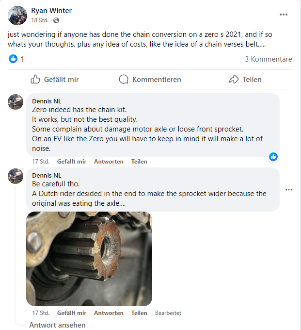

Angeblich kann durch die Umrüstung die Motorwelle übermäßig belastet werden.
https://www.facebook.com/groups/zmcowne ... 194598257/
