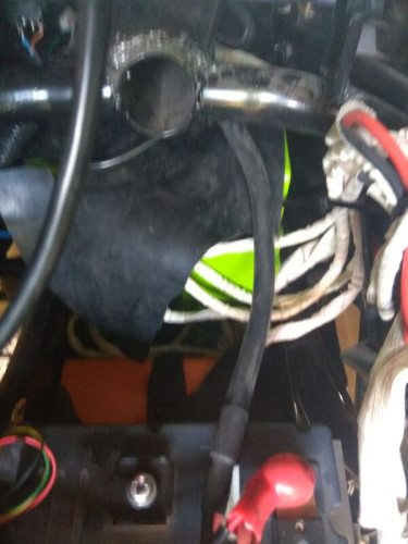

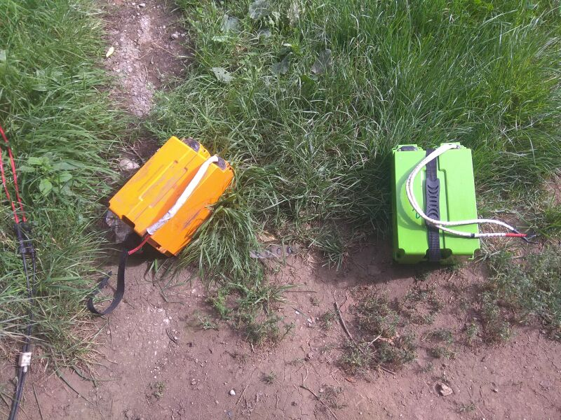

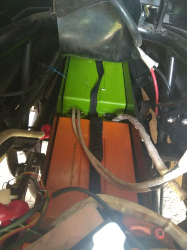

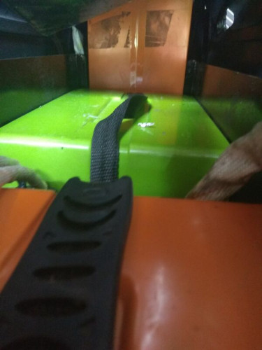

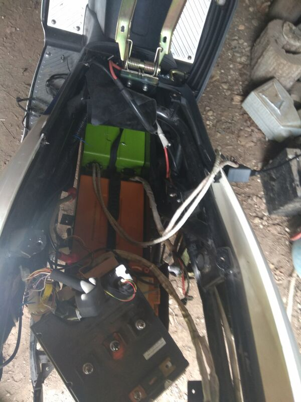

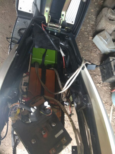

Beim Angleichen der Spannungen der Blöcke ist mir aufgefallen das ein Orange Block nur 80,5 V hat . Hab diesen Ausgemuster und duch einen Grünen Ersetzt . So habe ich jetzt 3 Orange und 2 Grüne . Die Anortdung ist wie Folgt .
1. Vorne Stehen Quwer
2 Ligent ( grün )
3 Ligent
4 Hinten Stehent
Denn 5 Block habe ich über den 2 gelegt . 2 Ligente sind gleih hoch wie 1 Stehender . Der Platz über den 3 Block ist für den Controller resaviert . Bei der 120 Ah Variante ist Block 6 über den 3 Block und der Conltroller ragt in das Fach untern Sitz .
Wichtig ist auch die Kabelverlegung . Da sollte nichts Wakel oder Scheuern und immer " Kurtzschlussfest " verlegen .
