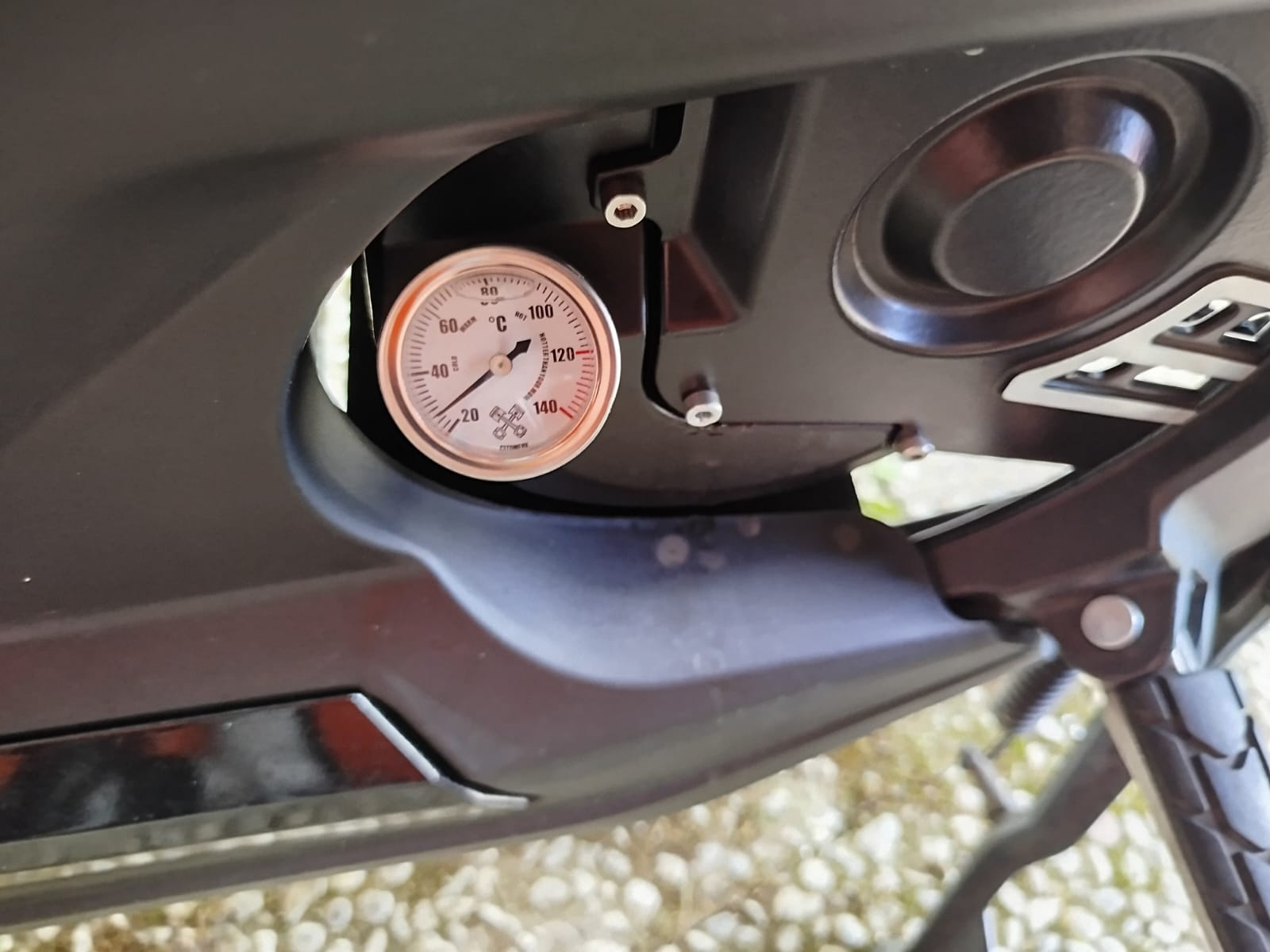

Falls euch auch auch die Getriebeöltemperatur und ihr einen schöneren Verschlusstopfen möchtet, habe ich was gefunden. Leider ist es nicht so ganz Günstig. Hier der Link dazu https://www.amazon.de/dp/B07PYPCBWX?ref ... asin_title. Das Gewinde ist übrigens M20x2,5.
Im Getriebe sieht das so aus, ihr müsst dann noch die Markierung für den Fühlstandanzeige übertragen.
