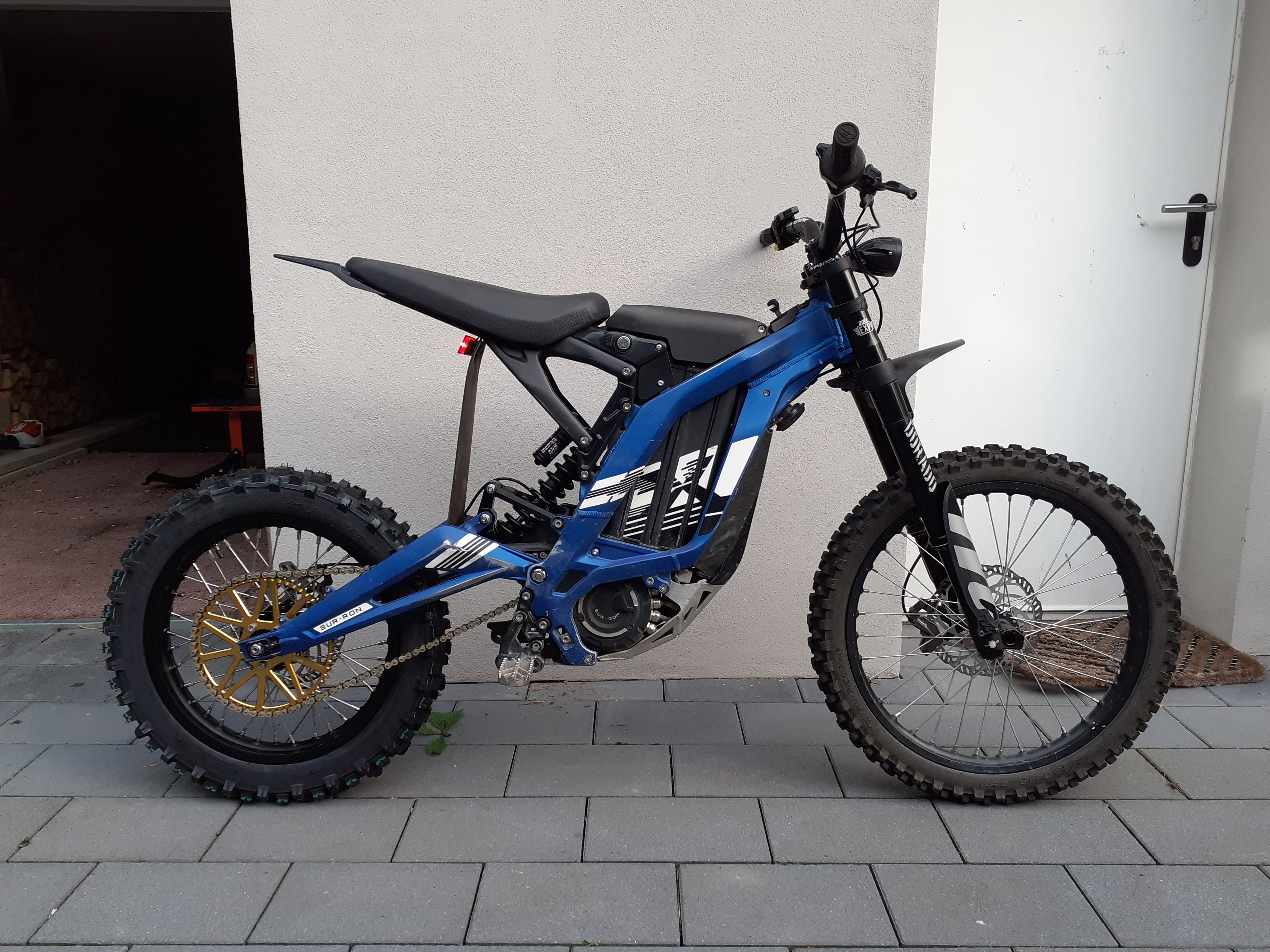

Re: Meine Sur-ron Offroad Performance und Upgrades
Aktueller Zustand.
Heute noch die Hope Tech4 V4 mit Stahlflex für vorne und hinten bestellt.

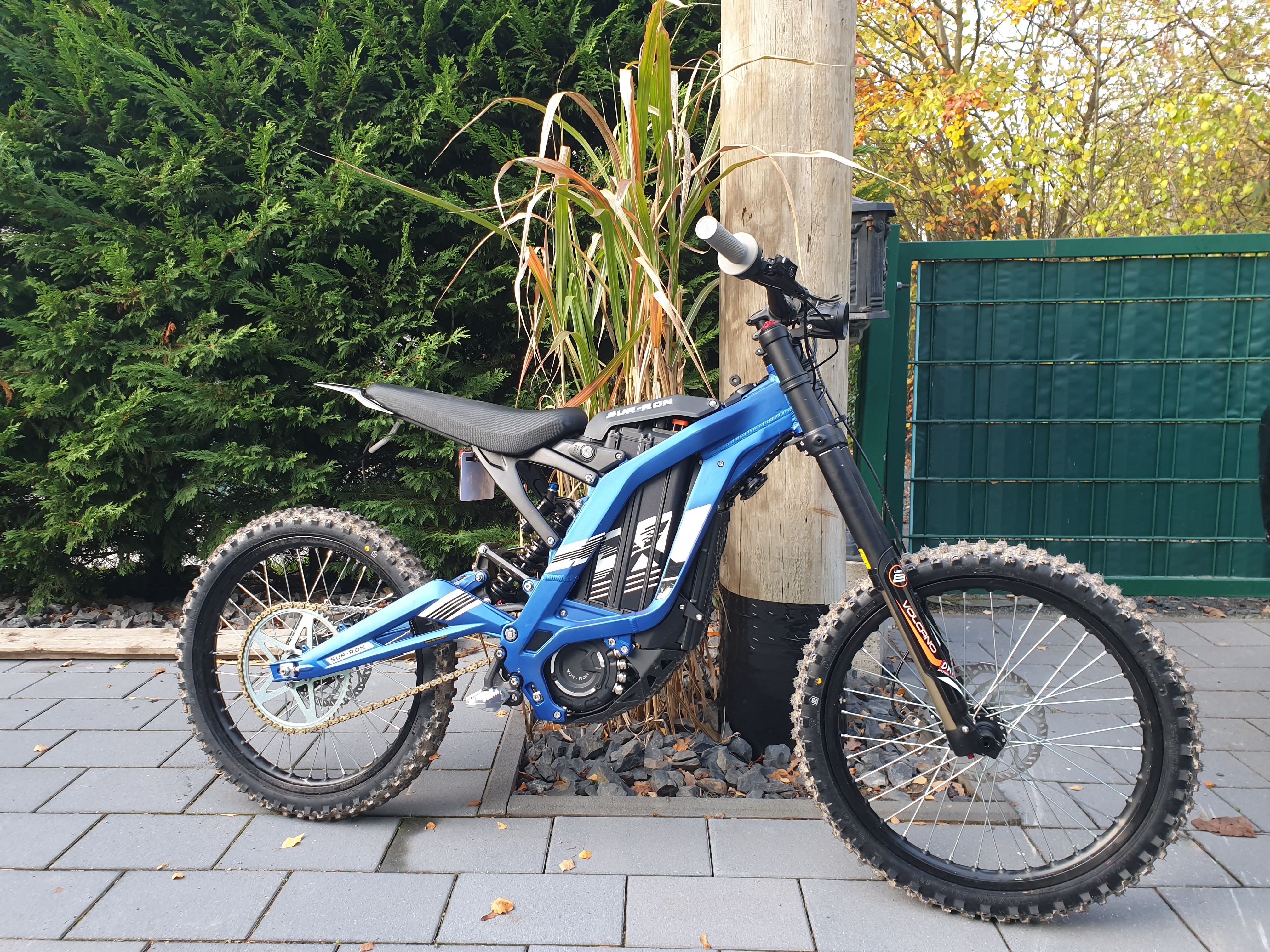

Paar Bilder im Zeitstrahl seit Oktober 2020.

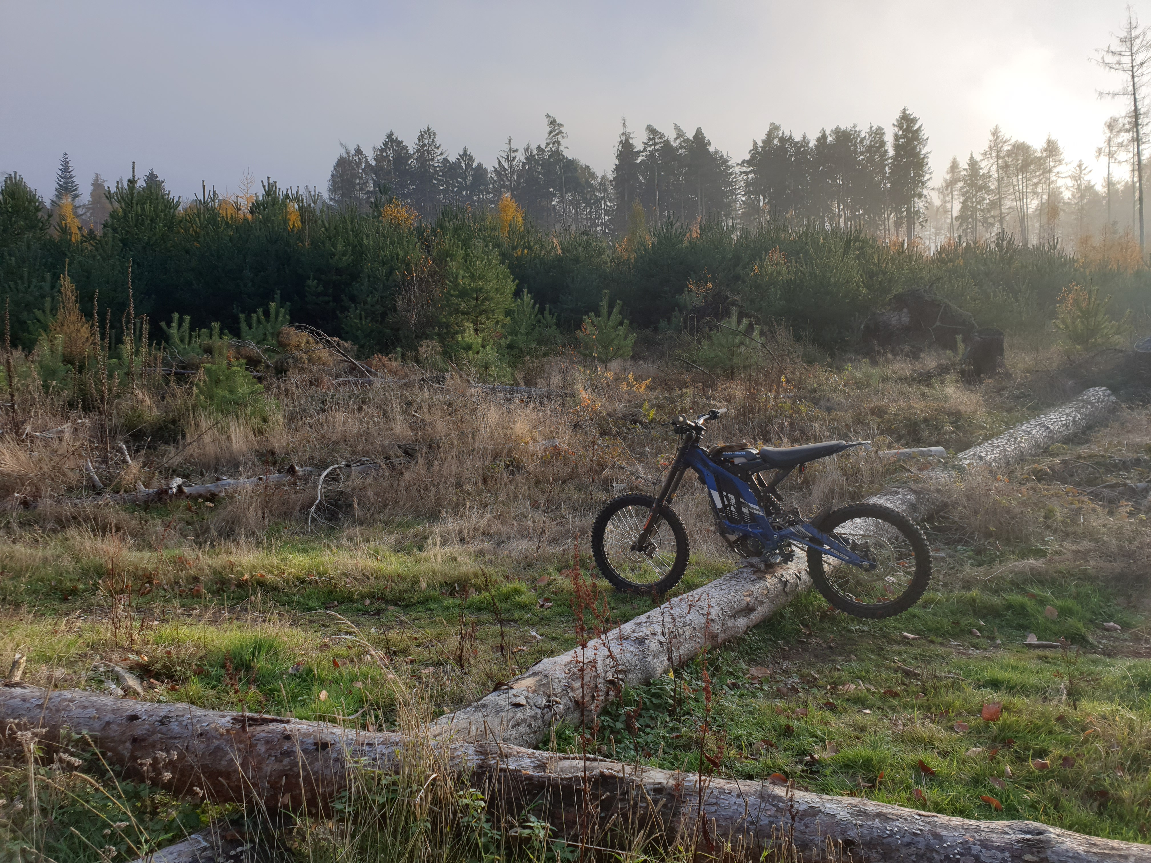

Die LB läuft immer noch.
Mittlerweile 4.200 km offroad.
Heute nochmal ne 35km Runde über schöne MTB Enduro Trails gefahren. Immer wieder geil!
Änderungen:
- Manitou Dorado Expert Federgabel
- EXT Arma Mx Stoßdämpfer
- Umlenkung Erhöhung 1,5cm
- 16" Hinterrad mit 90 100 16 X-Grip Toughhear
- original 19" Vorderrad mit 70 100 19 X-Grip Toughgear
- Hope Tech4 V4 vorne und hinten auf original Bremsscheiben
- Torp Tc500
- Zemso 72V 45AH
- Primärkettenantrieb 420er
- 58Z Kettenrad
- Sitzerhöhung 50mm, Fußrasten tiefer 30mm, 75mm Lenkererhöhung mit Direct Mount und Cane Creek Lenkkopf
- Licht, Ständer, Kettenschutz entfernt
Änderungen:
- Torp Tc500
- Zemso 72V 45AH
- 58Z Kettenrad
