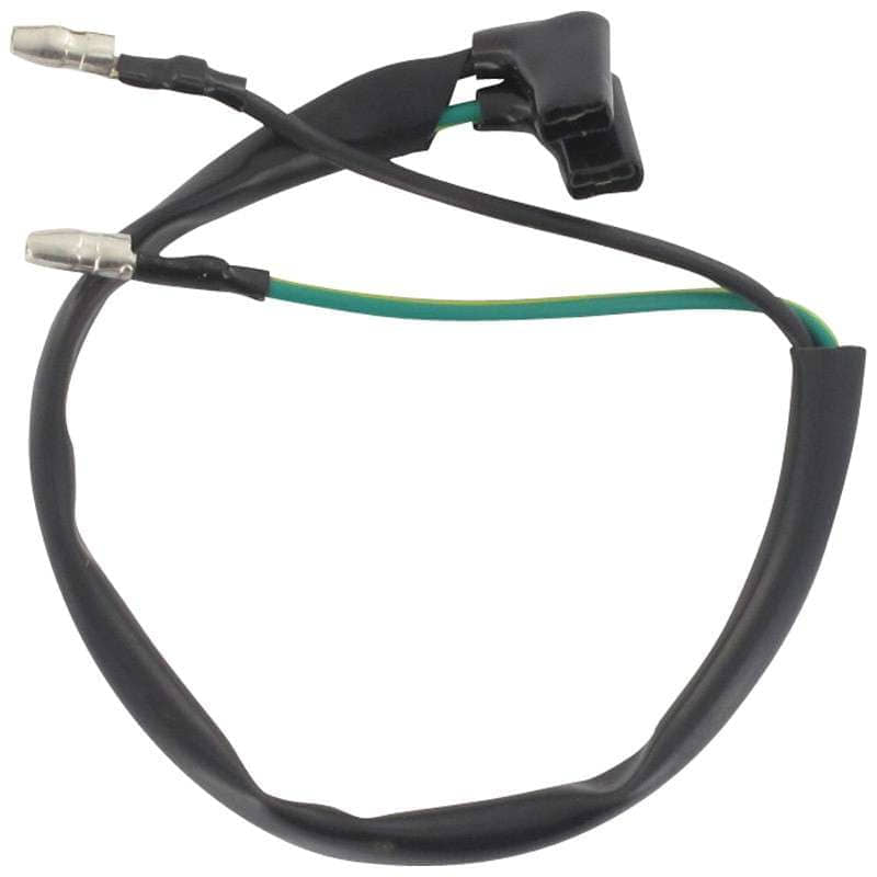

was da genau im Mangosteen an Teilen verbaut sind weiß ich nicht.
Oft ist da so ein Kabel:
dessen Flachstecker auf die Anschlussfahnen des Bremschalters gesteckt sind:
Da rutscht auch gerne mal die Verbindung raus. Sowohl am Schalter, als auch am anderen Ende des Kabels, wo es in zwei doppel-Klemmen (gemeinsam mit den Kabeln von Bremse rechts) am Fahrzeug-Kabelbaum eingesteckt ist. So kenne ich die Verkabelung ähnlicher Fahrzeuge.
Es kann da aber auch evtl. ganz anders aussehen.
