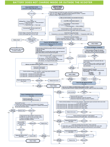

Siehe beigefügte Diagnoseunterstützung.

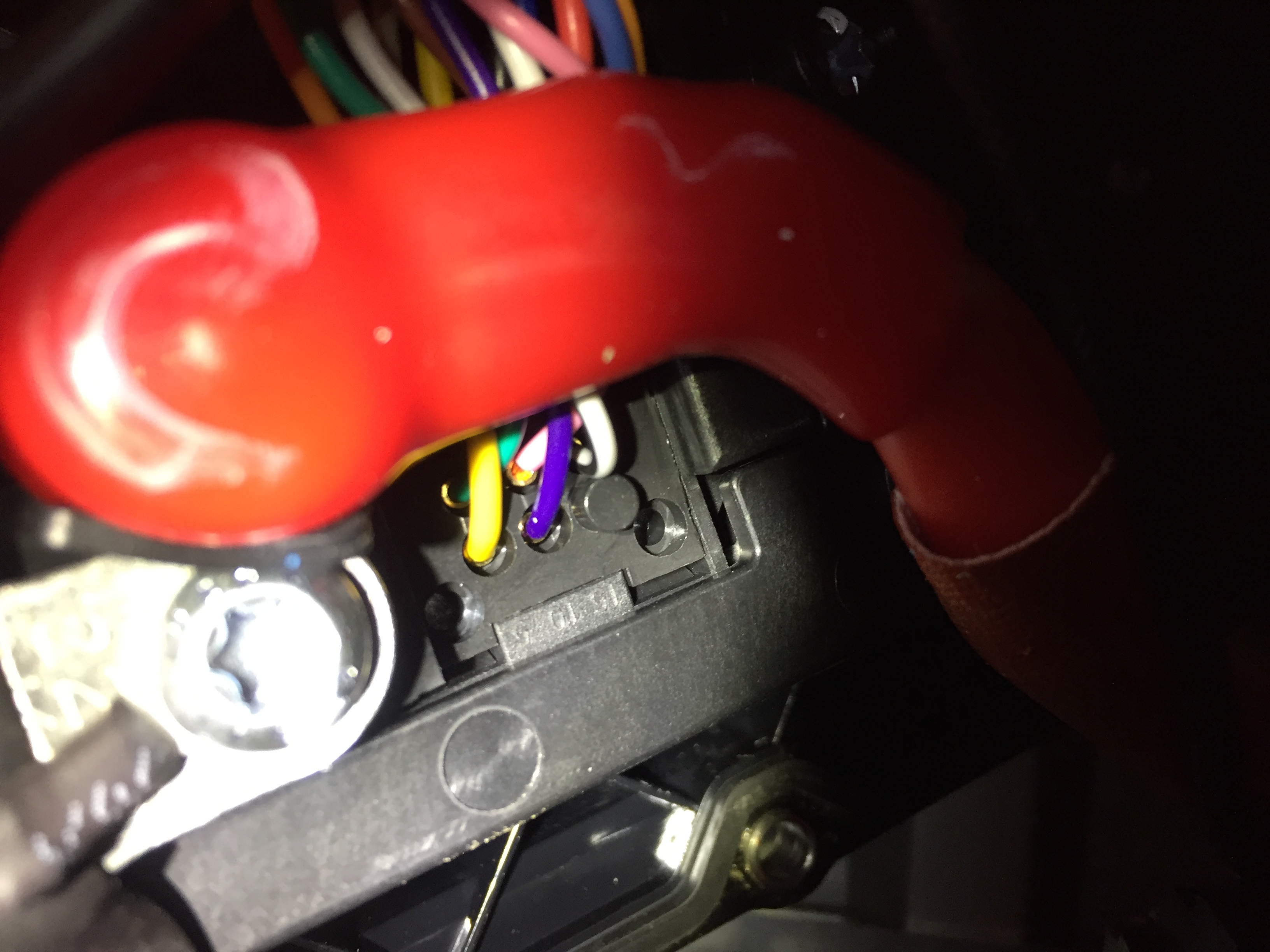

Da hier im Forum alle in der ersten Reihe sitzen wollen:
Pin9 ist das mittlere Kabel in der zweiten Reihe. Wir blicken hier von hinten, quasi von innen aus dem Akku, auf den Multistecker. Erkennbar ist, dass der Pin ein bis zwei mm tiefer (im Bild leicht höher, weil von hinten gesehen) sitzt, und sich verschieben lässt.
Besser lässt sich das nicht einfangen.
Aber wie gesagt, "Karre aus bei Vollstoff" würde passen. Aus Sicht des Fahrzeugs würde das wie "Zündschlüssel umgedreht" aussehen. Keine Ahnung ob das so ein Verhalten triggern kann? Was meint ihr?
Im Sportmode ist das durch Reku sicherlich auch nicht auch nicht auf Dauer gesund für den Controller.
