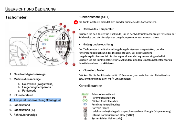

Hallo Gemeinde,
das hab ich auf meiner Anzeige entdeckt. Bei der Supersoco TC war dieses Symbol für das aktive GPS/ Kommunukationsmodul. Im Benutzerhandbuch finde ich keine Erklärung dazu :?:
Grüsse VL

Das bedeutet "Interne Kommunikation aktiv (rs485)".
Also "nur" für die Daten-Kommunikation zwischen Display, Controller und Akku-BMS.
