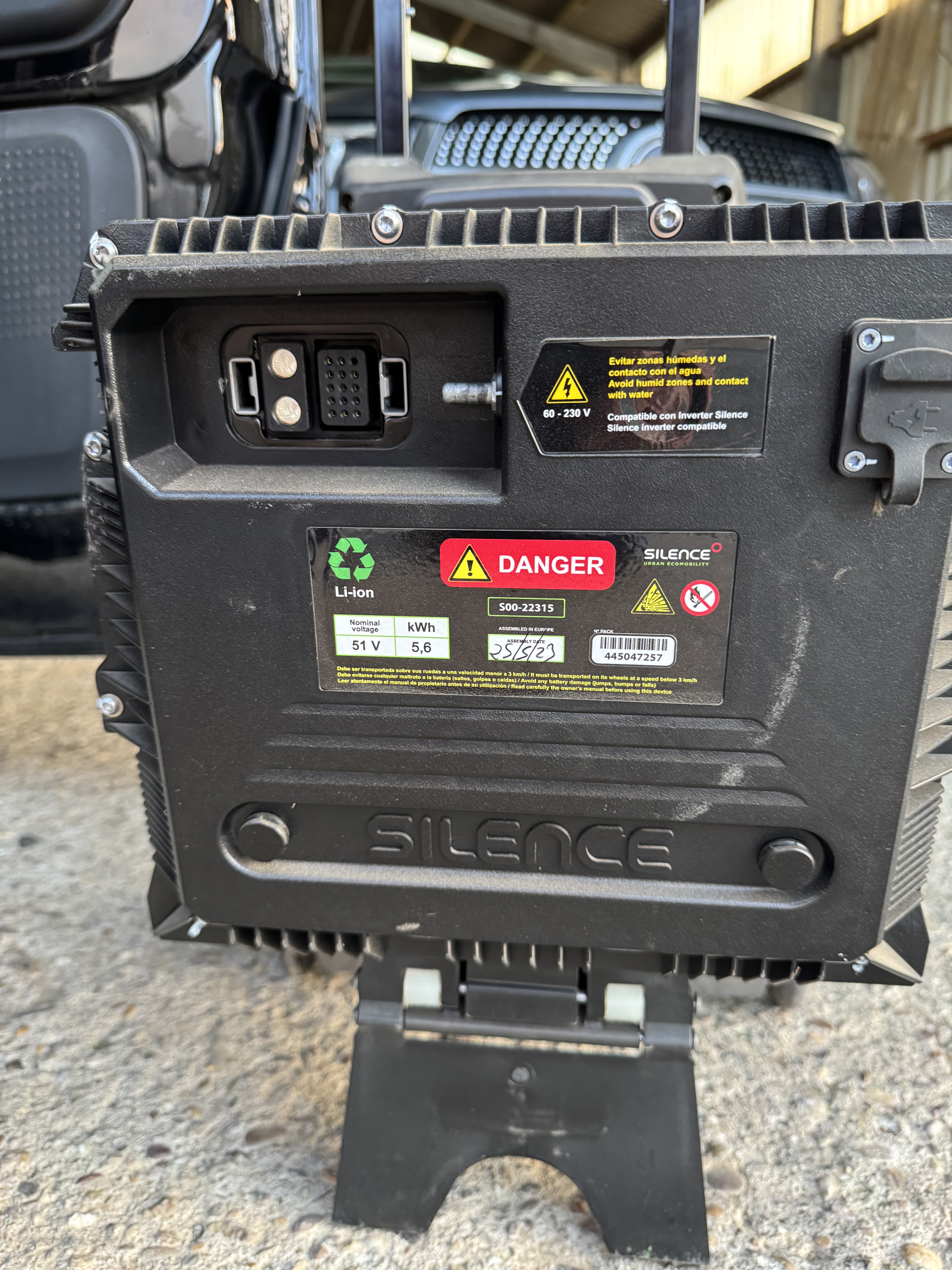

Ich habe am Mittwoch meinen silence S. 04 bekommen. Er ist Baujahr beziehungsweise gebaut worden am 4. Dezember 2024. Ich habe gestern den Akku ausgebaut und auf dem Akku steht mit der Hand geschrieben 25.5.2023. Nun bin ich der Meinung, ich hätte nicht den richtigen Akku zum Fahrzeug erhalten. Hat jemand eine ähnliche Erfahrung vielleicht auch mit den Rollern gemacht in dem die baugleiche Batterie verbaut ist. Ich hab auf jeden Fall ein schlechtes Gefühl. Es wäre schön, wenn ich hier Unterstützung finden würde.

erstmal Glückwunsch zum neuen S04! Fand ich nach der Ankündigung auch sehr interessant, aber als der Preis bekannt wurde musste ich dann doch müde lächeln und mich von dem Gedanken verabschieden... aber ich hoffe er läuft problemlos, allzeit gute Fahrt!
Was den Akku angeht: Ich glaube nicht dass du darauf setzen kannst dass diese Akkupacks in irgendeiner Weise "synchron" zu den Fahrzeugen gebaut werden. Es handelt sich ja um ein Wechselsystem, bei dem viel mehr Akkus produziert werden als Fahrzeuge, daher werden die Akkus sicher "aus dem Regal genommen", wenn ein Fahrzeug produziert ist - und dann eben auch Abweichungen haben bzgl. Herstellungsdatum. Hast du 2 oder nur einen Akku zum S04?

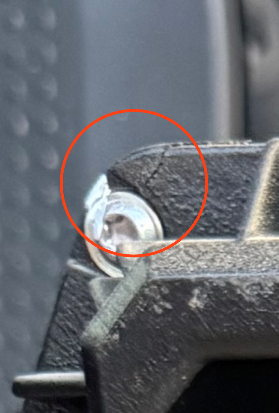

Interessanter finde ich, dass auf dem Foto klar erkennbar ist dass auch deine Rückseite schon beschädigt ist... schau mal auf die Schraube oben links, da ist (genau wie bei meinem Seat Mó-Akku auch) schon der Kunstoff unter der Schraube gebrochen. DAS wäre für mich eher ein Grund, den Verkäufer dazu mal zu befragen... hast du gekauft oder geleast?

Vielen Dank für die bisherigen Informationen.
Ich habe ihn gekauft, und er besitzt einen Akku.
Könntest du mir das in dem Bild markieren, was dir aufgefallen ist.
Du meinst das ?
Werde den Verkäufer kontaktieren

Zu den Beschädigungen an den Plasikteilen siehe auch hier:
viewtopic.php?f=128&t=27721
Hatte ich auch, wurde eingeschickt in der Garantiezeit, und kam mit neuen Rissen wieder zuürck...
Ist seit dem gottseidank aber nicht schlimmer geworden.

Ja, genau das meine ich. So sieht es bei meinem Akku auch aus, allerdings erst nachdem ich ihn aus der Seat-Werkstatt nach der ersten Inspektion zurück bekam. Dadurch dass der Akku auch ein sehr auffällige Verschmutzung entlang der hinteren, senkrechten Kante dieser Abdeckung aufwies, gehe ich davon aus dass der Akku dem Mechaniker auf die Seite gefallen ist und dadurch die Abdeckung beschädigt wurde, in diesem Bereich. Habe ich auch beim Autohaus reklamiert, und dort wollte man sich schlau machen ob es die Abdeckung einzeln für Händler gibt und ob sie die austauschen können. Ich warte jetzt zwar schon länger vergeblich auf deren versprochene Rückmeldung, aber da werde ich nicht locker lassen und auf Reparatur bestehen. Hat zwar ziemlich sicher keine Auswirkungen auf die Funktion, aber ist eben trotzdem beschädigt und sollte so nicht sein. Wenn du den S04 also gerade erste bekommen hast - reklamieren!

Ich habe reklamiert und in Aussicht gestellt bekommen einen neuen Akku zu erhalten. Bin gespannt was passiert.

Da hast du ja Glück, dass du den Roller Anfang Mai gekauft hast. Ich hatte nämlich gerade überlegt, ob man das Datum auch als Jahr/Monat/Tag lesen kann. Das wäre dann 23. Mai 2025. So kann der Händler aber nur schwer argumentieren... Einen 2 Jahre alten Akku beim Neufahrzeug zu bekommen finde ich frech. Da würde ich mich nicht einfach mit zufrieden geben. Entweder ist der gebraucht --> würde ich nicht akzeptieren oder aber der lag 2 Jahre im Regal, was für den Akku auch nicht förderlich ist. Das würde ich auch nicht akzeptieren wollen...
Frage ist, ob es hier schon gesetzliche Regelungen gibt wie lange ein Akku als "Neu" gilt. Für Autoreifen gibt es da auch eine Definition (weiß jetzt allerdings nicht wie lande das da war). Weiß da vielleicht jemand mehr ob es da eine Festlegung für Akkus gibt?
