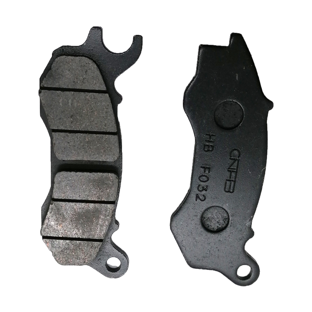

Ich suche für meinen E-Roller neue Bremsbeläge.
Auf den Bremsbeläge steht folgende Bezeichnung: CNFB HB-F032.
Soweit ich feststellen kann handelt es sich um folgende Modell: https://gmoto.de/bremsbelage-33-vorne-z ... 36215.html mit der Herstellernummer: 02-TY125T-H-08-003-1

Daher wollte ich fragen, ob jemand weiß wo man diese noch bestellen könnte. Leider konnte ich diese auch nicht über Amazon finden. Vielleicht kann mir jemand hier weiterhelfen.
Die anderen Bremsbeläge steht FJ009. Laut Bilder und Maße handelt es sich um folgende Bremsbeläge:
https://gmoto.de/barton-b-max-125-verga ... 63366.html bzw. https://www.amazon.de/gp/product/B09V12 ... F3J4G&th=1. Diese sind lagernd.

beim polnischen Versand Motor-X hat man normalerweise die größte Auswahl an Bremsen-Komponenten (wenn auch das Auslandsporto Kleinbestellungen teurer macht) und Du nennst ja Zipp- und BARTON-Roller als Quelle.
Für Vorne brauchst Du offebar Beläge für einen CBS-3-Kollben-Bremssattel, den die Chinesen nach Honda-Muster konstruiert haben.
Kontrollier mal die genaue Form. Deine Bezeichnung ergibt bei mir auch Treffer für die Belagform bei Bremse links, aber der T10 hat die doch wohl rechts, oder?
Sehen die Beläge exakt so aus?:
Oder genau Spiegelverkehrt, wie sie der SILENCE S01 (mit Scheibe auf der rechten Seite) hat:

Oder liege ich vollkommen falsch und mit F032 ist der Belag gemeint?:https://www.ylbrake.com/yl-f032.html

Danke für die Antwort.
Die Scheiben sind beim T10 vorne und hinten rechts.
Die Bremsblöcke sind derzeit noch montiert.
Welche Teile benötige ich dann?
Danke
Danke

Ich habe folgende Bremsbeläge gefunden:
Vorne:
https://www.motor-x.de/p/bremsbelage-vo ... -vorne-cbs
Hinten:
https://www.motor-x.de/p/bremsbelage-fa ... -e49-90r02
Diese müssten passen wenn die Bremsbeläge vorne und hinten sich auf der rechten Seite befinden - oder?
