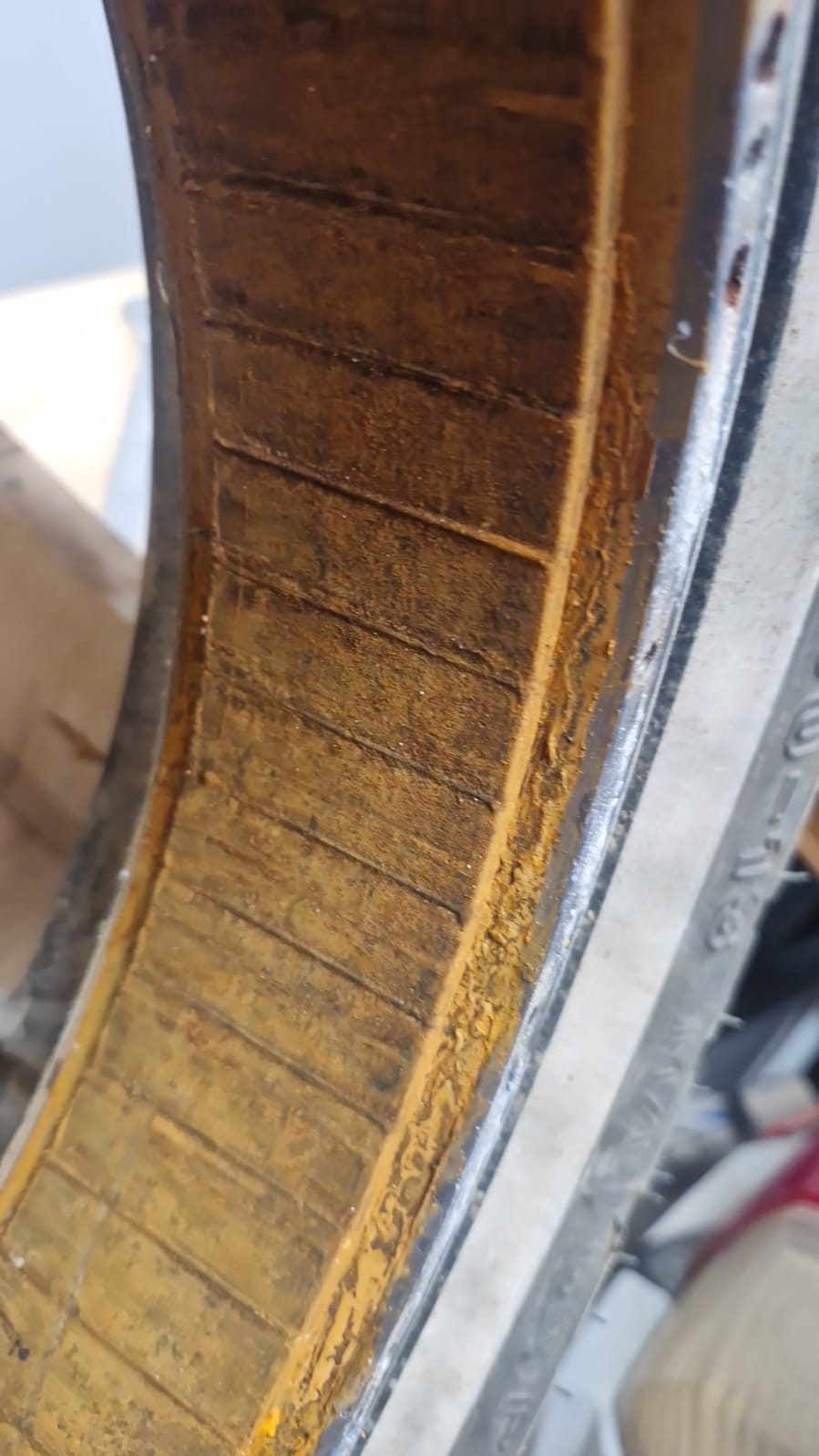

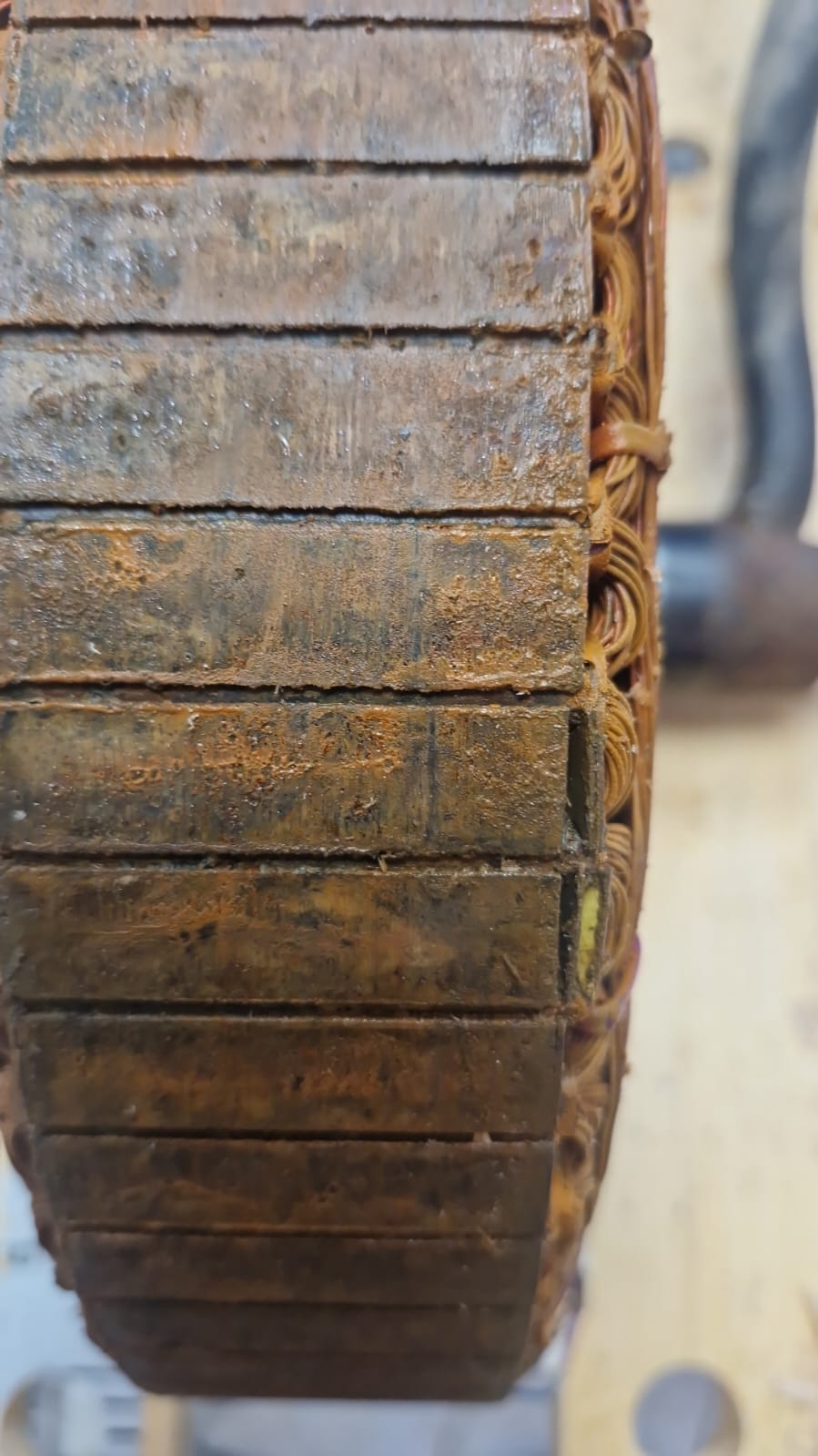

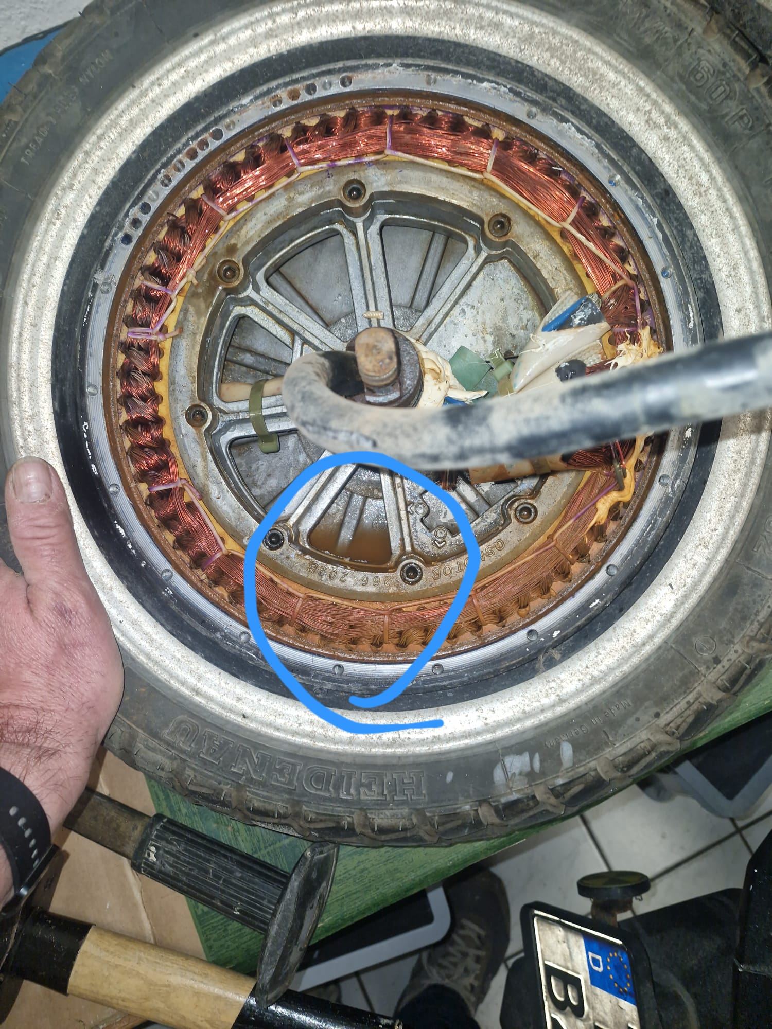

Der Motor sieht etwas korrodiert, aber nicht verbrannt aus.
Habe ich den von der falschen Seite geöffnet, ich sehe keine Hallsensoren?
Im Kreis sieht man etwas Wasser stehen.

Wo gehen den die dünnen Drähte hin?
Sind die nicht in dem Schutzschlauch auf der linken Seite unter der Speiche?
Bei mir waren die Halls einmal auf der Seite und einmal auf der anderen Seite des Stators.
viewtopic.php?p=316512#p316512
Du musst den Stator dazu raus ziehen, oder besser auspressen, da die Magnete den Stator ziemlich gut festhalten.
Von der hellbraunen Farbe der Wicklung im unteren Bereich würde ich auf Staub und Wasser schließen.
Verbrannt sieht mir da nichts aus.

Hier mal eine Ideensammlung, wie man den Motor auseinander zieht:
viewtopic.php?p=206531#p206531
Tatsächlich hast du die falsche Seite zu fassen.

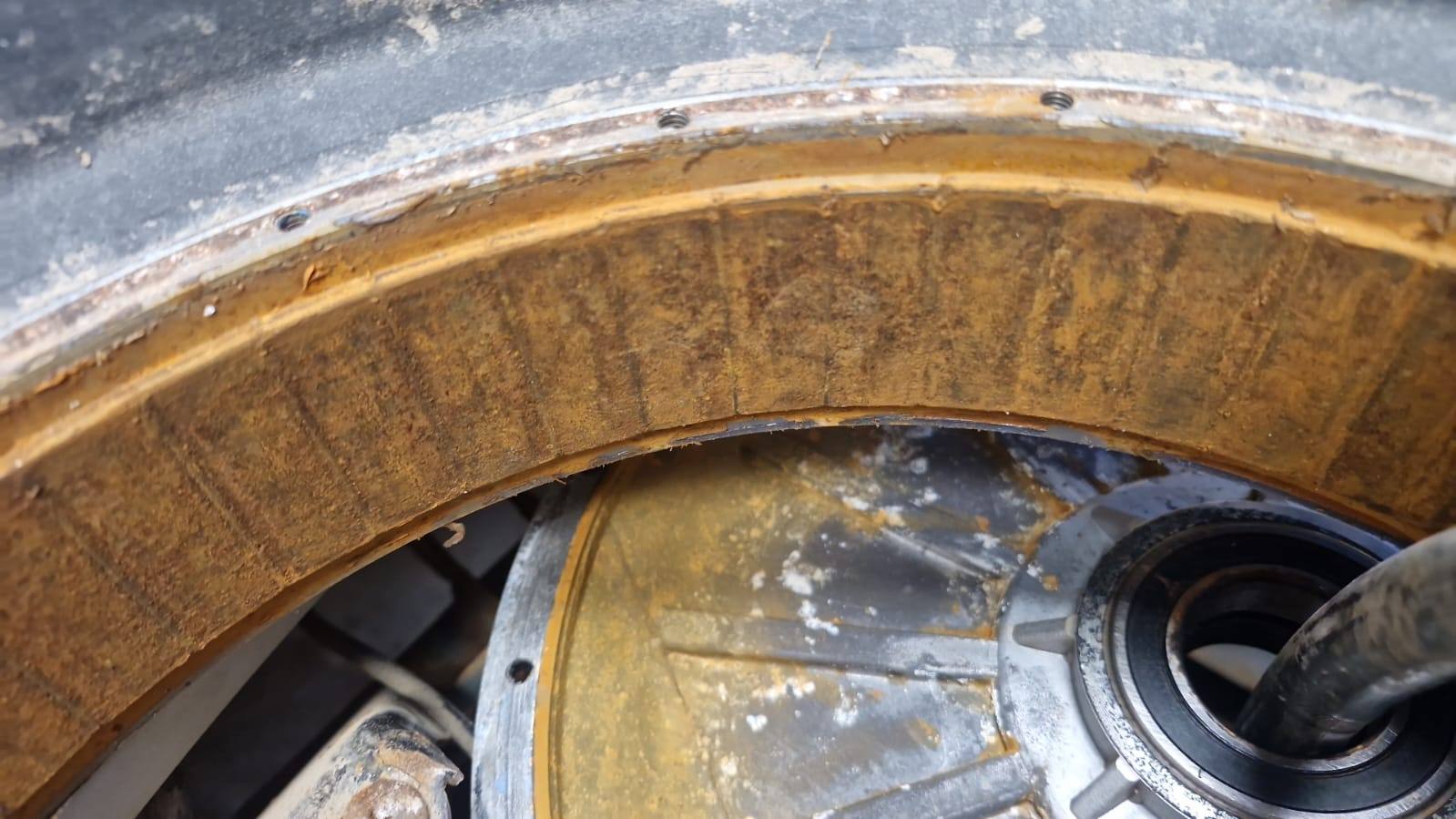

Könnte es sein, dass es zu einem Kurzschluss kommt und deshalb der Motor nicht mehr dreht, wenn er warm ist?
Die Magnete haben ziemlich Rost angesetzt und korrodierter Stahl hat m.E. ein größeres Volumen als frischer.
Auf dem Stator sind m.E. (wenig) Schleifspuren in Drehrichtung zu erkennen.

Schwierig was aus der Ferne dazu zu sagen, ich versuche es trotzdem mal: dein Puma ist offenbar seit Jahren unter erschwerten Bedingungen in Betrieb. Irgendwie schon bewundernswert, dass der Roller so zäh ist und überhaupt noch zuckt.mafer hat geschrieben: ↑Mo 13. Okt 2025, 16:14Könnte es sein, dass es zu einem Kurzschluss kommt und deshalb der Motor nicht mehr dreht, wenn er warm ist?
Was ich ein wenig vermisse ist der Ansatz die Hallsensoren (einzeln) auf Funktion zu prüfen. So macht man es und du findest im Forum garantiert auch jede Menge Anleitungen.
Controller tauschen und den Motor auseinander reissen ist nicht was man "systematische Fehlersuche" nennt. Wenn der Motor so unter Wasser steht, dürfte sich der Rest vom Roller seit deinen letzen Bildern proportional ähnlich entwickelt haben.
Im Moment weißt du weder ob die Hallsensoren das Problem sind und auch nicht ob du mehrere Fehler hast. Sorry wenn ich etwas weiter aushole, aber eine kurze Antwort wäre nicht möglich.

Rostiges (partickelbeladenes) Wasser und hohe Laufleistung könnten aber auch in den Motorwicklungen oder der Hall-Verkabelung Schaden angerichtet haben, der auch erst aufgewärmt zu Tage tritt.
Es sieht für mich leider doch nicht nach einer schnellen Erkenntnis aus. Jedenfalls keine Überhitzung im Stator, die das Wasser wohl hätte verschwindel lassen.
