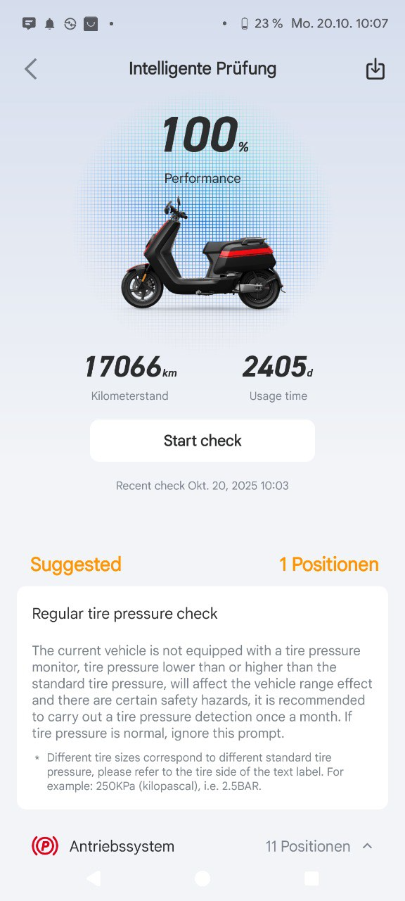

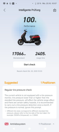

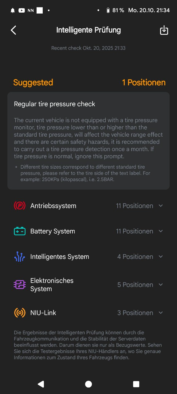

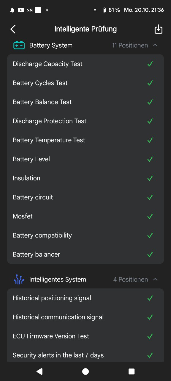

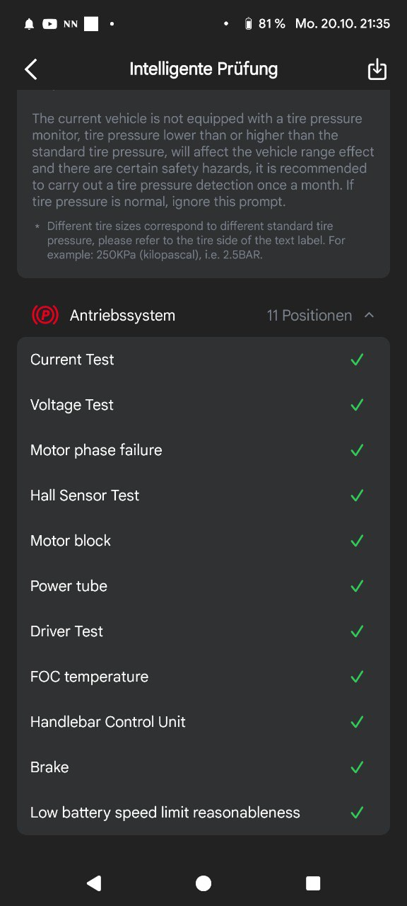

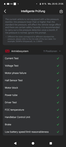

Es gäbe noch eine Möglichkeit, den Fehler ohne hohen Aufwand einzugrenzen. Und zwar über die NIU-App. Dort wird ein sehr detaillierter Check-Up mit zig Punkten als Ergebnis gezeigt:
Falls irgendwo der Haken fehlt (und ein "x" gezeigt wird), wäre das schon ein deutlicher Hinweis auf die Fehlerquelle.
Und bevor der Einwand aufkommt, dass die Appnutzung etwas kostet: Die ersten 14 Tage sind gratis. Nur wenn man in die Bezahlung einwilligt, entsteht ein 2-Jahres-Abo.
