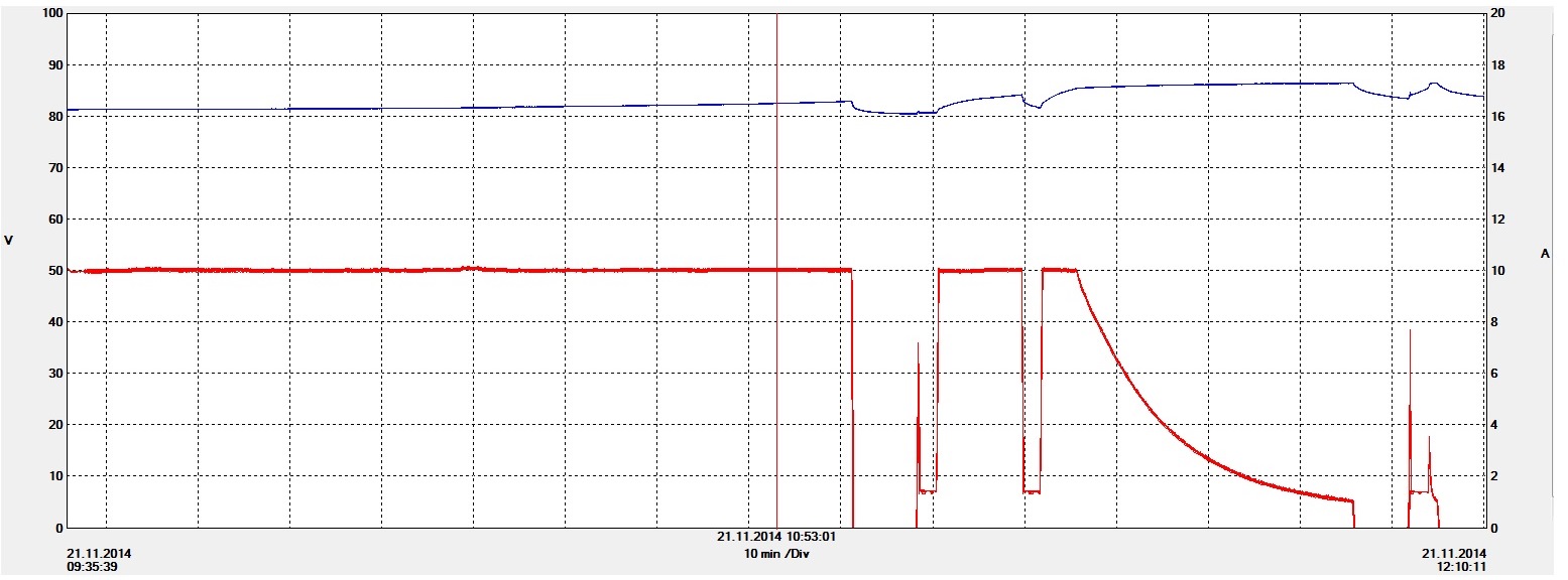

So ähnlich sieht meine Ladekurve auch aus...
Die Zeiten in denen der Strom abgeschaltet wurde, waren die Zeiten, in denen eine Zelle Überspannung hatte... also über 3,9 Volt

Re: e-sprit Fury ist wahnsinn
Ja super, das ist noch das alte Ladegerät
Welches Baujahr hat Dein Fury-Thunder?
2011

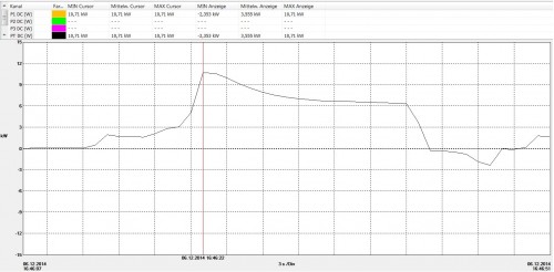

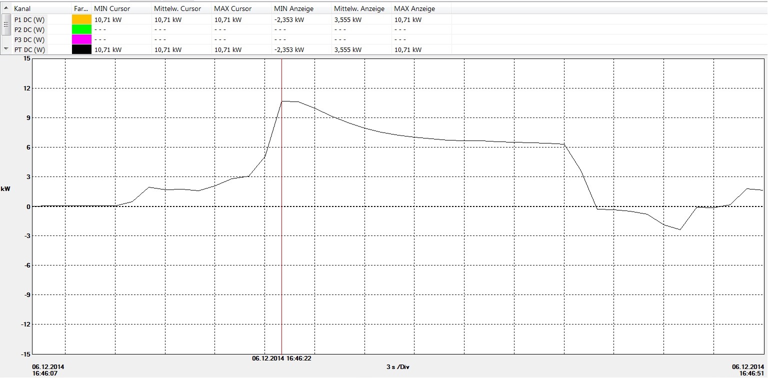

...hier noch die Leistungskurve bei der Beschleunigung auf Mach 1...
Nach dem Beschleunigen bekam ich leider keine Luft mehr und musste bremsen
