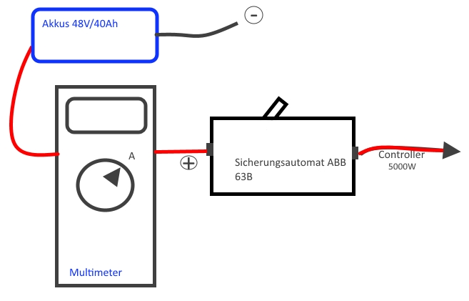

Also muss ich doch mal messen wie etwa (ich hoffe , ich habe die Verkabelung um das Multimeter herum halbwegs richtig skizziert
also mit dem Multimeter dazwischen und dann den Berg hoch.

- Beiträge: 6422
Re: Ladegerät schaltet sofort ab
Im Prinzip richtig, ich glaube aber, dass dein Multimeter max. 10A Gleichstrom messen kann......
Und so ganz nebenbei: Öffnet man den 48V Stromkreis und wartet längere Zeit, entladen sich die Elektrolytkondensaoren im Controller. Schaltet man dann mittels LSS wieder zu, fließen einige 100A für ein paar Millisekunden. Deshalb vorm Zuschalten des LSS diesen mit einer 230V Glühlampe für ein paar Sekunden überbrücken. Glühlampe glimmt kurz auf, dann LSS auf Ein, grünes Fenster wird rot = Durchgang.

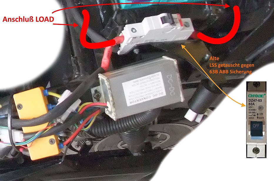

um mal den Strom kurz vor dem (an einer bestimmten Steigungsstelle) erwarteten Ausschalten des LSS im Auge und Sinn zu behalten, könnte ich diesen Strommessser nehmen (dauerhaft angeschlossen für eine Fahrt) ?
DC 60V / 100A
http://www.amazon.de/DEOK-Wattmeter-Spa ... uctDetails
Ich sehe hier leider keinen Schaltplan (System mit shunt wäre mir zu kompliziert, so eine DC-Anzeige mit diesem "Stromzange-Ring" wäre mir da lieber), wie wäre dieser hier anzuschließen? Es gibt hier einen Anschluß +/- für Load und einen für Source +/- .
Hat jemand vielleicht eine Skizze für mich?
...Habe mal dazu eine Skizze/Schaltplan vorgefertigt. Wer könnte die vervollständigen?
Nebenbei: Dieser Ring links oben in der Skizze (Stromzange?, Aufschrift "current" -> ein Stecker current ist auch am BMS, ich glaube da ist es auch angeschlossen) ist schon in der Nähe des LSS vorhanden. Ich hoffe, neben dem Wattmeter (siehe Url oben) braucht es keine zusätzlichen Bauteile
Vom LSS geht es rechts zum Controller.

o.k. jetzt habe ich es glaube ich . Video (-Anleitungen bei youtu...) bildet
so müsste es klappen laut meiner Andeutung im Foto
(klick auf das Foto zum Vergrößern) Anschluß "Load" des Digital Wattmeter DC 60V / 100A wird in die Leitung der LSS (< 100A) eingeschleift, Source muss/kann an eine beliebige Spannungsquelle < 60V. Günstigerweise schließe ich aber "Source" an meinem Steckbrett (für die Einzelzellen-Spannungsmessungen) so an ,dass ich auch die Gesamtspannung erhalte, oder?
Ablesen will ich aber eigentlich nur die Höhe des Stroms (A), in dem Moment kurz bevor ich eine Abschaltung des LSS "erwarte", so wie es in letzter Zeit hin-und wieder bei einem bestimmten Steigungspunkt auf der Fahrt nach Hause passiert.
