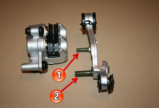

Ich hatte heute, wie schon angekündigt, ein Kundenfahrzeug hier, das extremes Klappern aufwies. Ich habe mich stückweise an die Ursache herangetastet, so dass ich den Grund für das Geräusch einwandfrei identifizieren konnte, es war die Bremse. Ich habe die Reparatur dokumentiert und werde sie der Übersichtlichkeit halber in mehreren Beiträgen aufzeigen.

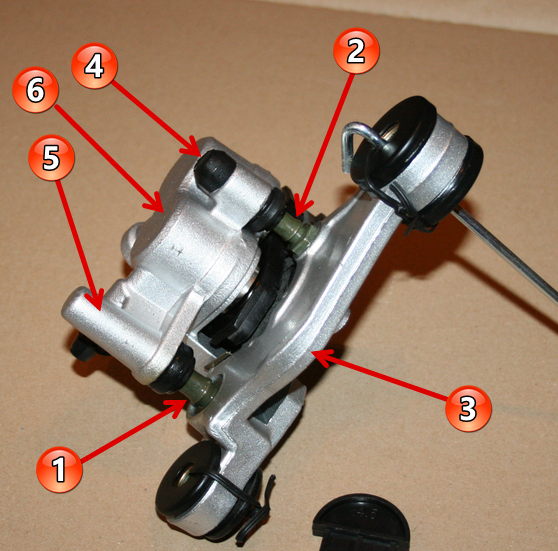

Die Ursache bei mir war, dass die Stifte (1 und 2) der Ankerplatte (3) in den Führungen (4 und 5) des Bremssattels (6) nicht mehr richtig gleiten konnten, so dass sich hier wahrscheinlich Spannungen ergeben haben und dass die Beläge teilweise an der Bremsscheibe angelegen sind.

Die Ankerplatte und den Bremssattel voneinander trennen und die Stifte (1 und 2) reinigen.

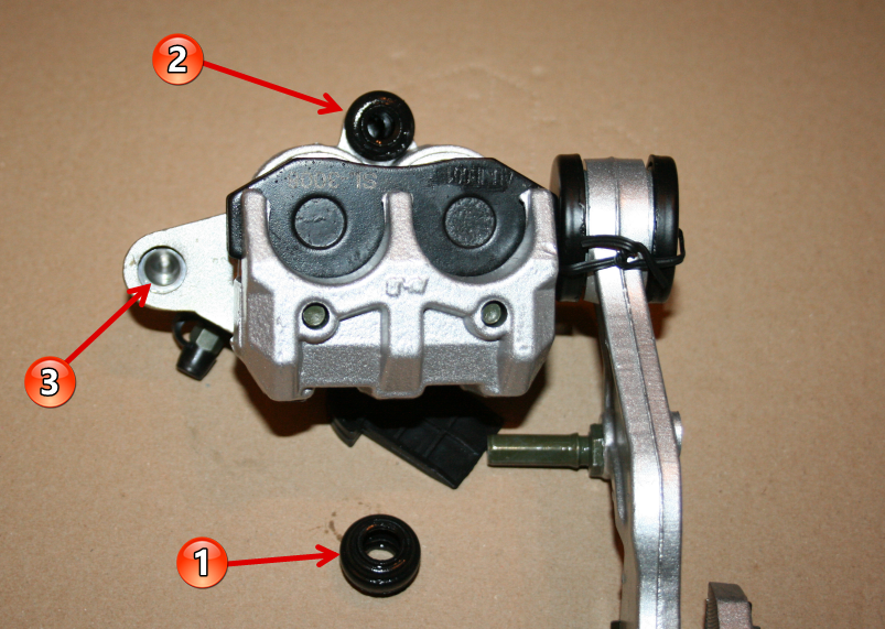

Etwas Fett in die Bohrung (3) geben und den Gummi (1) wieder einsetzen.
Dann die die Ankerplatte und den Bremssattel wieder zusammenstecken und die Bremse wieder einbauen.
Ich persönlich fette (die Rückseiten) der Bremsbeläge nicht, ich baue sie trocken ein, denn am Fett fängt sich der Abrieb und Schmutz, so dass die Beläge bald wieder schwergängig sind. Seit einiger Zeit klebe ich die Bremsbeläge mit einer Spezialfolie von ATE an die Bremskolben, das verhindert das Quietschen beim Schieben. Langzeiterfahrung habe ich noch keine. Ich weiß nicht, ob der Kleber lange hält und ob sich auf der Klebefolie Dreck fängt, der dann wiederum zu Problemen führt.

Danke Herbert! Damit hat das Quietschen beim Rückwärtsschieben ein Ende (war bei mir beim Hinterrad)herby87 hat geschrieben:Die Gummis (1 und 2) reinigen, ebenso die Bohrung/Führung (3), dann wenn vorhanden die Gummis mit Silikonöl einsprühen, das Silikonöl dient einerseits als Schmiermittel und andrerseits als Konservierung für die Gummis.
