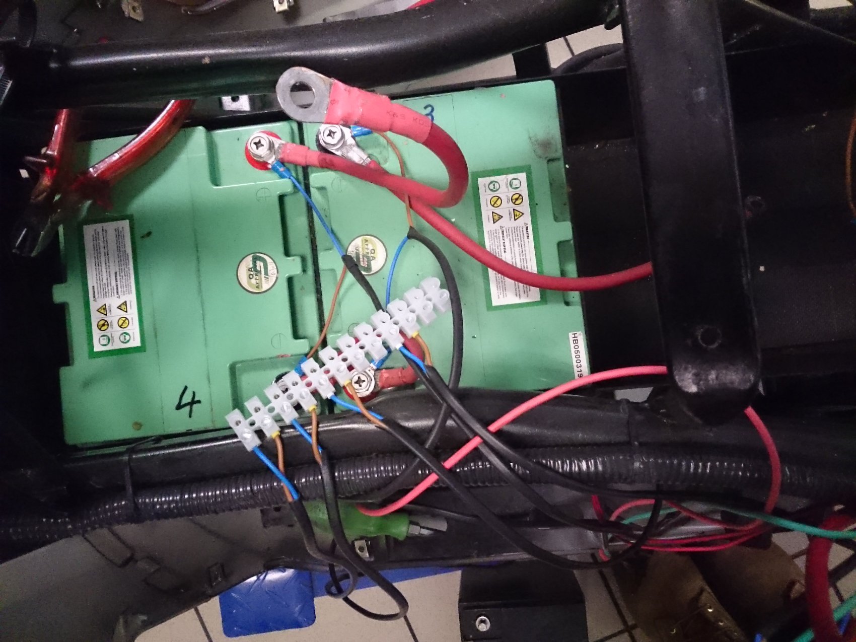

Badboy ist mittig verbaut, Ausgleicher sind dran und Akkus wieder bis 72V geladen.
Kein Ausreiser mehr vorhanden, Akkus werden nur bis14,4V geladen und Lader schaltet ab.
Warum wird sowas nicht verbaut? Am morgigen Sonntag werden dann alle Blöcke wohl wieder bei
13V liegen und dann auch bleiben.....

In der Ladephase nach einer Woche Standzeit sind 1000 mAh geladen worden um die Akkus wieder auf 14,4V zu bekommen.
Es sind halt auch gebrauchte TIANNENG mit einem Badboy mittig. Da wird auch der Peukerteffekt einen Teil tragen müssen.
Heute bin ich trotz 0 Grad mal 20 km damit gefahren. Trotz Sonnenschein geht der Frost aber durch Mark und Bein. Aber wenn
das Auto mal defekt ist muss das wohl sein.
Bei der Fahrt waren die Spannungseinbrüche nicht so stark wie vorher und nach der Fahrt waren alle 5 Akkus bei 12,22/12,25V.
Mit 61,2V habe ich dann mit 5A 3h geladen. Dabei spielten sich die Blöcke mit 15.000mAh wieder mit den Ausgleichern bis 72V hoch
und der KINGPAN schaltete ab. Diesmal ohne pfifff..pfifff der früheren greensaver. Kein Block ist dabei über 14,4V gekommen, nur
Badboy mittig hatte in der Schlussphase manchmal 14,5/14,6V und die Lichtorgel hat gearbeitet.
Die einzelnen Spannung unter viel Last werde ich an wärmeren Tagen noch prüfen. Im Prinzip bin ich mit dem Tausch der Akkus
und dem zeitgleichen Einbau der Ausgleicher sehr zufrieden.
Die werde ich dann wohl auch beim baugleichen BAOYA benutzen. Kein Stress mehr beim Ladevorgang.......
Aus Platzgründen ist der 4. Ausgleicher unter der HS platziert.
