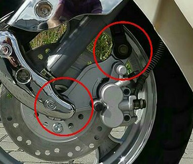

2. Mit einer 10er Nuss die Chromblenden an der Radnabe lösen. Quelle: http://www.berlin.de/special/kleinanzei ... 424675822/

4a. Löst die Schraube (obere Markierung). Es wird euch eine Messinghülse und evtl zwei schwarze Scheiben entgegenfallen. Aufheben. Nun zieht die Radachse ganz heraus (4 Hände sind hier besser, da das Rad gut in seiner Position gehalten werden muss). Dann zieht die Bremse in Richtung Reifen von der Bremsscheibe.
Schiebt die Radachse wieder komplett herein.
Quelle: http://www.funmobilshop24.de/Motorrolle ... ::109.html

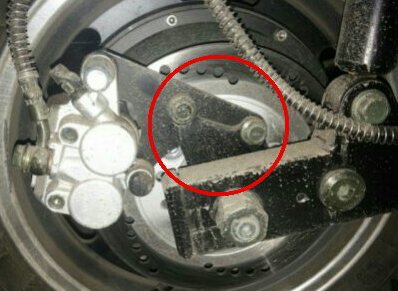

Für die hintere Bremse müsst ihr nicht das Rad abbauen. Löst einfach nur die beiden Schrauben an der schwarzen Halterung. Bild von tcj: viewtopic.php?p=53539#p53539

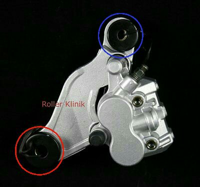

4c. Da die gesamte Bremse beweglich gelagert ist, wäre es auch sinnvoll, die Messinghülsen zu fetten. Eine habt ihr schon beiseite gelegt (4a (blauer Kreis auf folgendem Bild)). Die Hülse habe ich auch mit dem Komplexfett außen behandelt. Dann schiebt ihr sie wieder in die Aufnahme der Bremse. Vorn und hinten die zugehörigen Scheiben anlegen und alles wieder in die Aufnahme schieben, wo sie hingehört. Schraube festziehen.
Quelle: http://m.ebay.de/itm/161545822293?_mwBanner=1
