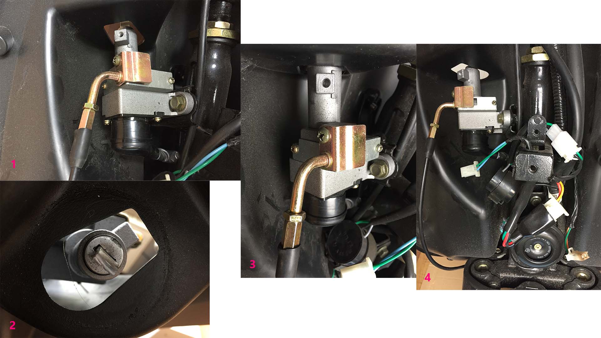

Ich habe jetzt mit Herr Richert gesprochen. Er schickt mir ein neues Schloss für die Venus zu.
Hier schon einmal ein paar Bilder vom Schloss. Die Frage wäre jetzt, welche Schrauben müssen definitiv ab, um das Schloss auszubauen?
Wenn ich an dem Kupfer kabel links drehe, dann geht die Sitzbank auf. Also, scheint das schon einmal die Leitung dafür zu sein.

Warte, bis das neue Schloss da ist. Dann weißt du sicher, wo du demontieren musst.

Ich habe jetzt das Zündschloss abgeschraubt und rausgenommen. Man sieht eindeutig, dass die Lenkersperre mit erheblicher Gewalt zerstört wurde. Der Bolzen ist verbogen.
Ich frage mich jetzt, ob die Lenkersperre mit neuem Schloss überhaupt noch funktionieren wird. Denn die Gewalteinwirkungen sieht man auch im Inneren des Rohrs deutlich.
Jedenfalls ist das Wechseln des Schlosses wirklich sehr einfach.
