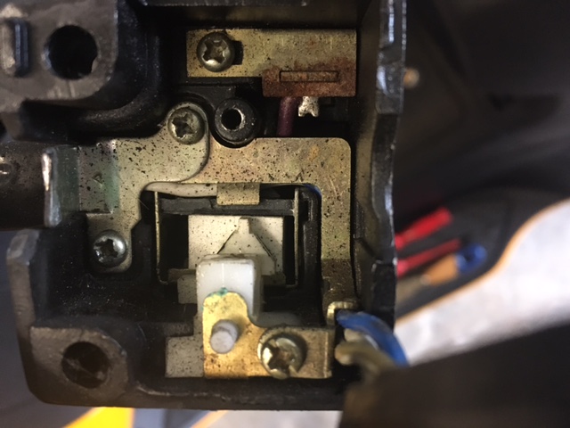

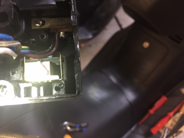

Mmmppphh, am Sonntag kommt jemand aus Norddeutschland und will den Roller kaufen.
Jetzt hat der rechte Blinker noch ein Eigenleben entwickelt. Will oder will nicht. Muss ich
halt den Fehler noch suchen. Ich hoffe es geht ohne Ersatzteil.

OKAY, war nur Patina auf den Kontakten. Gereinigt und mit Polfett versiegelt. Funzt wieder.
Blinker Rechts braucht man ja nicht wirklich oft. Der Linke ist eher öfter in Betrieb. :lol: :lol:
