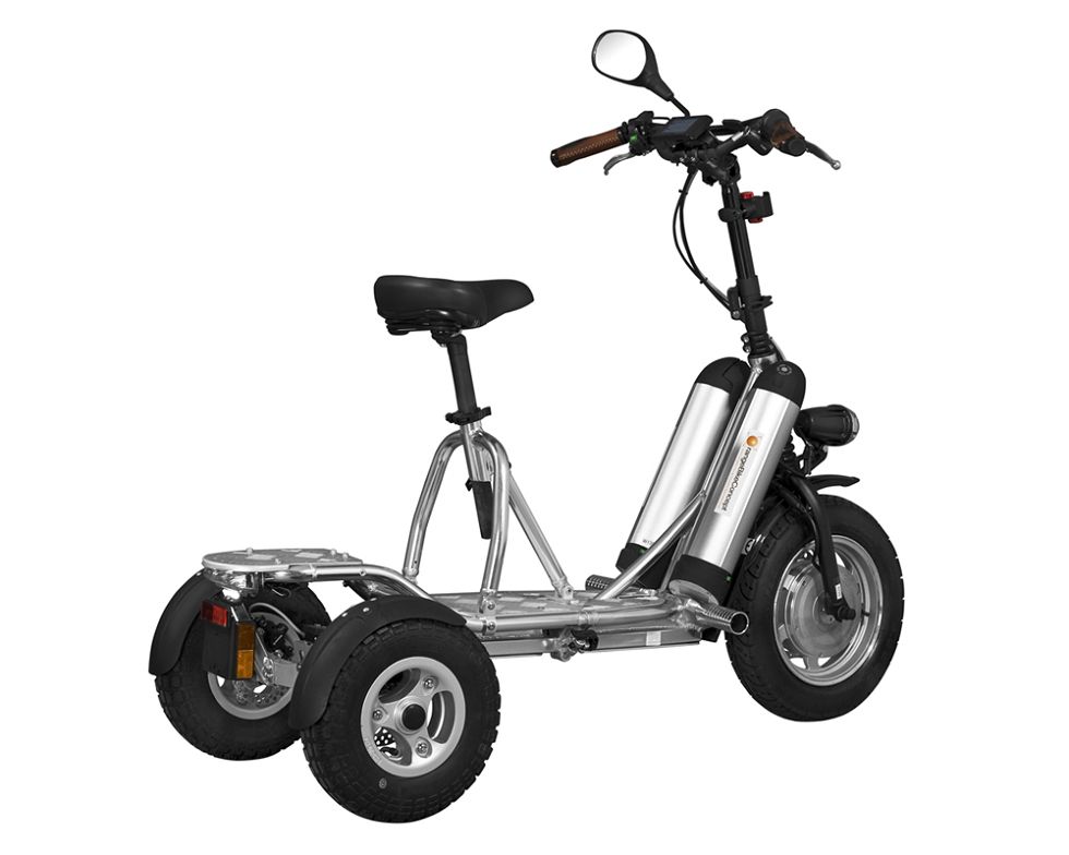

bin seit 2 Jahren Besitzer eines Freeliners der Firma Orangebike. Kurz vor Ablauf der Garantie gibt es jetzt Probleme. Bei einer bestimmten Lenkerstellung ruckelt der Motor und der ganze Antrieb vibriert. Bevor ich mein Freeliner einschicke und vielleicht einige Zeit nicht mehr sehe bzw. benutzen kann(Gehbehinderung), versuche ich erstmal auf diesem Wege. Vielleicht kennt einer das Problem oder hat Vorschläge zur Fehlerbehebung. Bin technisch versiert aber wenig Ahnung von Elektrotechnik. Habe selber schon nach beschädigten Kabeln oder Steckverbindern geschaut. Nicht auffälliges zu erkennen. Das Problem ist reproduzierbar und tritt bei Lenkerstellung "fast Geradeaus " auf. Wer kann mir evtl. weiterhelfen.

Hallo Manfred,
ein tolles Teil hast du dir gekauft.
Wie fährt es sich auf 3 Rädern?
Du hast einen Kabelbruch oder einen Wackelkontakt. Es könnte auch eine schlechte Lötstelle sein.

Ich gehe von einem Kabelbruch, möglicherweise an mehreren Kabeln, aus.
Bei meinem Revoluzzer der ersten Generation (2012) hatte ich das schon am Kabel des Schlüsselschalters. Das habe ich teilweise erneuert.
Seit ein, zwei Jahren habe ich auch anderen Stellen komplette Aussetzer, wie bei den drei LED (rot, gelb, grün) und dem Tempomat. Auf die kann ich noch verzichten. Aber nun betrifft es temporär auch den Stromdrehgriff, die Hupe und das Multifunktionsdisplay. Da muss ganz dringend sinnvollerweise der komplette Kabelstrang erneuert werden.

was mich stutzig macht, ist, das die Aussetzer immer in der gleichen Lenkerstellung passieren(350°-355°Grad). Alle stromführenden Kabel die die Lenkbewegung mitmachen sind aber anscheinend in Ordnung. Habe mittlerweise das Gefühl das mein Problem aus dem Motor kommt. Bevor ich aber da anfange zu schrauben geht das Gerät zum Händler(Garantie). Vielleicht kommt ja noch ein Lösungsvorschlag.

Hatte ein ähnliches Problem. Plötzlich ging dann gar nix mehr. Es lag am Hall Sensor.
Wurde bei Orange Bike ersetzt.
