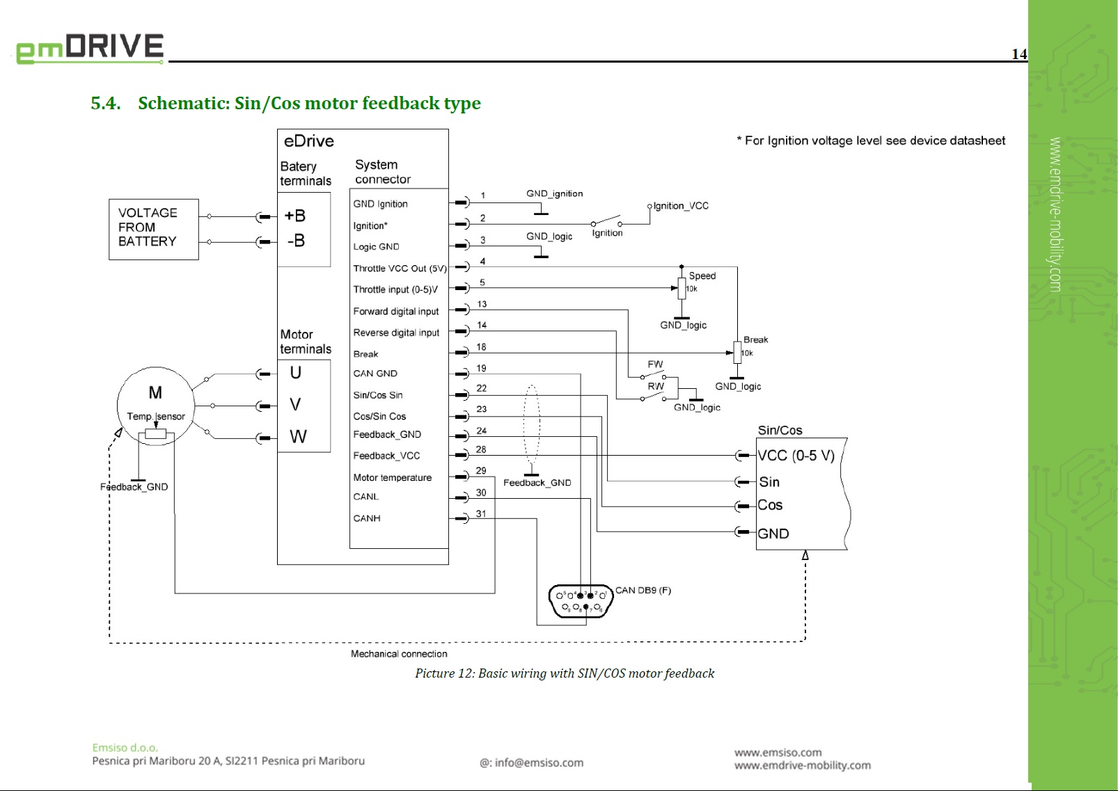

Speziell auf Seite 10 sind ein paar Randbedingungen:
1. Befindet sich am Lenker (linke Seite)
2. Habe keine Honda Goldwing, von daher benötige ich nur "forward" und diesen habe ich direkt angeschlossen
3. Ist auch am Lenker (rechte Seite)
4. verwende ich nicht
5. ist vorhanden
5. ist vorhanden

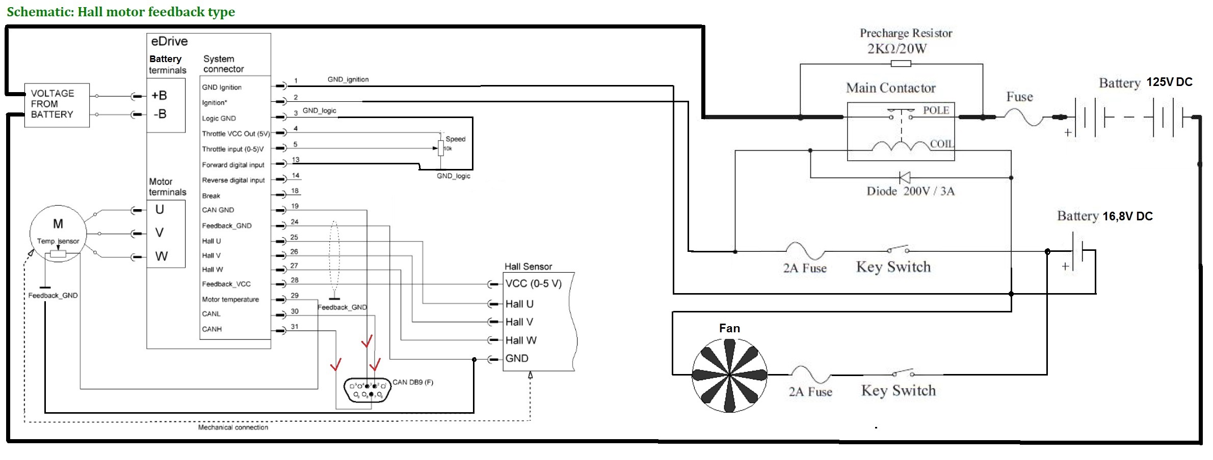

Nun folgen ein paar Stromlaufpläne bzgl. der verschiedenen Sensoren.
Ich verwende den Hallsensor Feedback-Geber und hänge nochmals meinen Stromlaufplan hinten dran.
Hier sieht man das ich den Forward Digitaleingang (low active) direkt mit Masse verbunden habe und damit nur eine Drehrichtung zugelassen wird.
Des Weiteren habe ich dort einen Lüfter eingezeichnet, der hinter dem Wasserkühler angebracht ist (Original GSXR 1000 K2 Equipment).
Dann noch den Hauptleistungsschalter, der Akkus vom Regler trennt und den dazugehörigen Lade-/Entladewiderstand.
Die zusätlichen Eingänge für sin/cos Feedback habe ich auch schon am SealAmp Stecker versehen (für die Zukunft gerüstet

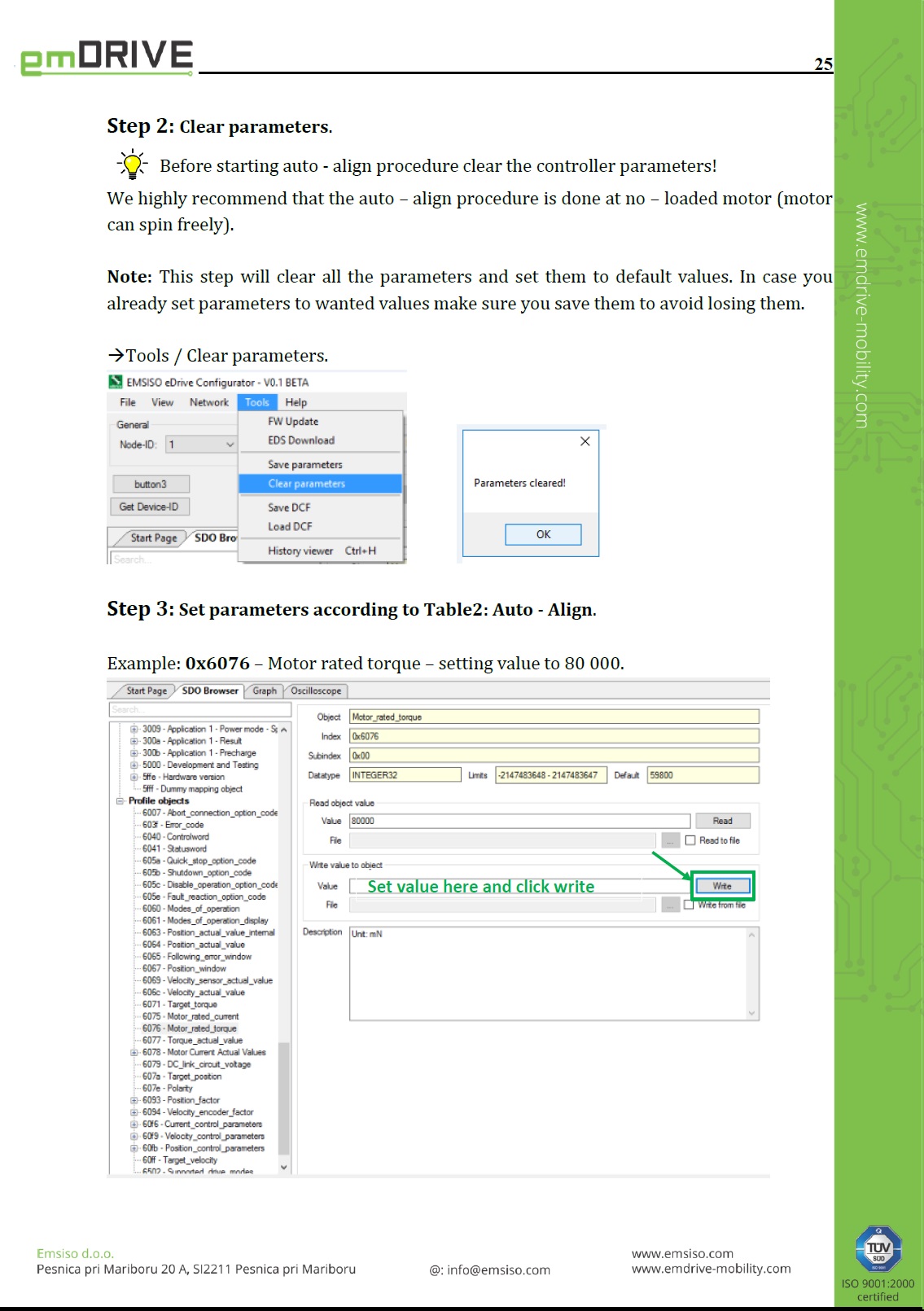

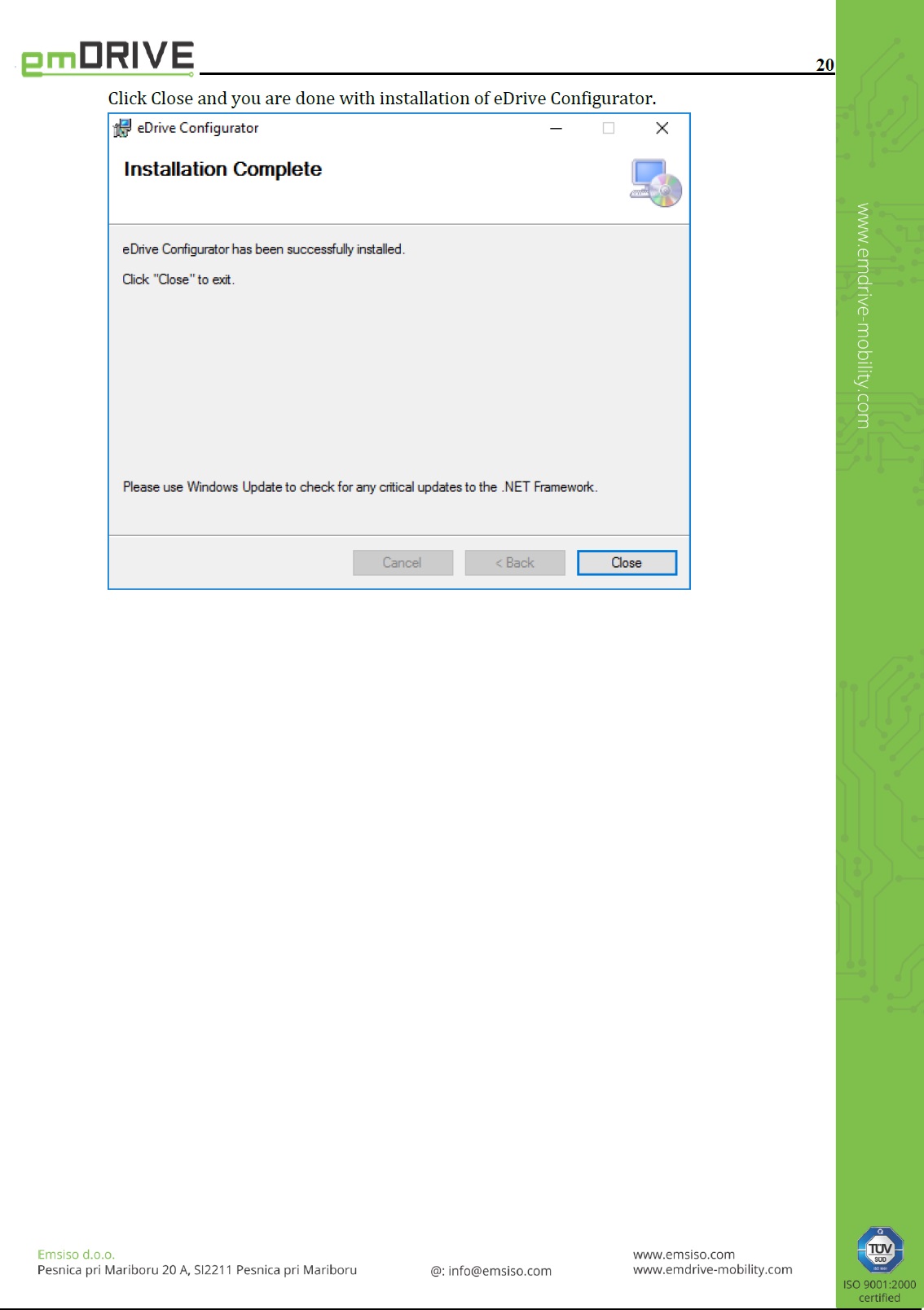

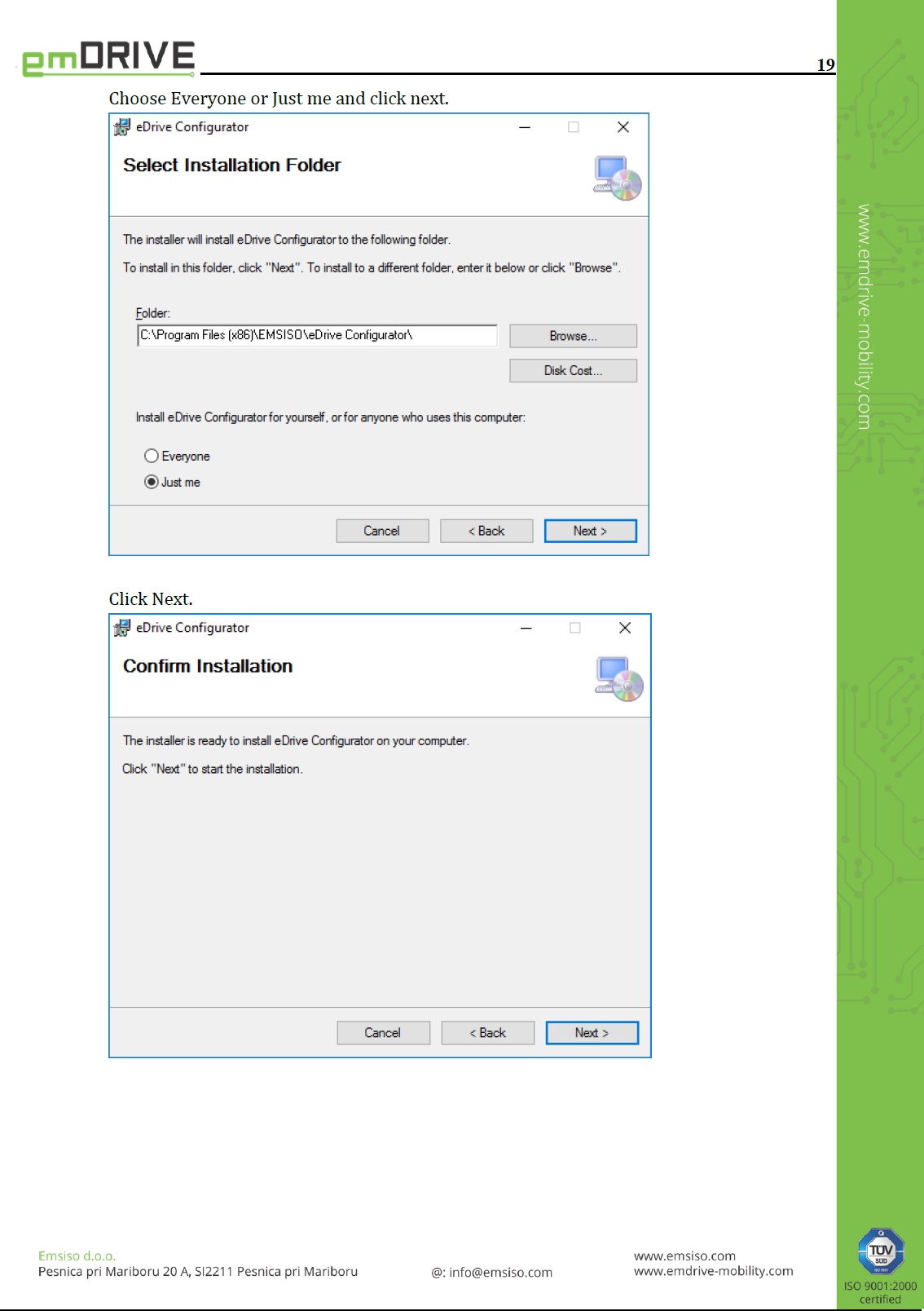

Jetzt geht es weiter mit der Installation des "Configuration Tools".
Auch hier einfach nur die das Zip-Filer entpacken und die setup.exe starten

Nun folgt der Schritt alle Parameter zu löschen und mit der Auto align Funktion zu beginnen.
