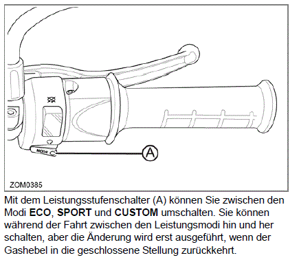

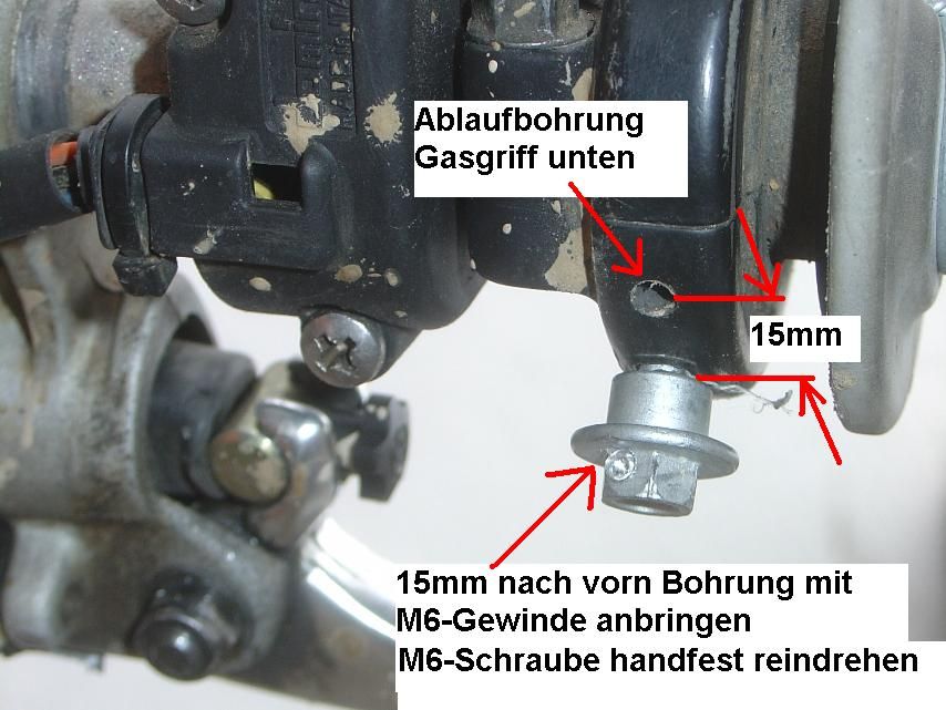

könnte man über den Gasgriff vielleicht etwas mit einem Anschlag zu machen?
Auf dem Bild aus dem Handbuch kann man über den Leistungsstufenschalter in einen anderem Modus wechseln. Somit hätte man je nach Modus bei einem vorgegebenen maximal Anschlag eine andere Geschwindigkeit. Hier wäre der einzige Weg, beim Modus SPORT die Gasgriffstellung bei 45 Km/h zu ermitteln und da die Anschlagbohrung zu fixieren.
Handbuch
Handbuch

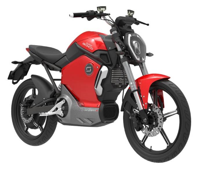

die Geländegägigkeit der Super SOCO erscheint mir doch etwas eingeschränkt. Auch der Radstand mit 1320mm (Sitzhöhe = 770 mm) erscheint mir zu klein, hier hat die Zero FXS 1422 mm (Sitzhöhe = 836 mm). Kann man bei der SOCO eventuell die Schutzbleche demontieren?

Auch ich halte die Drosselung einer FXS auf 45 km/h für ziemlich fragwürdig und kann nicht so recht nachvollziehen warum man das wollen würde. Die Soco ist mindestens so "geländetauglich" wie die FXS.
