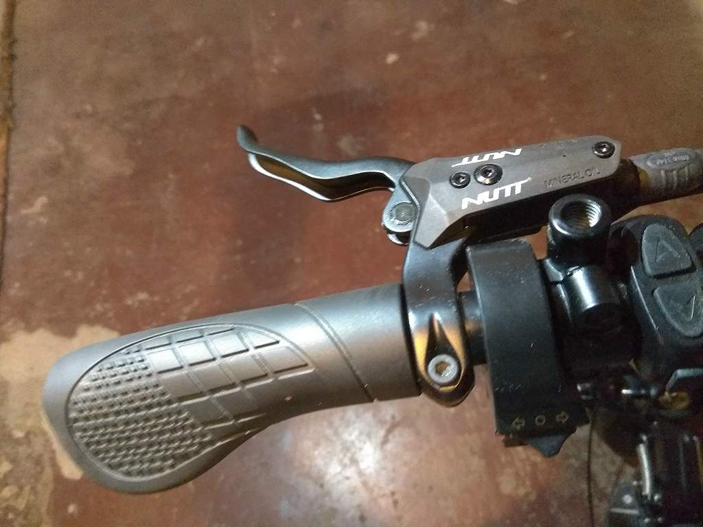

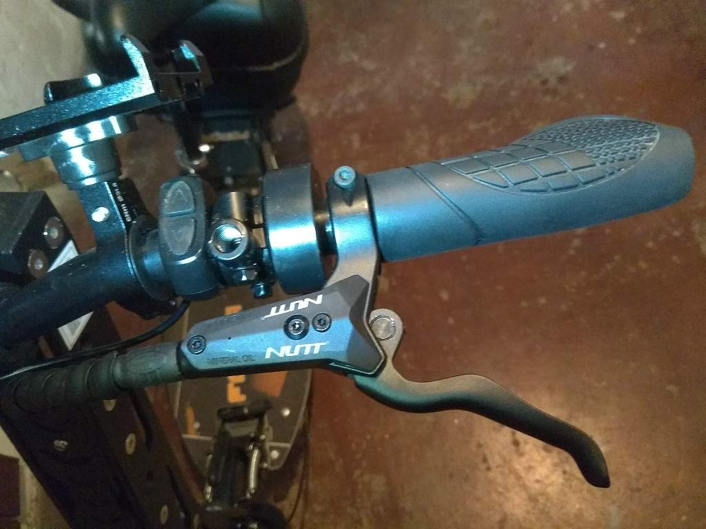

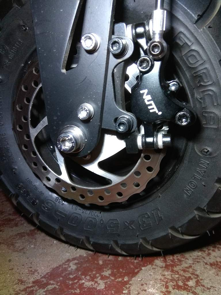

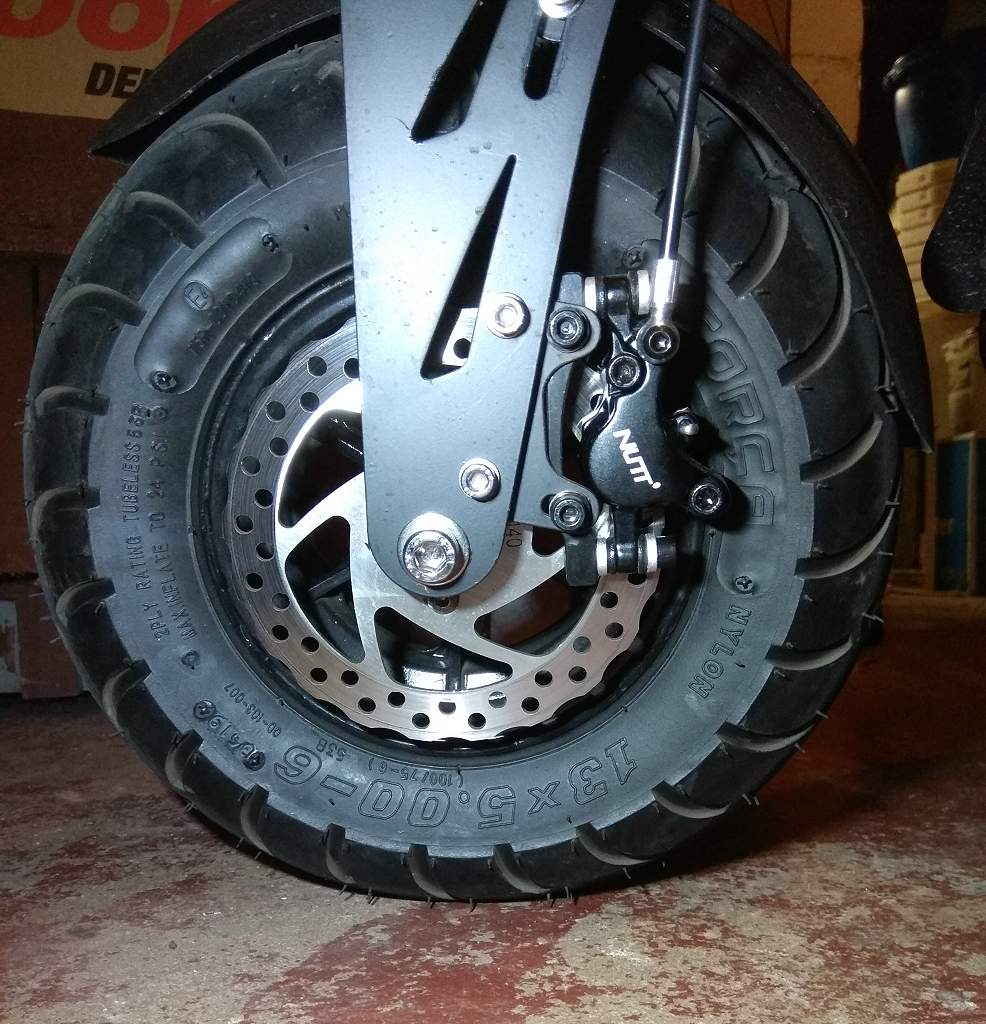

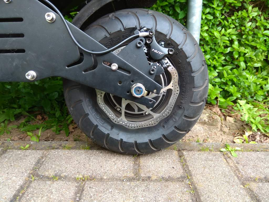

hi @Villaxfit
ich hab meinem evo4 jetzt ein weiteres update gegönnt, ich hab ihm ne hydraulikbremse spendiert
hab mich da bei der konkurenz bedient, auf der webside von SXT bietet SXT ja die hydraulikbremse von "NUTT" an.
nach dem ich mich mal ein bißchen zum thema bremsen eingelesen und ne menge video´s mir angesehen hab war mir klar an der bemse muss sich was ändern. hab vorher an SXT auch noch ne mail geschrieben und nachgefragt ob es möglich sein kann das die angebotene bremse auch an andere scootermodelle passt was sie ja in ihrem text schon selber aussagen hab ich dann auch schnell eine antwort bekommen die da ungefähr so lautete:
"diese hydraulikbremse ist zwar für die eigenen scooter der marke sxt zusammengestellt aber sie könnte durchaus auch an andere scooter einer anderen marke passen wenn die maße die gleichen der bremse sind...aber garantie wird dafür auf keinen fall gegeben."
naja ich kann dir sagen es passt und es funktioniert
vorne hab ich jetzt bereits umgebaut, hinten folgt noch, da warte ich nur auf die 160er bremsscheiben. vorne habe ich die original 140er bremsscheiben gelassen und nur die bremszange gewechselt. auch habe ich die bremsgriffe von links nach rechts und von rechts nach links getauscht. heisst die vordere bremse ist jetzt links und die hintere jetzt rechts. gefällt mir besser, auch hab ich das so an meinem mtb und bin es daher eh so herum gewöhnt. bei der hinteren bremsscheibe muss man übrigens die bremsscheibe auf 160er scheibe vergrößern da man sonst nicht mit der bremszange sauber über die hintere bremsscheibe kommt. im augenblick bremst ja hinten nur die halbe bremsscheibe, die bremszange lässt sich nicht weiter über die bremsscheibe ausrichten. hier hat forca schon im original schei..e gebaut.
jetzt hat man vorne mit der hydraulischen bremszange ne topp bremsleistung und das ohne große kraft aufwenden zu müssen. also ich bin jetzt schon ohne probefahrt (regnet hier gerade tierisch und sieht nicht nach besserung aus und hab keine lust mich lang zu machen
) total begeistert. bissig griffig ohne kraftaufwand. der elektrische anschluß des bremshebel funktioniert auch ohne jegliches problem, einfach steckverbindung des alten hebels trennen und den neuen wieder einstöpseln...fertig.

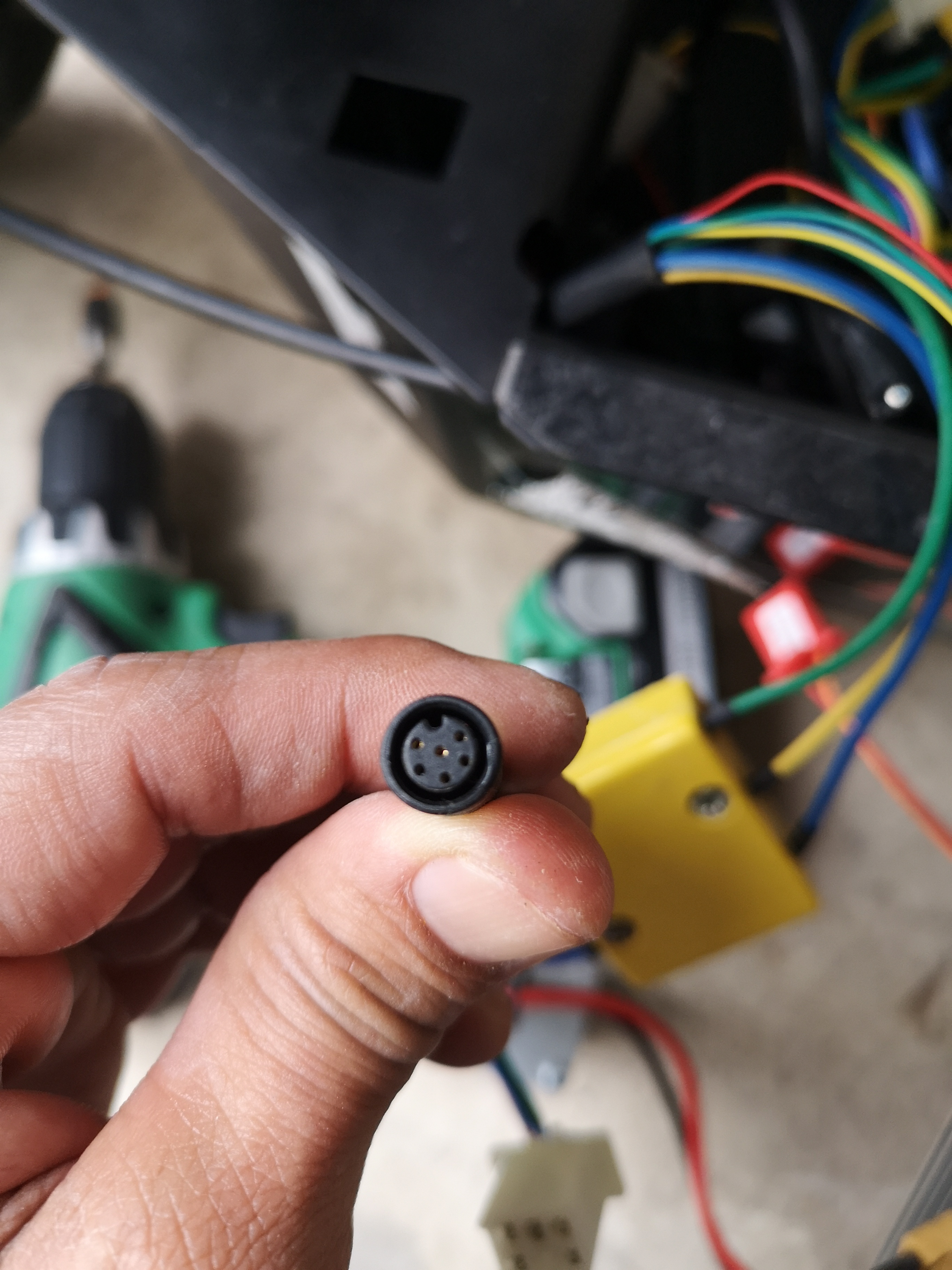

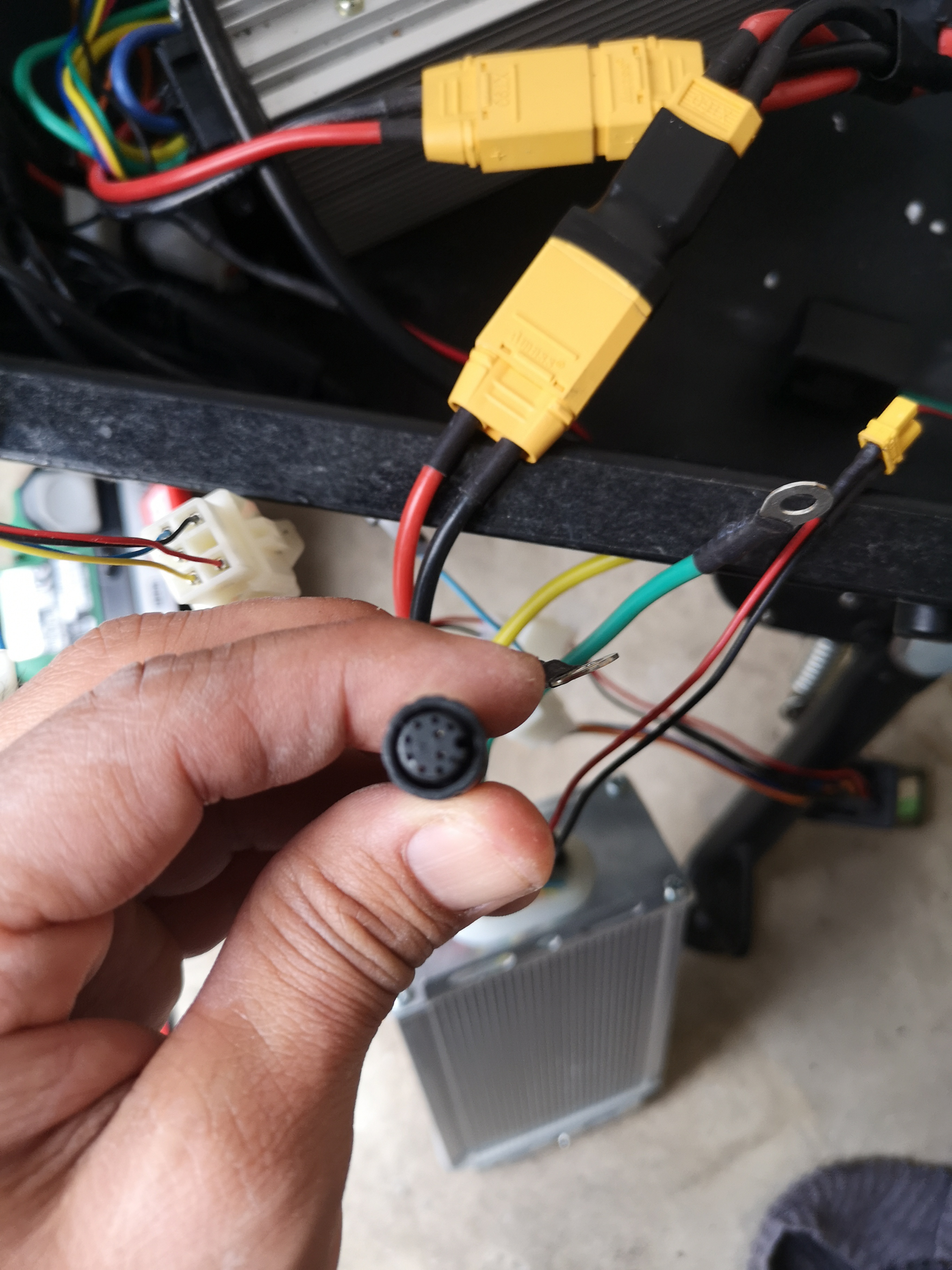

Hi @forcaman,
Das ist ja cool. Wo genau wohnst du eigtl? So habe jetzt das Steuergerät bekommen und musste mir schon einen Adapter für die Akkuverbindung bestellen, aber habe gerade festgestellt da ist noch ein Stecker zum Kabelbaum der nicht passt. Weisst du , ob es dafür einen Adapter gibt? Siehe bilder.viel Spass mit der neuen Bremse.

hi @Villaxfit
wir wohnen 460 km auseinander, ein ganz klein bißchen weit
sachen anhalt/MD wohne ich...
hast also schon einen neuen controller ?! jetzt hast das problem das die verkabelung nicht aneinander passt. also ob es jetzt direkt passende adapter gibt weiss ich jetzt nicht. aber es gibt die möglichkeit sich einen adapter zu bauen/zusammenlöten. die kabel/steckverbindungen die du brauchst heissen "julet"-kabel-stecker-steckverbindungen. die kabel bzw. stecker und buchsen bekommst du bei ebay,amazon, ali-express usw.
da gibt es welche zum anlöten, der stecker ist fertig die andere seite sind die kabel dann zum löten. oder halt verlängerungskabel, eine seite stecker eine seite buchse usw. also mit den möglichkeiten kann man sich den passenden adapter schon zusammenbauen. lötkolben, schrumpfschlauch und multimeter und schon bist im rennen dir die passende verbindung zusammenzubauen. musst dir halt vom controller aus alles durchmessen was wo hin muss. ein bißchen fleiß und geduld. denke ist machtbar. nen direkten adapter ohne löten hab ich jetzt nicht gefunden. das könnte auch knifflig werden. oder man muss mal ein bißchen zeit in die suche im netz aufwenden.
https://de.aliexpress.com/item/10050016 ... lsrc=aw.ds
https://www.amazon.de/SCHUCK-wasserdich ... B08LKGCCDL
https://de.aliexpress.com/i/4000938912964.html
ps: die bremse hinten ist jetzt auch dran und fertig. naja was soll ich sagen ?
bremst höllisch gut, so gut das jetzt die reifen nicht mehr mitkommen
also die bremsen können mehr als die reifen hergeben. blockieren ist jetzt ganz leicht ohne großen kraftaufwand möglich.
aber viel schöneres und angenehmeres bremsgefühl als vorher auf jeden fall. wie gesagt hinten ist jetzt sogar ne 160er bremsscheibe dran.
zweiter frontscheinwerfer ist noch unterwegs, da hab ich aber nen passenden adapter auf ebay gefunden. muss nur nen kleinen halter mir noch anfertigen, dann kommen beide nebeneinander. an den hauptanschluß des scheinwerfers kommt das Y-kabel und dann die beiden kleinen scheinwerfer. fertig ist die spezialfunzel
