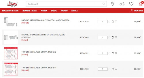

Hast du vorne und hinten die Organischen Beläge drauf TRW 671 / 672?
Wie bist du zufrieden? Bremsleistung und Lebenszeit gegenüber den Originalen?
Original sind angeblich Bremo drauf vorne Sinter hinten Organisch wenn man Lois glaubt.
Bei Zero bestellt kostet aber zb, nur die vorderen Beläge 80€

Ich nutze hinten die verlinkten, organischen Bremsbeläge von TRW, vorne nutze ich Brembo Sinterbeläge in Verbindung mit einer Brembo Bremsscheibe.
