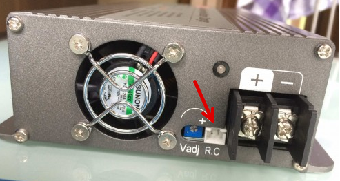

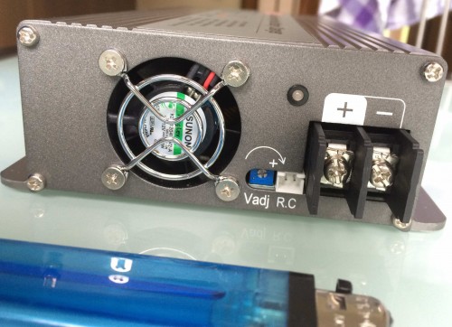

Welche Funktion hat dieser Anschluss?
Händler von: Askoll, Bimie, E.F.O, emco, rolektro, Super Soco, Tinbot, Trinity, Vässla
Servicepartner von: unu, Elektroroller Futura, Dreems, Kumpan
Emobilität aus Leidenschaft
http://www.ebike-frischmann.de
SteveCGN
Beiträge: 570
Registriert: Mo 4. Aug 2014, 09:46
Roller: Erider Thunder | 5KW
PLZ: 50354
Re: Neues Ladegerät EMCO Novum Blei
Beitrag von SteveCGN »
Erider Thunder | 5KW | 2012 | 24 * GBS LFMP 40AH | 2.89 kWh | 72 V | Kelly 72201AJ | L3e
Habe keine Ahnung von Elektrik, rede aber immer gerne mit ,-)
Beiträge: 6501
Beitrag von Peter51 »

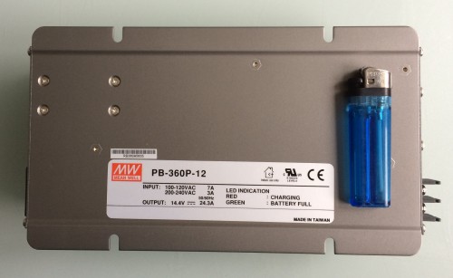

.......auf der Unterseite steht 14,4V 24,3A. Wirst Du damit glücklich?
Beiträge: 19372
Das ist nur für einen Bleiklotz (und seine parallelen Brüder) tauglich, nicht für die kompletten 48V.
