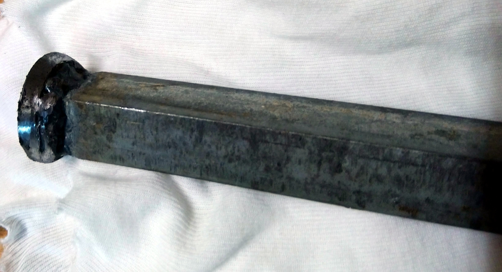

Der Tipp mit dem Austreibwerkzeug war echt super, ich habe es ähnlich nachgebaut und 40cm lang gemacht, dann besteht nicht die Gefahr, dass man aus Versehen auf die Kunststoffverkleidung haut. Es muss wirklich ganz spitz angeschliffen sein, sonst bekommt man das untere Lager nicht raus.

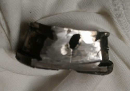

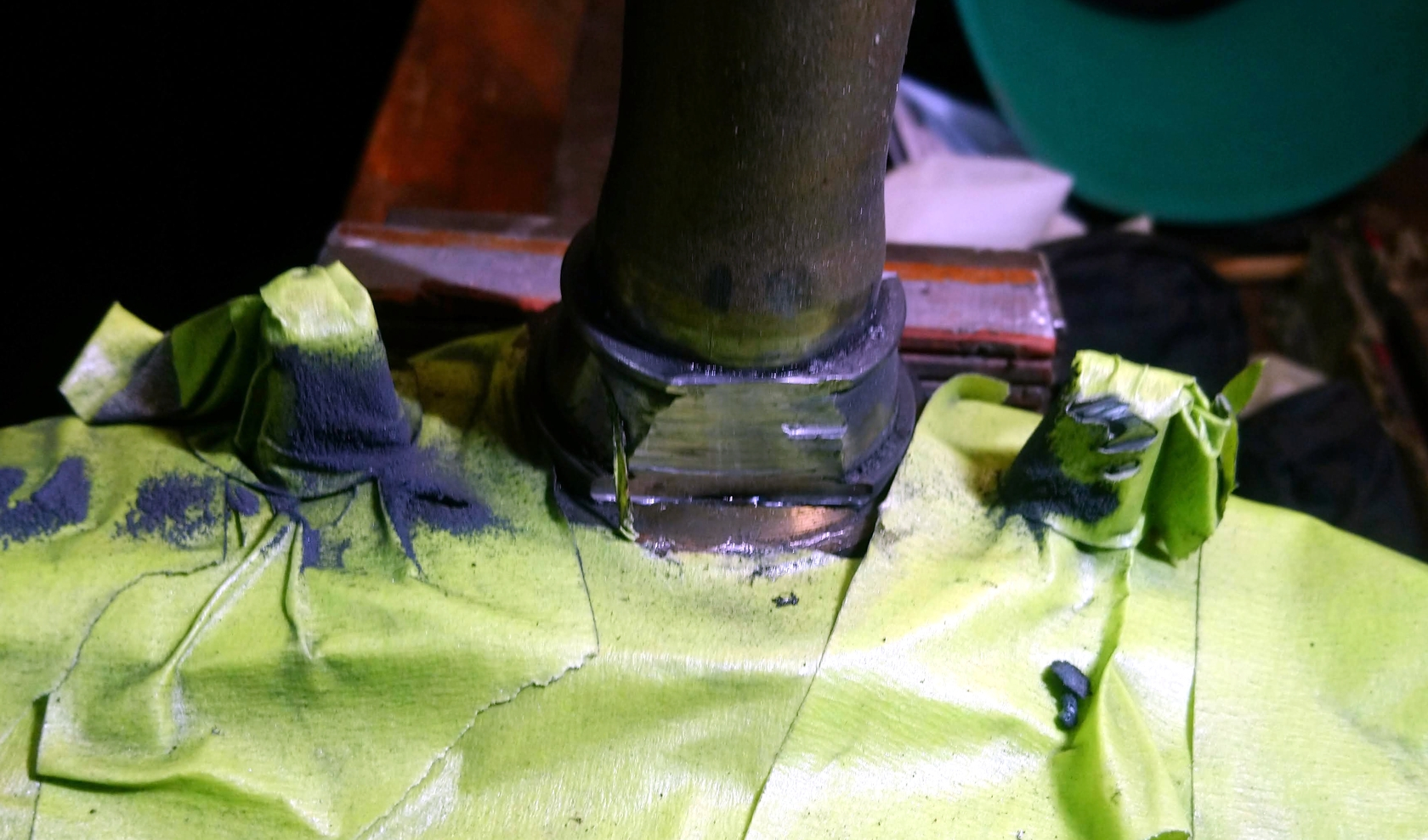

Heute habe ich die neuen Lenkkopflager bekommen und gleich eingebaut. Ich habe SKF Lager bestellt, aber die kommen auch nicht mehr aus Deutschland sondern aus Indien. Das größte Problem war das Entfernen des unteren Innenlagers, Es war unmöglich einen Messerabzieher anzusetzen weil die Lenkanschläge im Wege waren, warm machen und mit einem scharfen Beitel unter das Lager zu kommen funktionierten auch nicht. Da blieb mir auch nichts anderes übrig als das Lager mit einer Flex abzuschleifen.
Aber so wie auf dem oberen Bild zu sehen war es lange noch nicht genug, es bewegte sich noch nichts. Erst runterschleifen bis das Lager hauch dünn war bracht Erfolg und das Lager platze auf. Aber es ist sehr gefährlich, man kann sehr schnell den Lagersitz beschädigen, denn man merkt beim runterschleifen den Übergang vom Lager auf den Lagersitz nicht. Da hilf nur schleifen, probieren, schleifen, probieren........

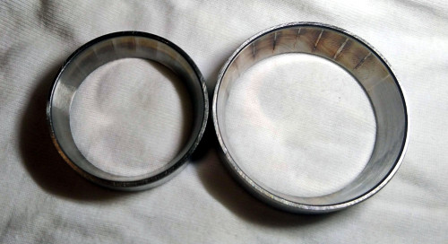

Das Eintreiben der Laufringe in das Steuerrohr und auf den Steuerkopf war vergleichsweise einfach, aber ohne geeignetes Werkzeug auch nicht zu machen. Ich habe bei Motorrädern schon öfter die Lenkkopflager gewechselt, aber so schwierig wie bei meiner CPX war es noch nie. Ich kann das Selbermachen echt nur Leuten empfehlen, die das passende Werkzeug und Erfahrung haben. 36€ und viele Stunden später funktioniert die Lenkung wieder perfekt und ich hoffe das es lange so bleibt.Grüße aus OS Teddy
