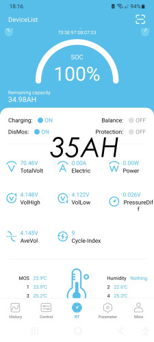

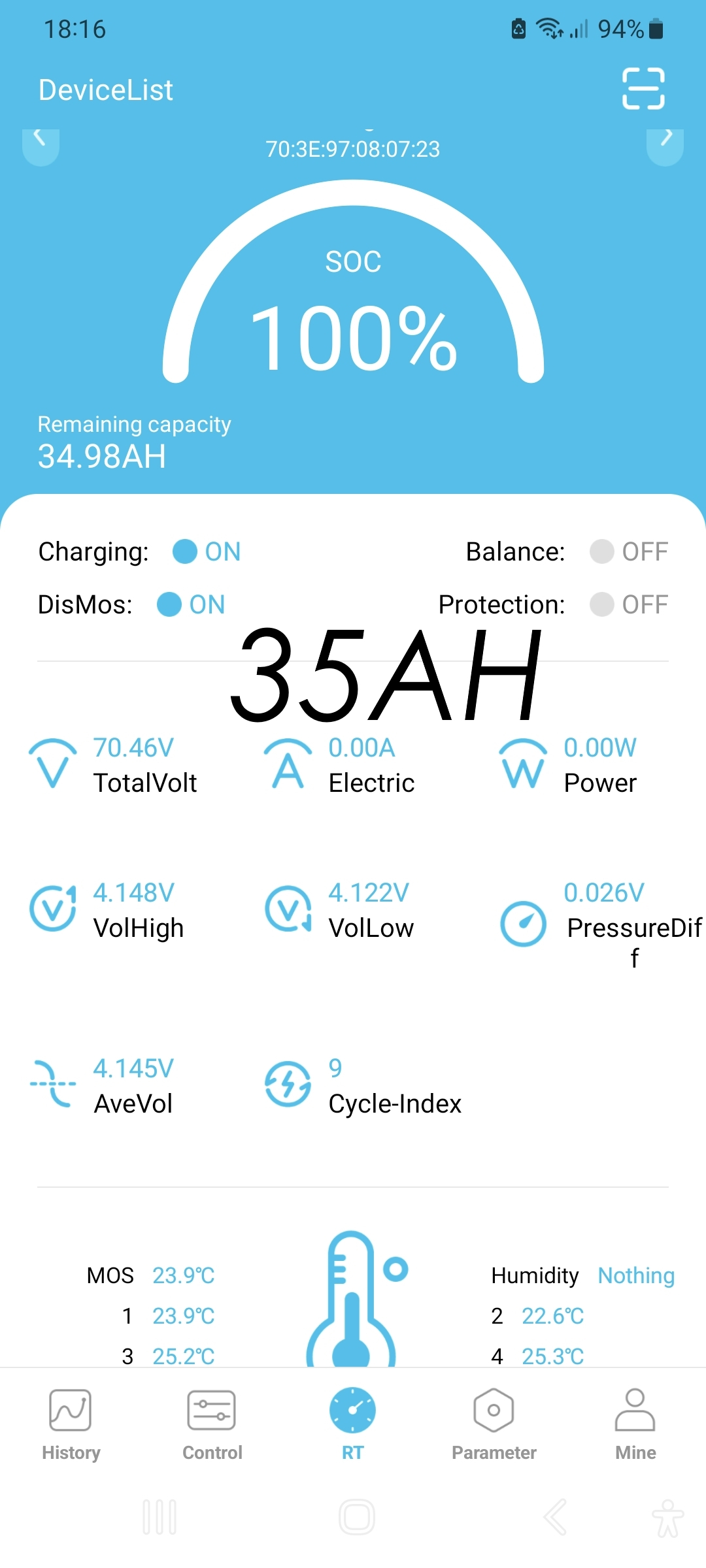

Dein Link für die Stecker ist richtig. Laß Dich nicht durch Livepo verwirren.
Der Link für den Akku ist richtig BAS läßt sich auch ansprechen.
Dank DIDI schnurrt die Karre jetzt richtig flott 50-52 laut GPS auf der Ebene und am Berg hat er sehr deutlich mehr Power. Vom Deckel oben müssen ca 20 mm abgesägt werden, dann passt der Akku maßgenau in den Schacht und auch noch ein entsprechender Helm darüber.
Gruß Conny
PS: Kapazität stimmt auch
Gruß Conny
