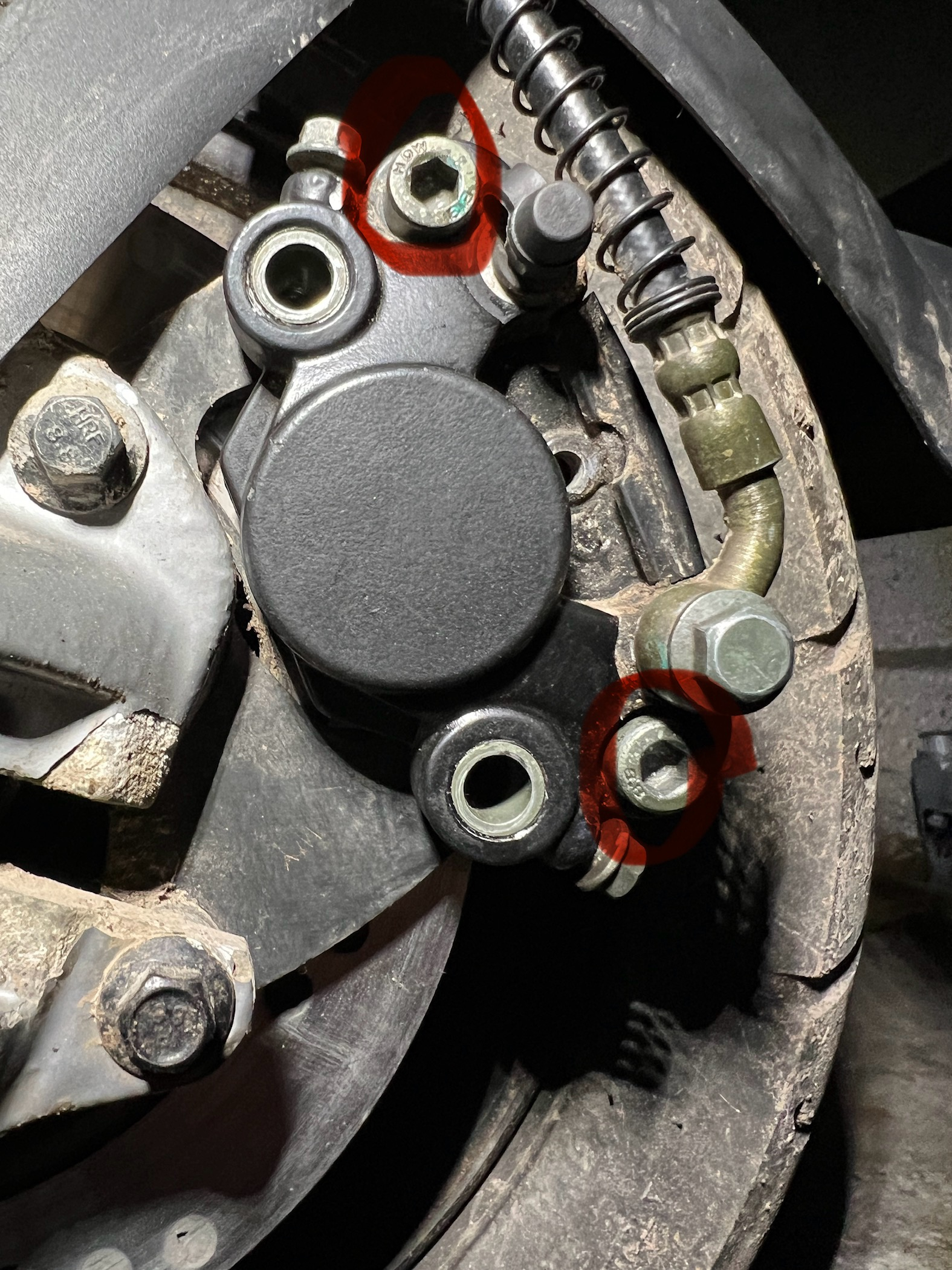

Eagle-fahrer hat geschrieben:
Mi 14. Feb 2024, 20:38
zeig mir mal welche schrauben du geöffnet hast, wodurch flüssigkeit ausgetreten ist.
kannst du mir davon ein bild posten?
wegen der bremse, war das die vorder oder die hintere bremse?
vg
Mimo1978
Beiträge: 7
Registriert: Mi 14. Feb 2024, 18:10
Roller: Niu M+ Sport
PLZ: 66130
Re: Bremsbeläge wechseln NIU M+ Sport
Beitrag von Mimo1978 »
Sehr gerne…danke nochmal für die Hilfe.
Es handelt sich um die Bremse hinten.
Ich habe die beiden rot markierten Schrauben fälschlicherweise geöffnet. Als mir dann die Suppe entgegen gelaufen ist, habe ich die wieder drauf gedreht. Daher auch das Thema mit der Bremsflüssigkeit/Entlüften.
Eine Verständnisfrage hätte ich noch:
Die alten Bremsbeläge habe ich einfach so rausgekommen und die Feder ist drin geblieben. Muss ich die Feder jetzt rausholen und zusammen mit den Belägen reinmachen oder kann die Feder drin bleiben und ich setzte die Beläge einfach ein?
Beitrag von Falcon »
also...
die falschen schrauben aufgemacht und ...flutsch...suppe entgegen gekommen?
AUTSCH....war schon richtig das gleich wieder zuzuschrauben...ABER....das war nicht gut.
kann, muß aber nicht etwas passiert sein, aber bevor ich in regress genommen werde, falls die bremse nicht funktioniert und etwas passiert: die einheit ist zweigeteilt, wird so produziert, anders gehts nicht wegen den bohrungen, damit zur werkstatt.
am besten wäre es, wenn man die leitung abschraubt, sie suppe auffängt und die bremseinheit zum fachman bringt, damit er sie mit bremsenreiniger sauber macht, die suppe aufwischt und alles wieder zusammenbaut und richtig mit drehmoment anzieht, und das wieder gangbar macht.
das alles würde ich beim fachmann machen lassen, auch das neu befüllen und entlüften.
für mich kein ding, bin fachmann, aber du hast den ersten fehler überhaupt gemacht, jemanden nicht zu fragen der sich damit auskennt :|
zur Verständnisfrage:
nimm die feder raus, ist viel einfacher.
beläge hineinschieben, dann die feder mittig, die hält dann die beläge bisle am platz, und schwupp den bolzen durch und festmachen.
vg
