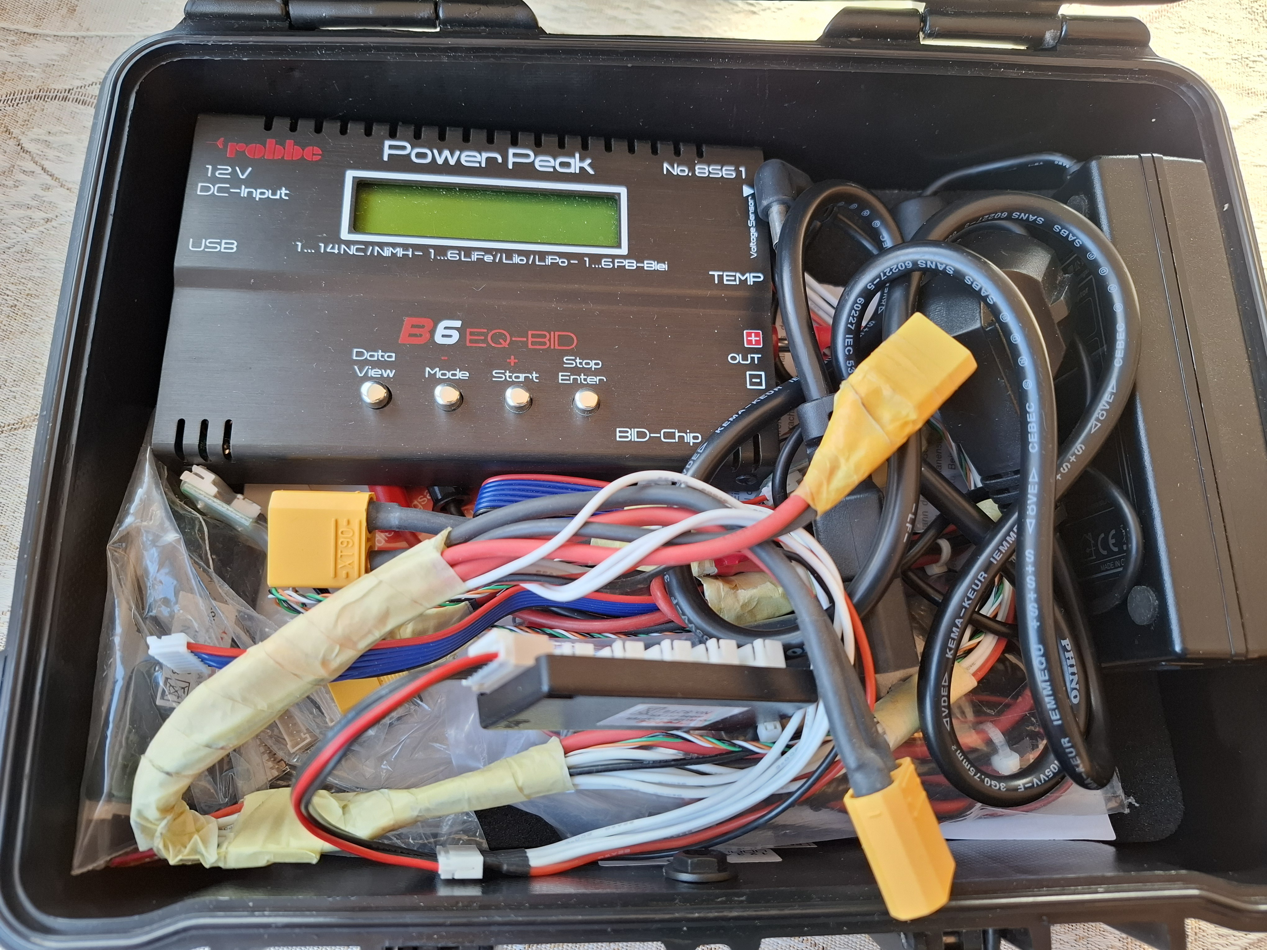

Hier ist mein Ladegerät bis 6S. Im Display kann man sehen wieviel Strom schon eingespeist ist. Der Balance nimmt immer den schwächsten Akku. Und hebt ihn auf den Level des stärksten an.
Das Bild vom Ladegerät lade ich später hoch. Irgendwie bekomme ich das nicht hin.

so hier noch mein Ladegerät.

Ja spannend.
Ich verwende ja noch die Generation davor.
Das Turnigy Ladegerät ist ja nur ein billiger Clon von Junsi 1010b.
Das war damals die Referenz.
Das sie Geräte heute anders laden, kann ich mit gut vorstellen.
Wie gesagt, das Ladegerät macht seit gut 15; Jahren sein Dienst.
Und da es noch gut funktioniert, brauche ich kein neues Gerät. Daher kenne ich die neuen Ladeprogramme nicht aus eigener Erfahrung.
