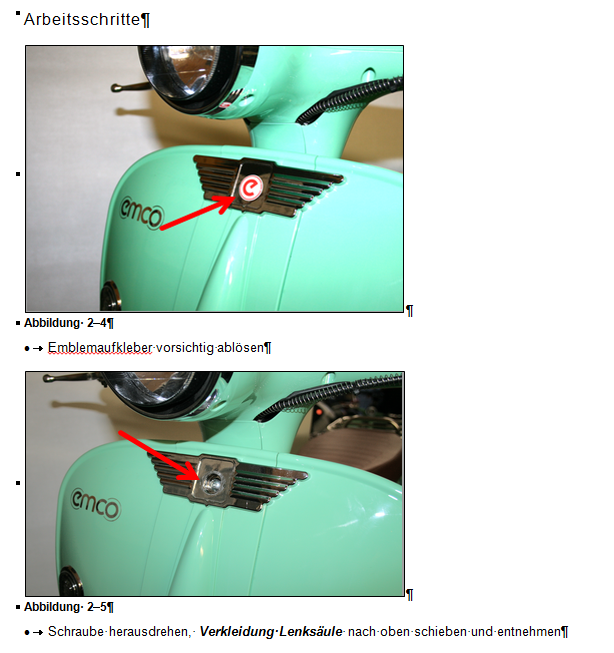

@masterber: An meinem Novantic sitzt die Hupe hinter der Frontverkleidung. Die Verkleidung bekommt man ab, indem man auf der Rückseite des Beinschilds 6 Schrauben löst. Vielleicht ist das ja beim Nova ähnlich gelöst.

So einfach wie Ihr alle tut, ist es nun wieder auch nicht. Masterber hat um einen Tipp gebeten und Ihr überschüttet ihn mit Häme. Ist nicht nett.
Um an die Hupe zu gelangen, muss man die Verkleidung Lenksäule demontieren

Danke herby87, genau das hab ich mir gedacht, dass ggf. Schrauben nicht sofort sichtbar sind.
