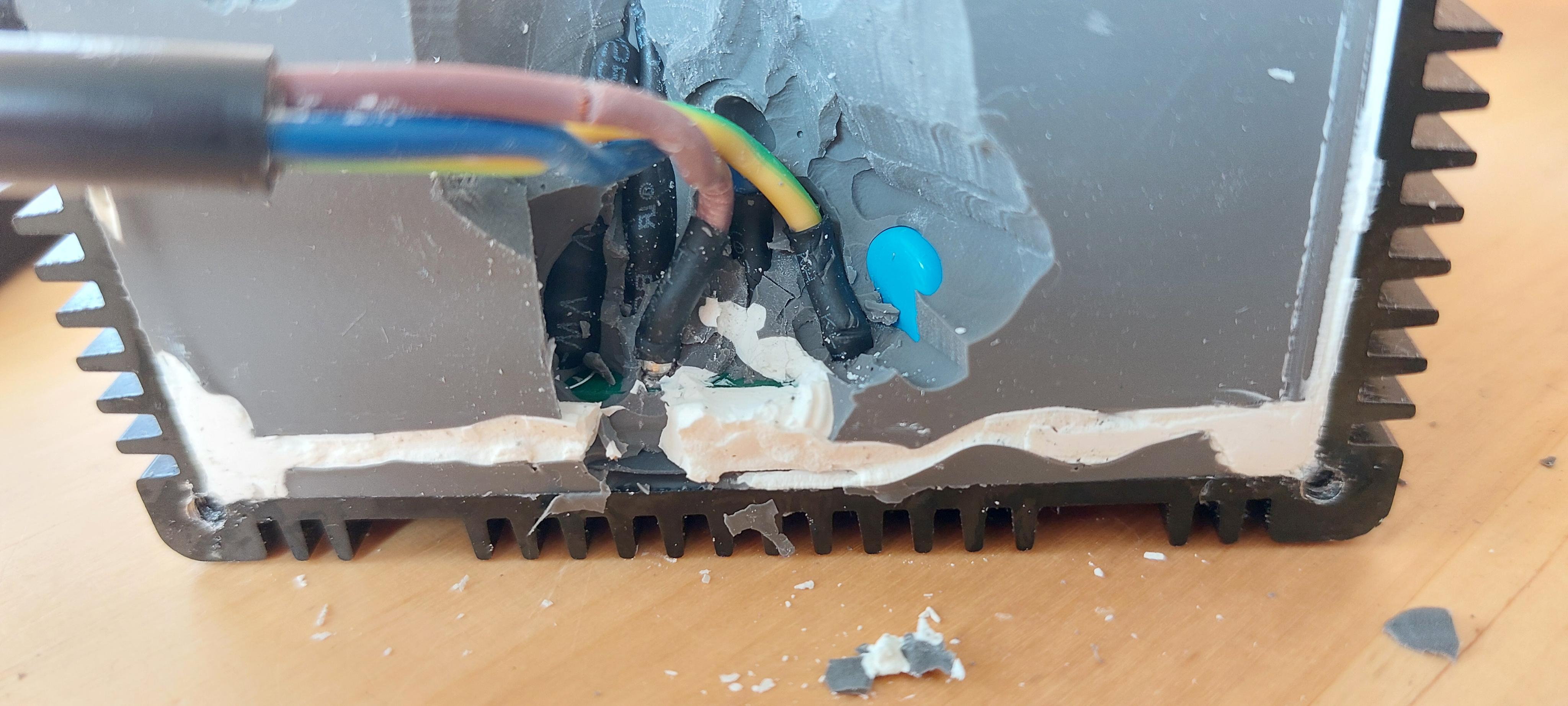

altmann hat geschrieben:
So 26. Jan 2025, 22:24
Fasemann hat geschrieben:
Sa 25. Jan 2025, 10:12
2 Löcher daneben bohren , 2 Stück Draht oder Kabelbinder parallel zum Kabel legen , mit 3 kleinen Kabelbindern fixieren und dann mit Heißkleber oder Flüssiggummi auffüllen, alternativ vom anderen Ende Schrumpfschlauch drüber schieben.
Ich habe auch an soetwas wie die Lösung von Fasemann gedacht, quasi eine Schiene für die Drähte :D
Stivikivi hat geschrieben:
So 26. Jan 2025, 08:50
Die Lösung ist viel einfacher als ihr denkt.
Im Bereich des kabels Stück für Stück die Masse einschneiden. Drunter ist Platine also keine Sorge.
Irgendwann kommt ihr das Ende des kabels zu sehen. 2 Ring Hülsen die mit einer Kreuz Schlitz an die Platine geschraubt werden.
Die Stelle bis zur Beschädigung abschneiden. Neue Ring Hülse aufcrimpen. Das ganze wieder verschrauben und mit Silikon Auffüllen. Ordnungsgemäße Reparatur meiner Meinung nach.
Danke für die Info Stivikivi, ich werde das mal probieren. Eine Crimpzange ist bereits bestellt und ich mache mich dann demnächst mal ans vorsichtige aufschneiden des "Patienten", sobald ich alles da hab.
Ist wirklich easy und geht dann sehr gut weg. Gegen Ende immer flacher und vorsichtiger mit nem spitzen flachen schaber ran gehen.
Kannst ja vlt ein Foto anhängen dann wissen auch andere wie das aussieht. Wirklich simpel. So simpel das ich mir damals keinerlei Gedanken um ein Foto gemacht habe. Aber klar wenn man es weiß dann ist es simpel. Ohne das wissen stochert man erstmal im Dunkeln.

Moin zusammen,
ich hab jetzt keine Ringhülsen oder ähnliches gesehen, vielleicht hätte ich auch noch mehr abtragen können. Ich hab jetzt aber die Bruchstelle am Kabel gekappt und neu vercrimpt & isoliert. Im Anhang ein Bild bevor ich das Kabel gekappt hab.
@Stivikivi meinst du da sitzt noch eine abschraubbare Ringhülse drunter? Oder hattest du vielleicht doch ein anderes Modell? Meinst du mit Ringhülse einen Ringkabelschuh?
So 9. Feb 2025, 22:33
Moin zusammen,
Ja wenn du dort weiter kratzt siehst du direkt die Kreuzschlitzschraube die in die Ring Kabelöse geschraubt ist vom Kabel.

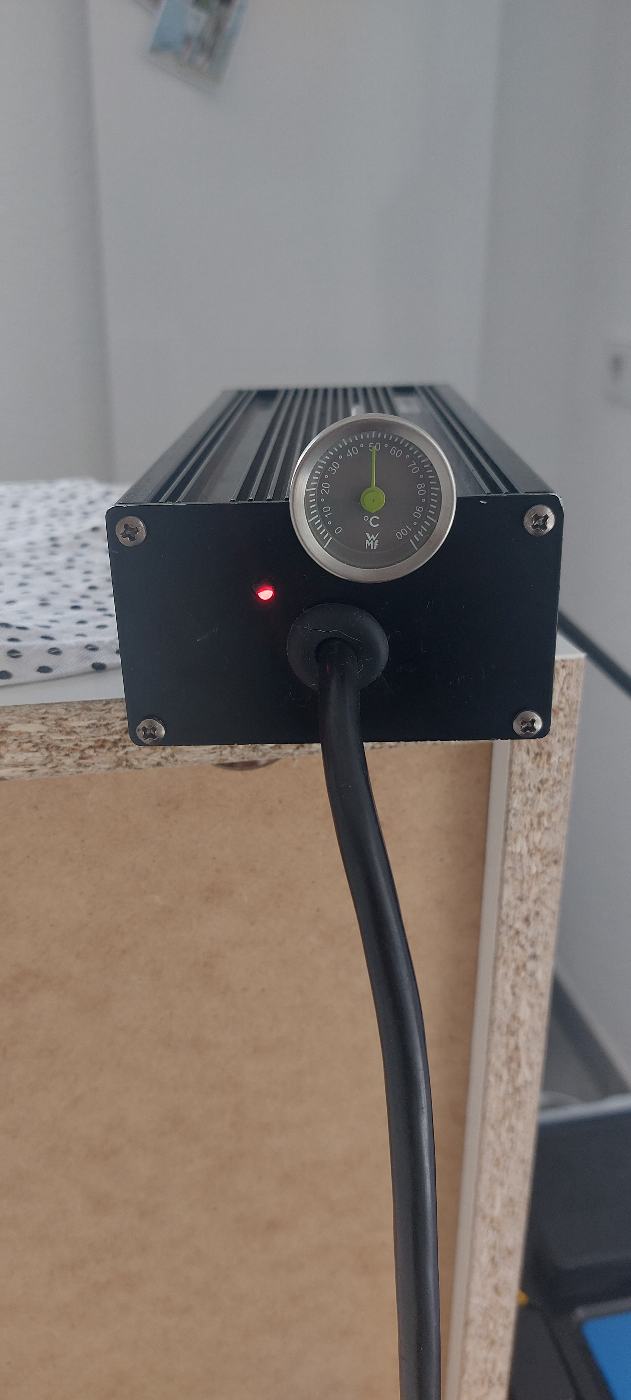

Sacht mal, werden eure Ladegeräte auch so heiß?
In der Wohnung bei 20 Grad Ambiente wird das Ladegerät 50 Grad warm.
Und hat das Auswirkungen auf die Elektronik? Vielleicht wurde der anfangs nicht so warm, zumindest ist es mir nicht so aufgefallen

Ja das Ladegerät wird sehr warm.
Darum am besten Lüfter dran Schrauben bewirkt schon sehr viel oder stoßweise laden was aber weniger zu empfehlen ist.

Stoßweise nicht gut für den Akku? Hatte schon überlegt an meiner mechanischen Zeitschaltuhr 15 Minuten Pause Blöcke zu schalten

Lüfterlose Ladegeräte werden außen deutlich wärmer als die mit Lüfter.
50Grad ist für Elektronik aber kühl.
Wenn du dem Gerät was gutes tun willst, bastel einen Halter und stell es senkrecht auf, damit die Wärme von allen Seiten abziehen kann.
Meine fest im Roller verbauten Meanwell drosseln den Ladestrom selbstätig erst weit jenseits von 70Grad Oberflächentemperatur und die haben mittlerweile 17000Ah geladen.
Di 8. Apr 2025, 13:19
Hi
(ja, ich bin neu hier)
das wäre ja dann knallhart nach Spezifikation designt. Temperatur an der Außenseite muß bei normaler Umgebungstemperatur unter 60°C bleiben, damit Du Dich nicht verbrennst. Und ja, das hat Auswirkungen auf die Elektronik - je nach dem, welche Bauteile verbaut wurden, kann dann halt die Lebensdauer von 3000 Stunden runter auf 300 gehen. Aber das ist dann Kaffeesatzleserei dritten Grades, so lange Du nicht weißt, was da drin exakt verbaut wurde und wie warm die entsprechenden Teile werden.
Der Tipp, da einen Lüfter neben dran (oder wie auch immer) zu stellen, der das Teil mit frischer Luft anbläst, ist gut.
Ja
