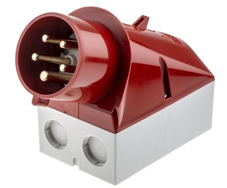

In Buchsen passen nur Stecker. Ich kann mir aber nicht vorstellen, dass es Generatoren gibt, die ihre Ausgangsspannung über einen Stecker liefern. Es wäre viel zu gefährlich, wenn die Pole eines offenen (also nirgendwo eingesteckten) Steckers unter Spannung stünden. Ich denke eher, dass der Generator über eine Buchse als Ausgang verfügt und an der zu speisenden Anlage ein Stecker vorhanden sein muss, z. B. sowas hier:
Hier wiederum muss aber sichergestellt sein, dass dieser Einspeise-Stecker nur dann Verbindung zur dahinterliegenden Anlage hat, wenn diese nicht von irgendwo anders her mit Spannung versorgt wird. Schließlich will man ja auch hier nicht, dass offene Pole eines Steckers unter Spannung stehen.
Im Umkehrschluss bedeutet das, dass CEE-Anschlüsse, die als Buchsen ausgeführt sind, immer nur der Speisung von Verbrauchern dienen, nicht zum Anschluss einer Notstromversorgung.

In Buchsen passen nur Stecker. Ich kann mir aber nicht vorstellen, dass es Generatoren gibt, die ihre Ausgangsspannung über einen Stecker liefern. Es wäre viel zu gefährlich, wenn die Pole eines offenen (also nirgendwo eingesteckten) Steckers unter Spannung stünden. Ich denke eher, dass der Generator über eine Buchse als Ausgang verfügt und an der zu speisenden Anlage ein Stecker vorhanden sein muss, z. B. sowas hier: …
Ganz genau, an der Wand befindet sich ein Stecker (verschraubt und verblomt) damit Feuerwehr etc., dort per Buchse einen Notstromgenerator anschließen können. Dieser Anschluß führt zum Hauptübergabepunkt (unter Lastrelais getrennt) und ist an einer „Kriesenfesten Stelle“ montiert, wo unter möglichst vielen Kriesenbedingungen sichergestellt ist, das sich dort eine Versorgung etablieren läßt (je nach Vorgabe von Überschwemmung, Erdbeben usw. bis zu A-Bombeneinschlag). Das gilt für die Gebäude, die von einer eigenen Notstromversorgung befreit sind oder ggf. bei einem Ausfall von Außen versorgt werden müssen. Es dient also dazu, das ein Generator (mit Buchse) dort einen Stecker findet.

chrispiac hat geschrieben:
Fr 2. Mär 2018, 11:18
Ganz genau, an der Wand befindet sich ein Stecker...
Und an dem wiederum kann man keinen Roller laden ;)
Oder anders gesagt: wenn es sich bei den in der Garage montierten Anschlüssen um Buchsen handelt (wovon ich ausgehe), dann sind die zumindest technisch geeignet, um daran einen Roller zu laden. Man braucht dann nur noch das Einverständnis des Betreibers. Handelt es sich dagegen um Stecker, dürfte es auch mit dem Einverständnis des Betreibers schwierig werden, daran einen Roller zu laden ;)
