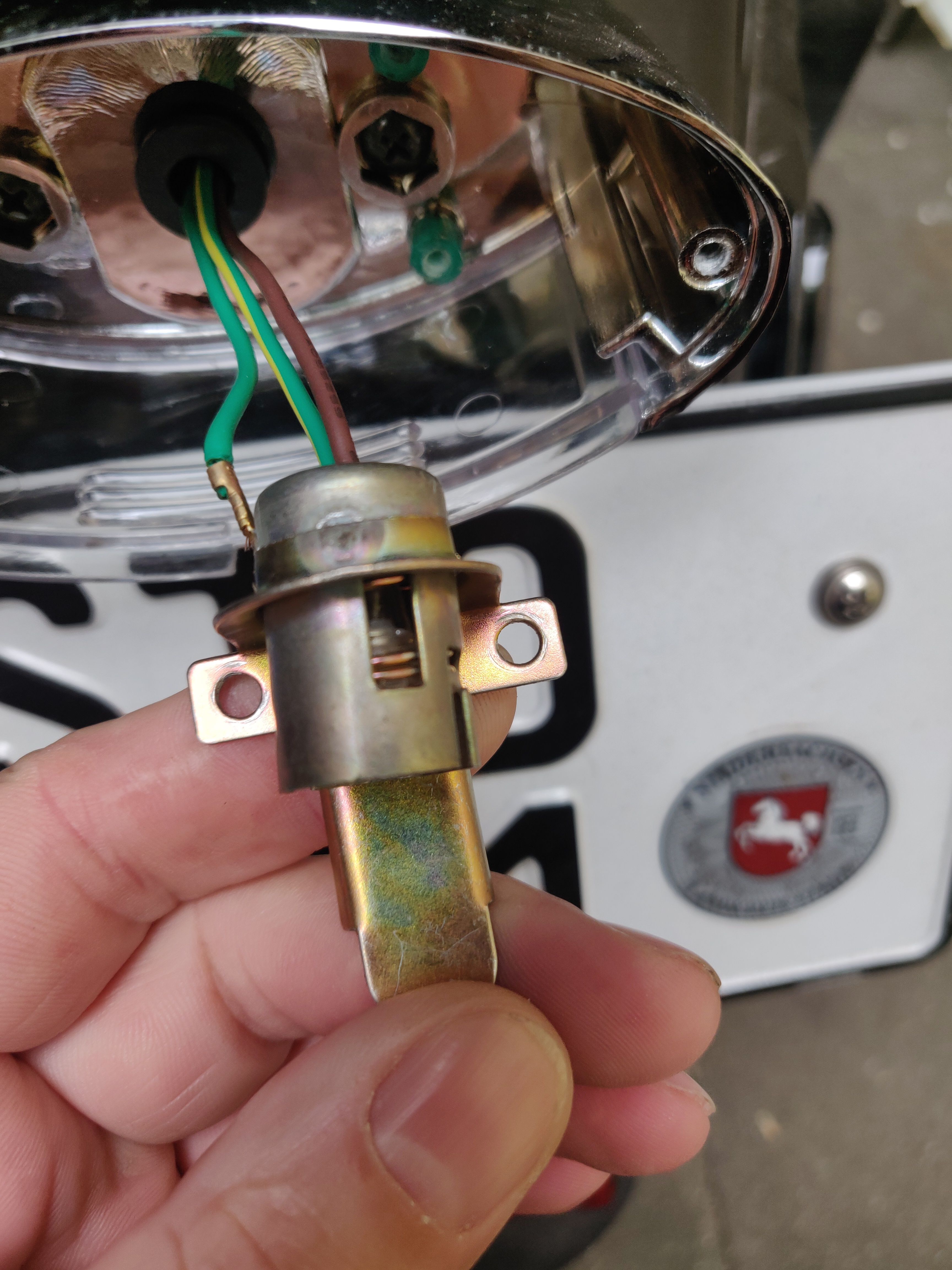

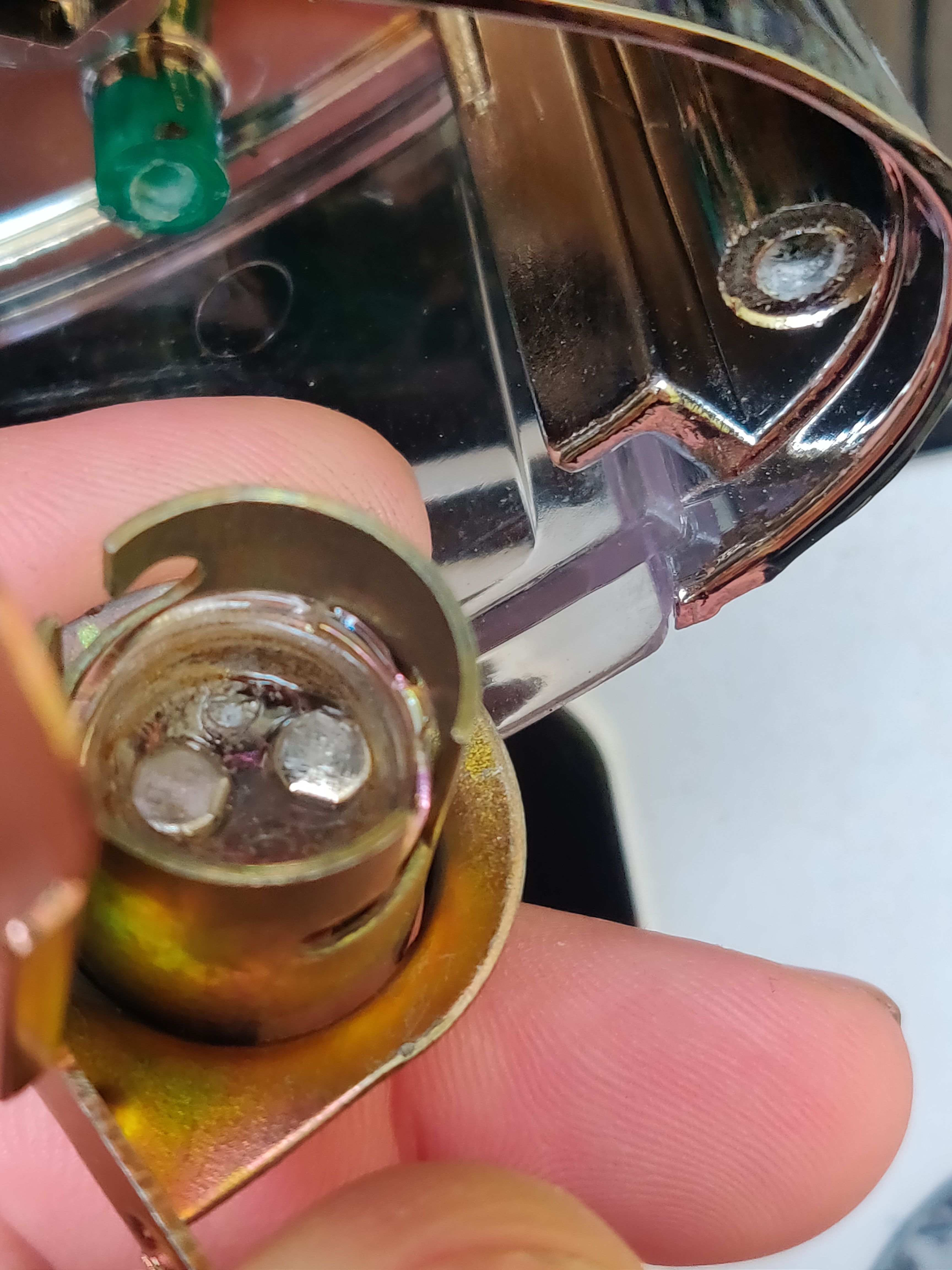

Das klingt ja nicht schlecht, also Zündung geht an und aus und alles im 12 V Kreis geht auch .
Brennt das Bremslicht dauerhaft, schaltet es bei Betätigung der Hebel / Seitenständer?

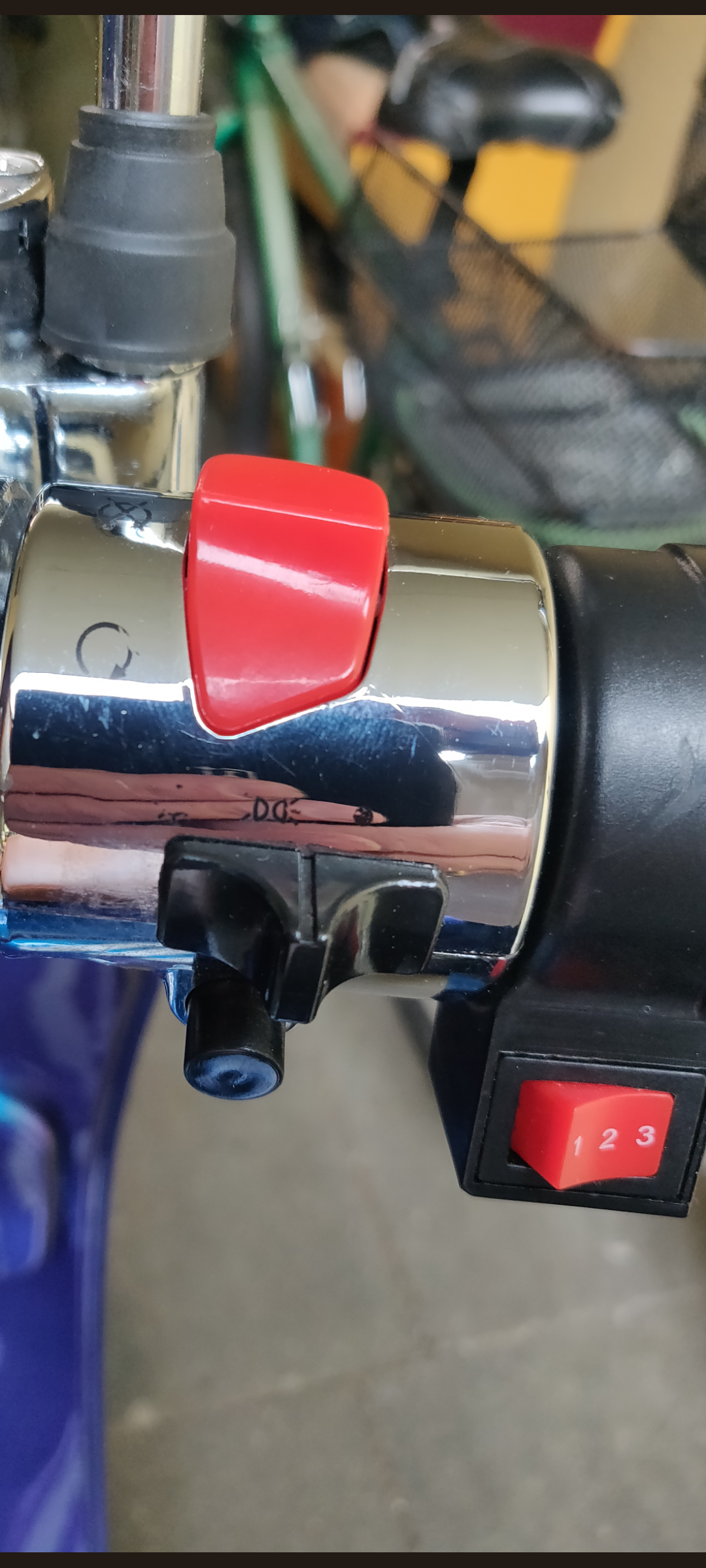

Am der rechten Armatur gibt es bei beim Motorrad , den Killswitch/ Notaus, mein Tisto hat den auch.
Wenn das Bremslicht immer brennt( oder gar nicht!!), dann schaltet der Controller nicht frei.
Kabel von beiden Griffen über Seitenständer, den könnte man auch Mal abziehen und Brücken , zum Rücklicht prüfen.
Ich hatte schon mal geschmolzene Platte in der Fassung und kein Kontakt zum Leuchtmittel, kein Mucks vom Motor mehr.
