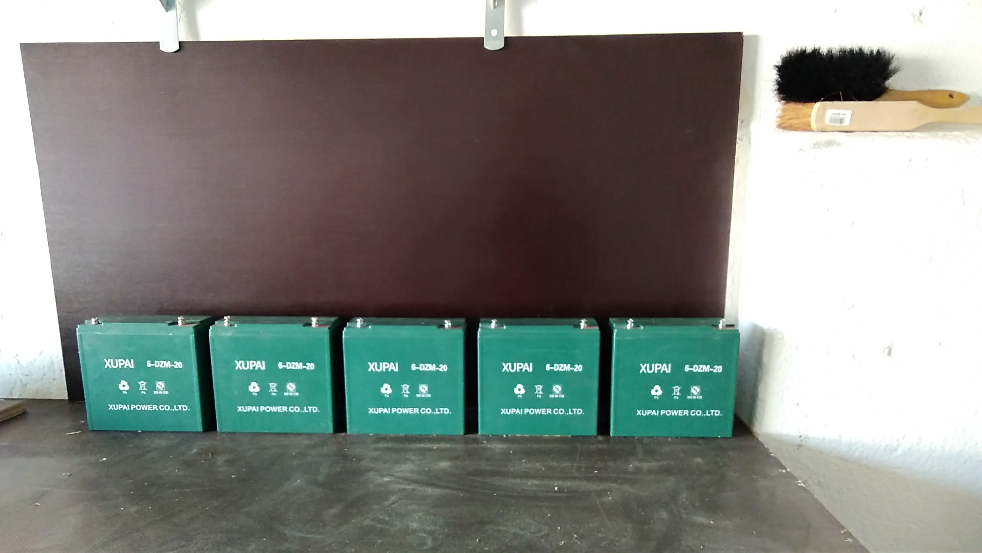

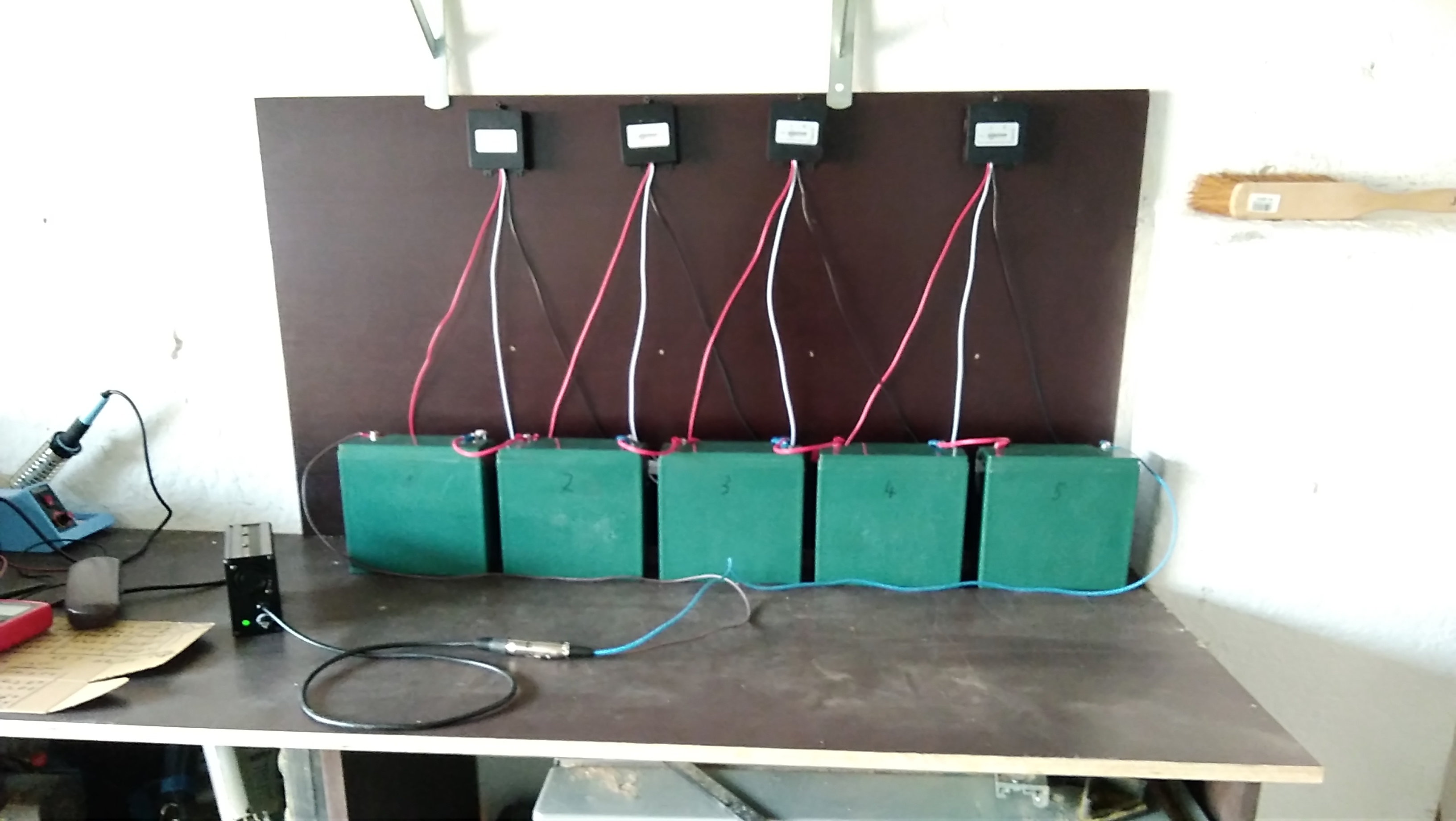

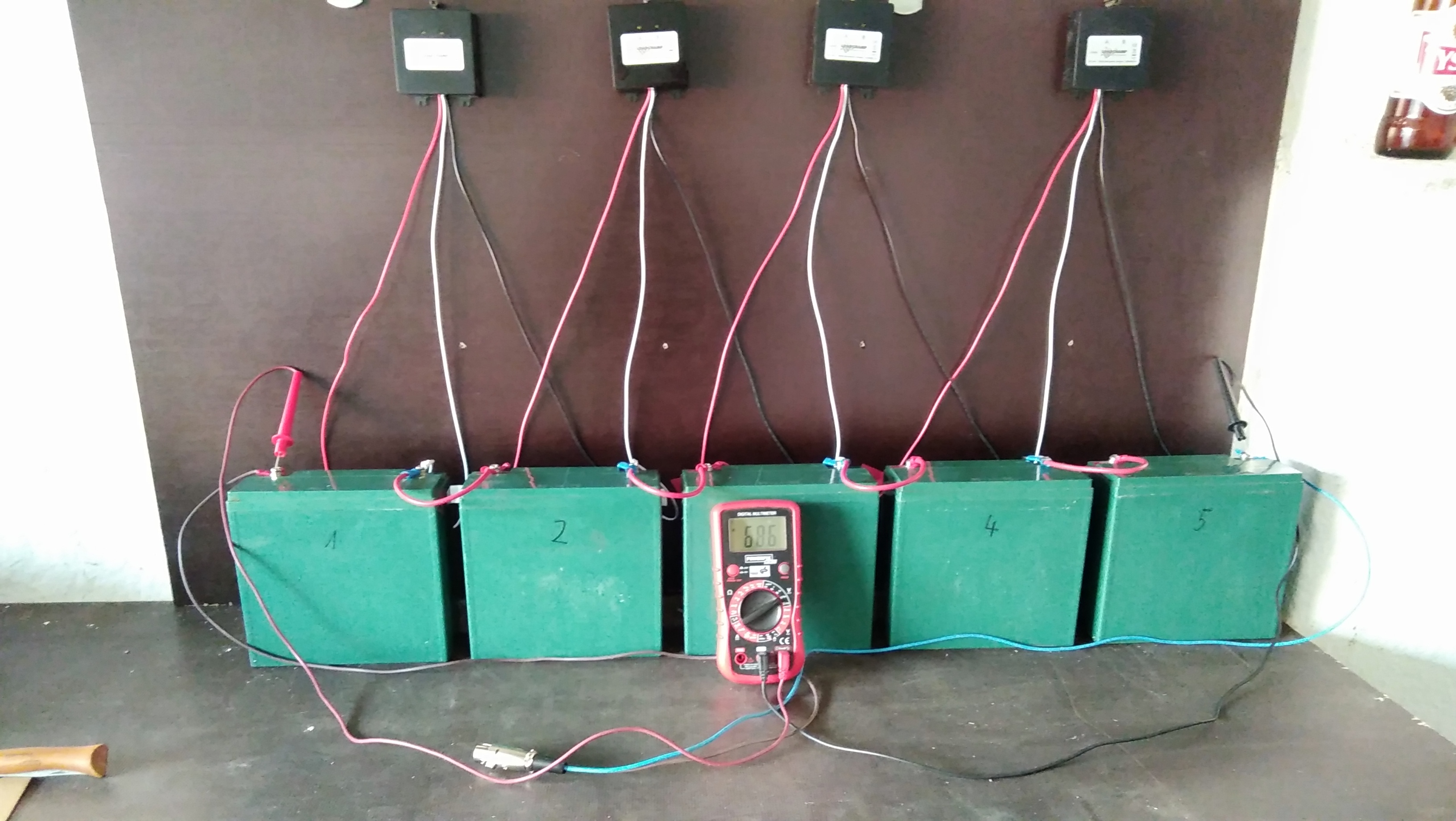

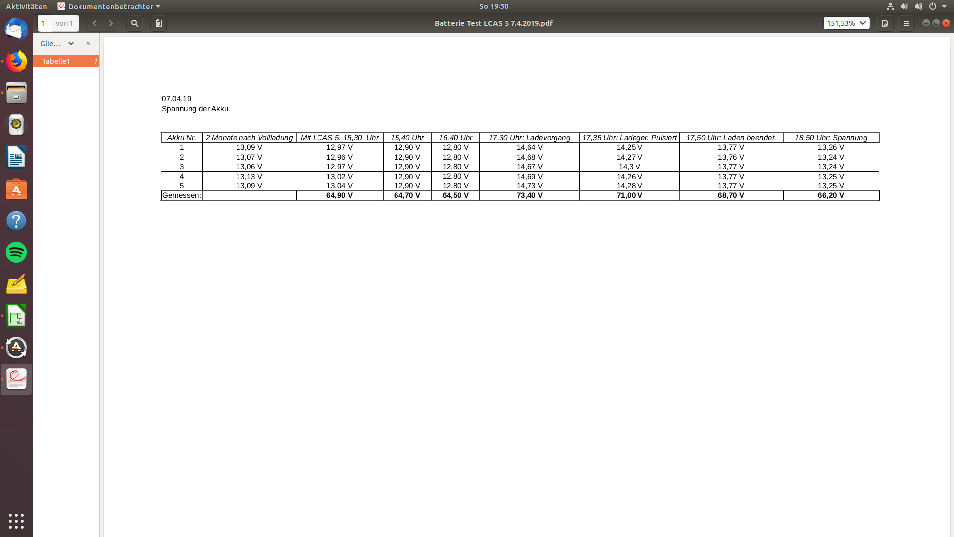

Heute habe ich erfolgreich meine 5 AGM an die LCAS5 angeschlossen und aufgeladen.
Danke noch Mal für die Hilfe. Ich werde die nächsten Tage bzw. Wochen täglich die Spannung messen und dokumentieren um zu sehen, wie viel V durch die LCAS5 flöten gehen.
Ausgangspunkt waren die - vor einem Monate ausgebauten - 5 AGM aus meinem e-Retro. Bis dahin waren sie über 4 Monate am Ladegerät angeschlossen. Nun standen sie 1 Monate ohne Spannungszufuhr herum.
LCAS5 angeschlossen und sie fingen direkt an zu balancieren, yeahhhh
Verbindung zum Ladegerät hergestellt und geladen, doppel yeahhhh
Und natürlich alle Werte schon sauber dokumentiert, sonst lerne ich ja nix daraus

Aber holla, das hat jetzt aber mit "Anfänger" nicht mehr viel zu tun - habe vorsorglich den Betreff in meiner Antwort angepasst
So wissenschaftlich hat hier bisher noch keiner die Arbeit der Blei-Balancer betrachtet
Jetzt fehlt nur noch eine Messung unter einer erheblichen, fahrähnlichen Last, denn dann siehst Du am schnellsten, wie gleichauf der Gesundheitszustand der AGMs noch ist.
Was auch noch interessant wäre: Wieviel (m)A fließen durch die Balancer? Denn das die mit der Zeit die Batterie leersaugen wurde hier schon mannigfach berichtet...

Die Spannungen sind perfekt.
Jetzt wäre noch interessant wie sich die Accus unter Last verhalten. Da hat Mathias recht.

den gleichen Aufbau hatte ich auch, incl. Tabelle. Bei mir kam ähnliches heraus
Die Frage, wieviel Strom die Dinger nun verballern, hängt stark damit zusammen, in welchem Zustand die Akkus sind. Die vollen 5A wurden zumindest bei meinen 3 LCAS5 nicht erreicht, selbst, wenn ich einen leeren und einen vollen 12V Akku in Serie geschaltet habe. Kurzzeitig 4A - mit Zangenamperemeter gemessen - waren drin, das ging innerhalb ca. 10Sek. auf 3,5A zurück. Nach wenigen Minuten lag der Ausgleichsstrom bei 2,5A und nahm natürlich immer langsamer mit fortschreitender Angleichung ab.
Wenn die Akkus nicht belastet sind und nach dem Ausgleichen allessamt die gleiche Spannung aufweisen, ist das Zangenamperemeter bei mir zu grob.
Leider habe ich beim Basteln letztes WE vergessen mein Multimeter dazwischenzuklemmen

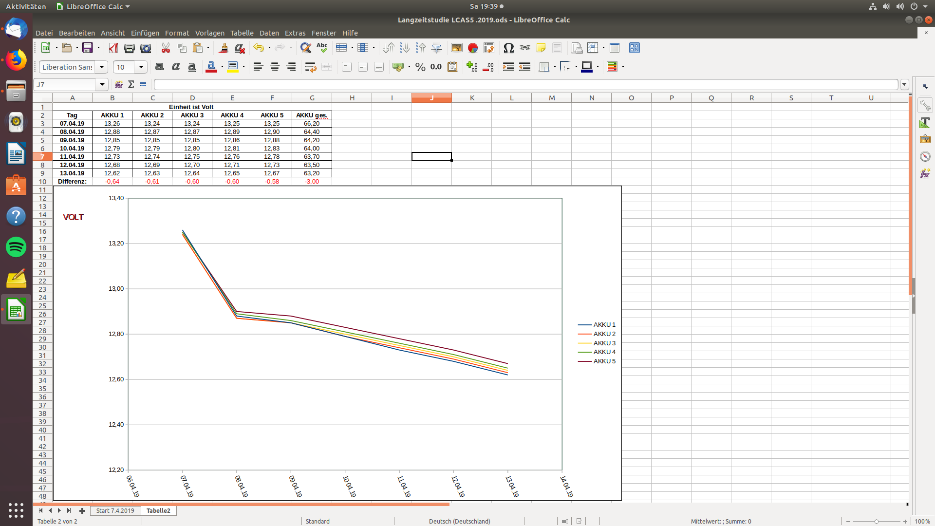

Kleiner Zwischenstand nach einer Woche.
Jeden Abend habe ich die Spannungen der einzelnen AKKU und als gesamtes Paket gemessen. Bin etwas überrascht, dass es doch so " schnell " geht. LG, Dirk
- Beiträge: 19372
Re: Anfängerfrage zur Ladetechnik
Aber die starke Entladung deckt sich mit mannigfaltigen Erfahrungen hier im Forum mit den Ladungsaugleichern - Endlich mal ein richtiger Nachweis
Aber ausgleichen tun sie schön,vielleicht Zufall, vielleicht nicht, ein hunderstel pro Balancer und dann fünf hundertstel von links nach rechts Unterschied ist ja auch genau was sie versprechen zu können wenn ich mich recht erinner. Danke für den Beweis.
