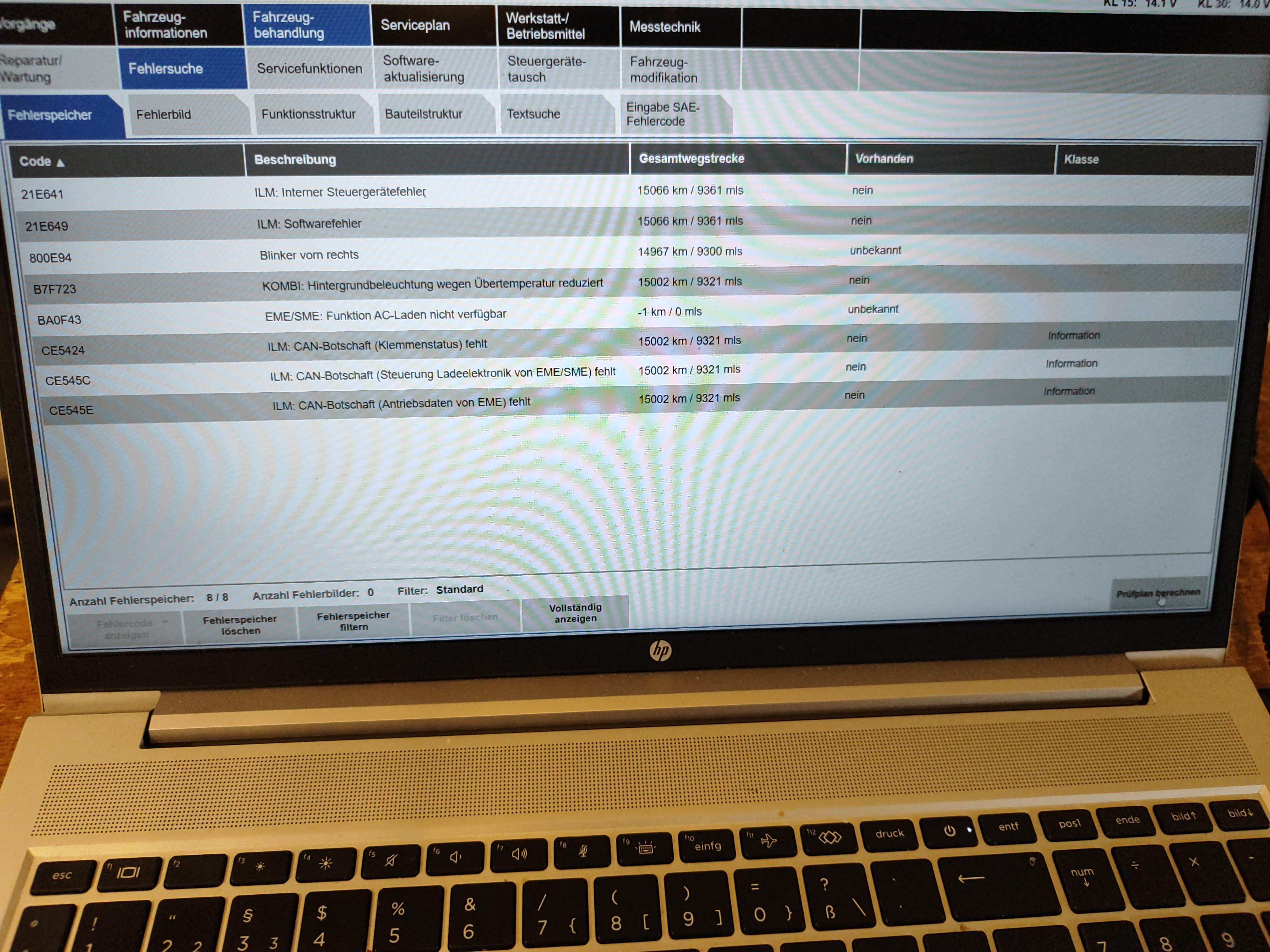

Re: Mängel und Problemlösungen CE 04
Hier mal ein paar Fehler in Verbindung mit dem Ladeabbruch.Nach dem löschen sind alle weg.
- Beiträge: 19385
Alle Gremlins erst mal vertrieben

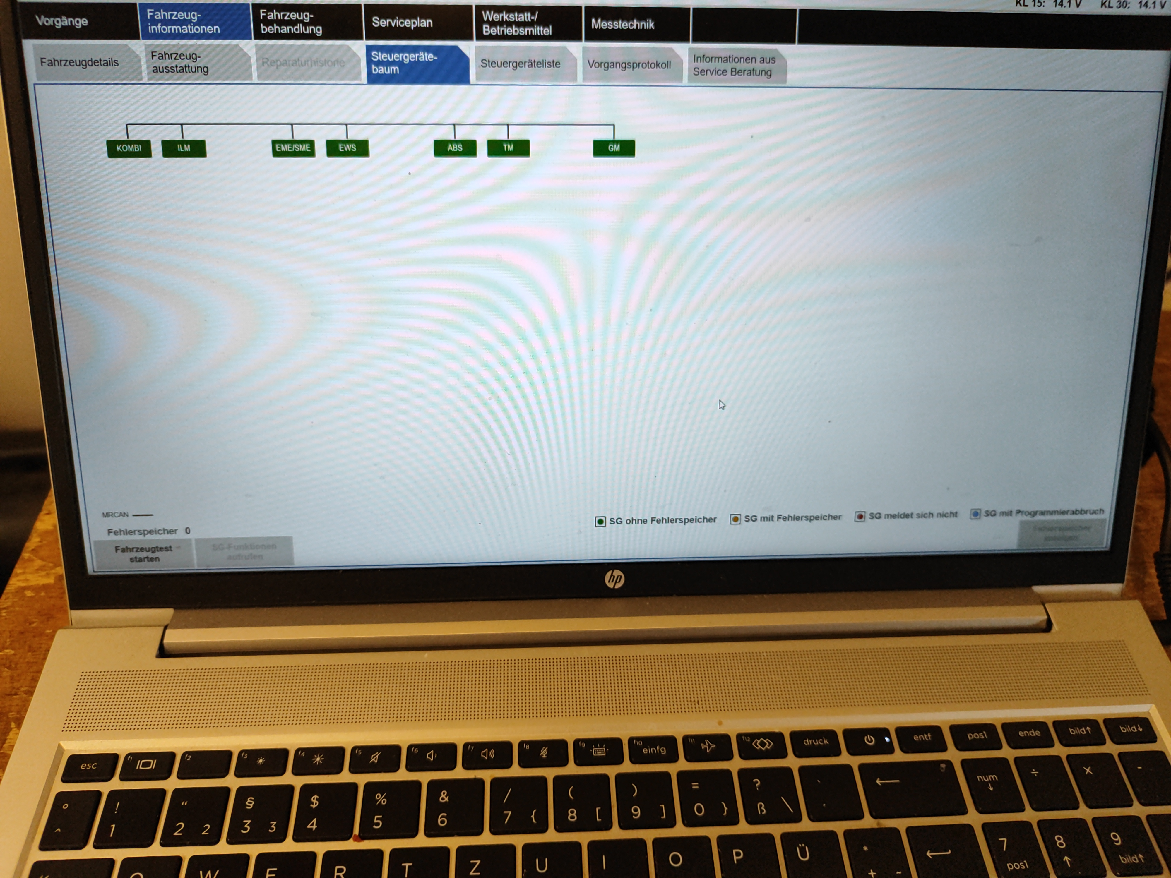

Genau, jetzt geht's weiter mit dem Update....die 106Gb sind geladen und mein Pro Book ist mit 2 TB und 40Gb Ram auch mehr als gut aufgerüstet nun gilt es Ruhe zu bewahren.
