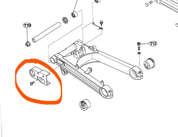

ich meinte das in orange eingekreiste teil.
das ist ein sogenannter kettenschleifer...wenn du vom gas gehst, dann führt die kette noch nach und schleift an der schwinge, das kunsttoffteil verhindert das, es nutzt sich stattdessen ab.
frag mal deinen mechaniker deswegen.
siehe bild, exemplarisch von meiner GPZ900r/GPZ1000
kettenschleifer können verschieden aussehen und aus verschieden en stoffen sein.

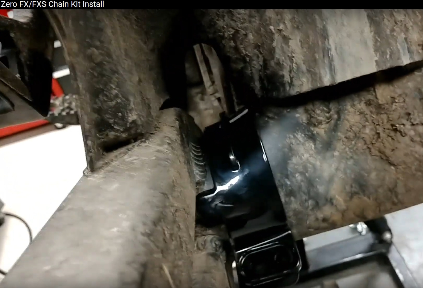

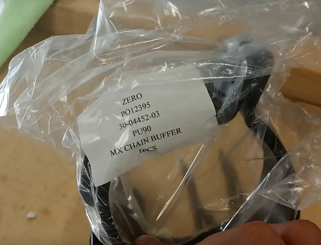

Das ist für die Querrichtung? Ne, braucht die Zero nicht. Die braucht um die Querstrebe der Schwinge eine Kunststoffschelle als Kettenschleifer, denn die Kette kreuzt die Schwinge nur an dieser Stelle, sie ist komplett innerhalb der Schwinge, nie außerhalb, bei den alten Zeros.
So sieht der Chain buffer einzeln aus: .
Und so im eingebauten Zustand: .
Nur die braucht die S...

Eine erste Rückfrage in die Werkstatt hat ergeben: Wie erwartet (und erhofft) geht der gespannte obere Kettentrum mit knapper Luft über das Querrohr (mit dem Kunststoff-Schutzärmel drum herum) drüber. Der Ärmel wird dann aber den lockeren Leertrum oben beim Rekuperieren abgekommen. Schauen wir mal...
- Beiträge: 19313
Re: Umrüstung auf Zero Chain Kit
Juchhu! Etwa ein Daumenbreit Platz sei zwischen oberem Kettentrum und Querrohr-Ärmel
Und das Kettenrad passt!
