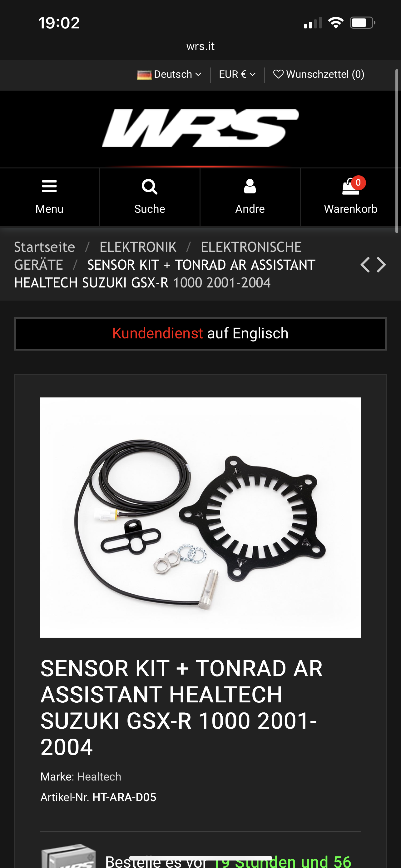

Ja Olli- möglich ist alles. Aber die Feinabstimmung ist eine Zeitraubende Arbeit. Ich habe dieses Thema oft mit dem ABS bei Mittelmotor- Fahrzeugen und Mischbereifung...wenn man da anfängt mit anderen Rad/Reifenkombinationen zu spielen, geht das Fiasko mit dem ABS los

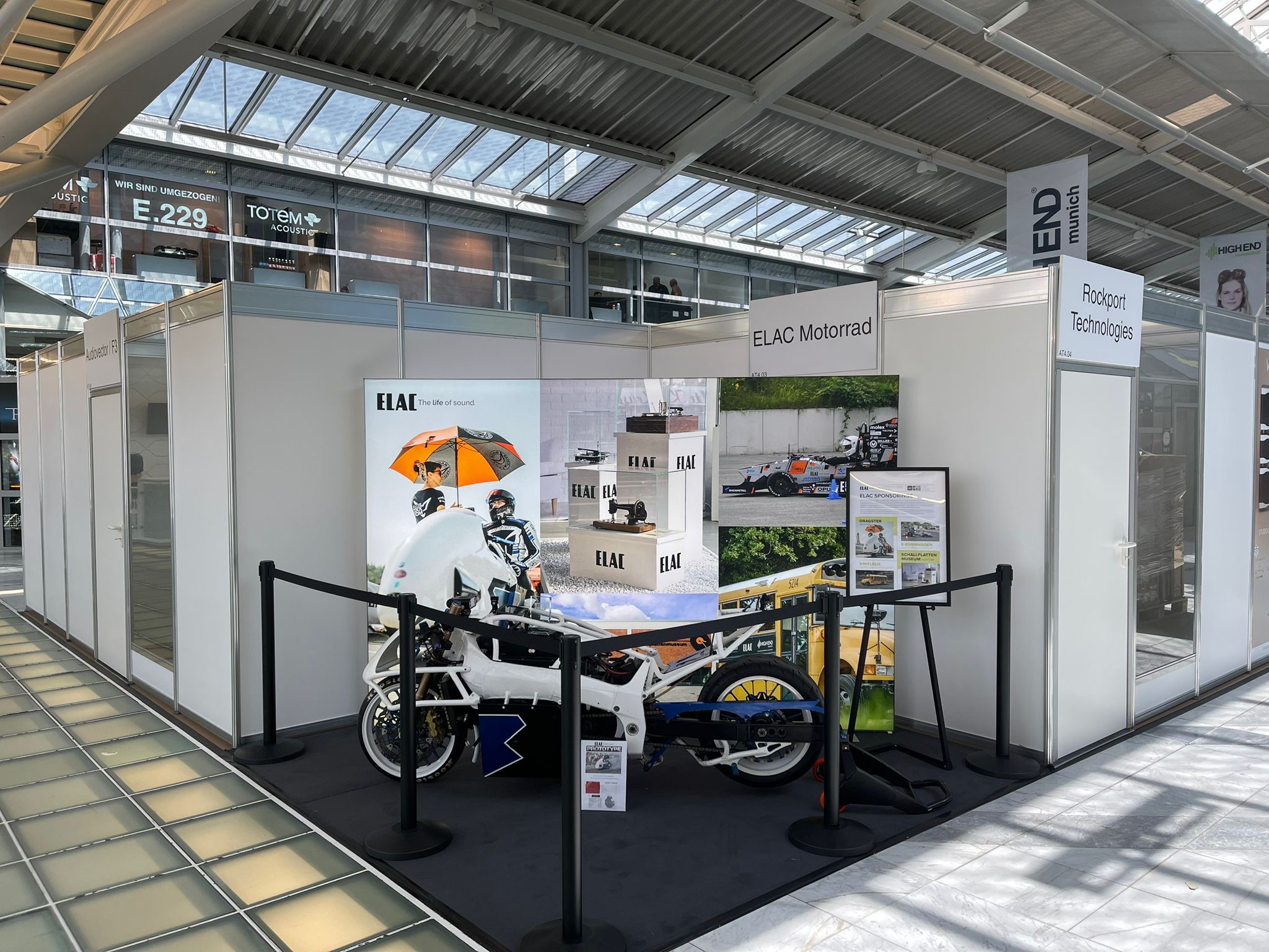

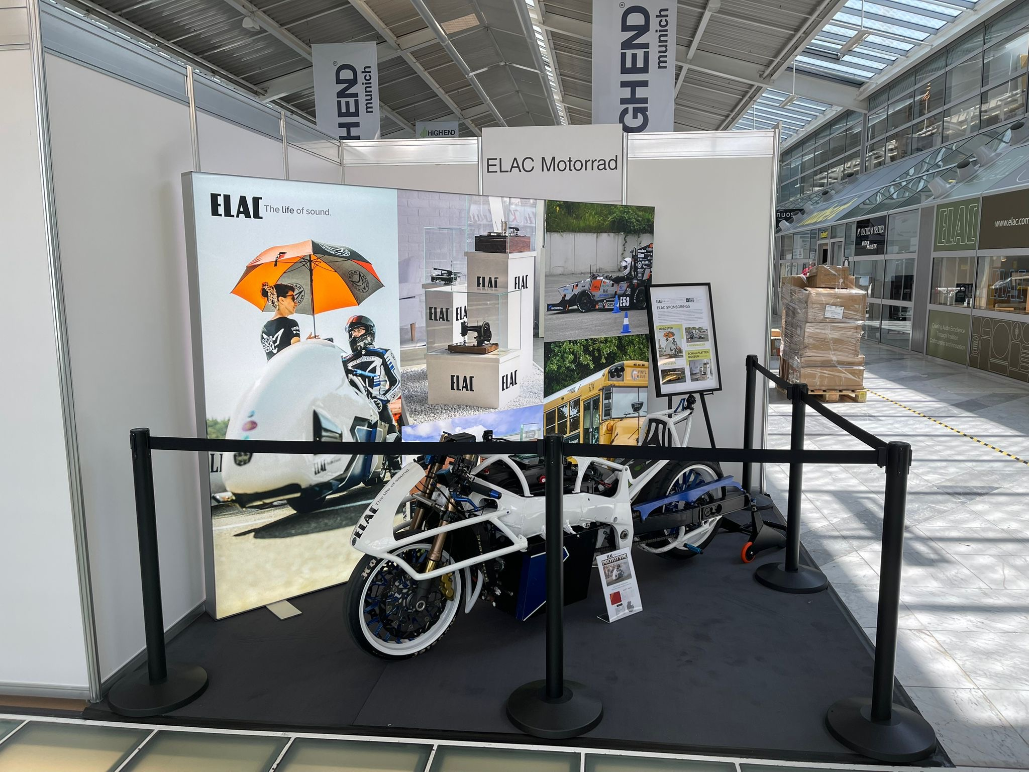

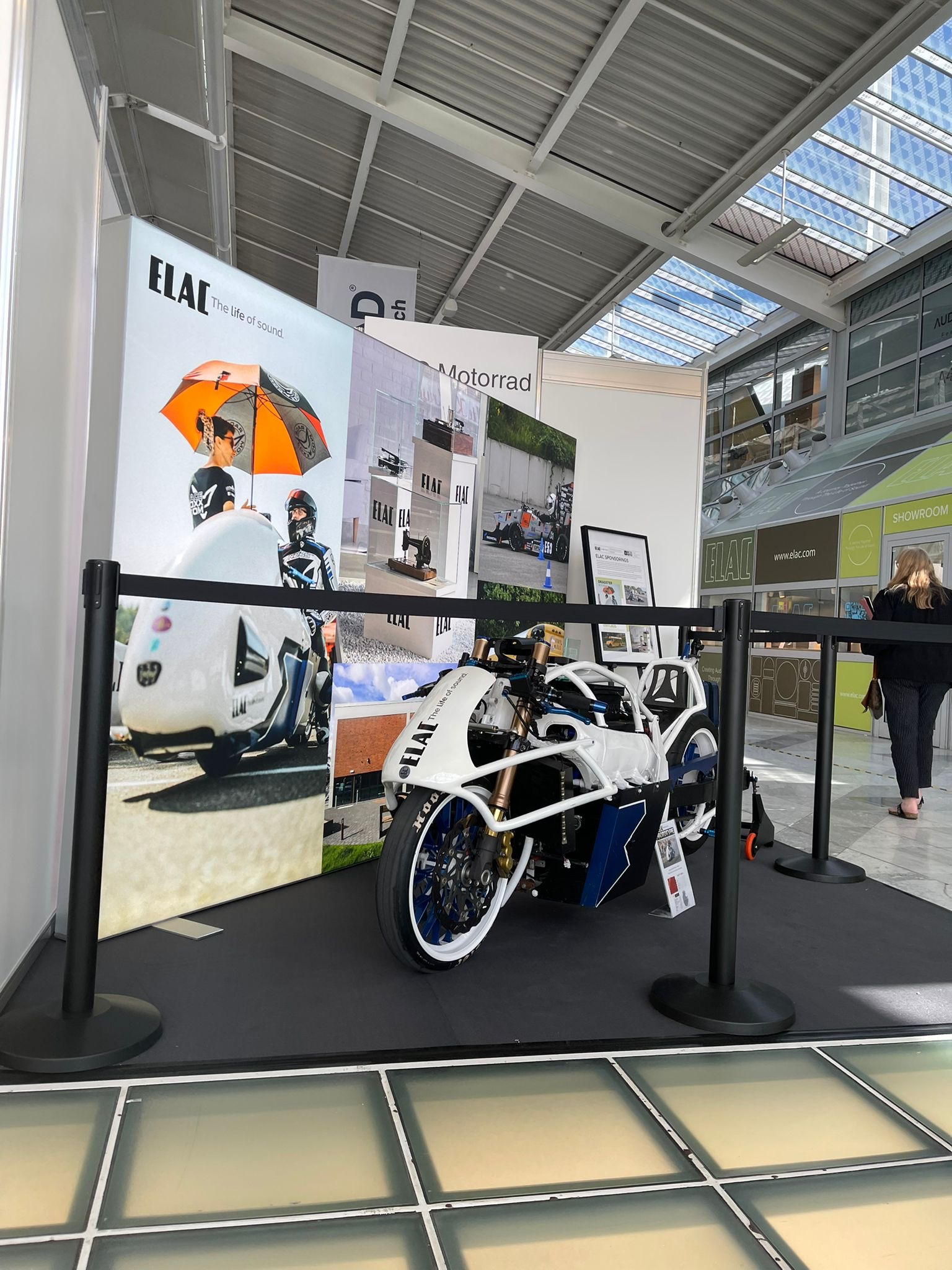

Ein schöner Abschluss auf der letzten High End in München.

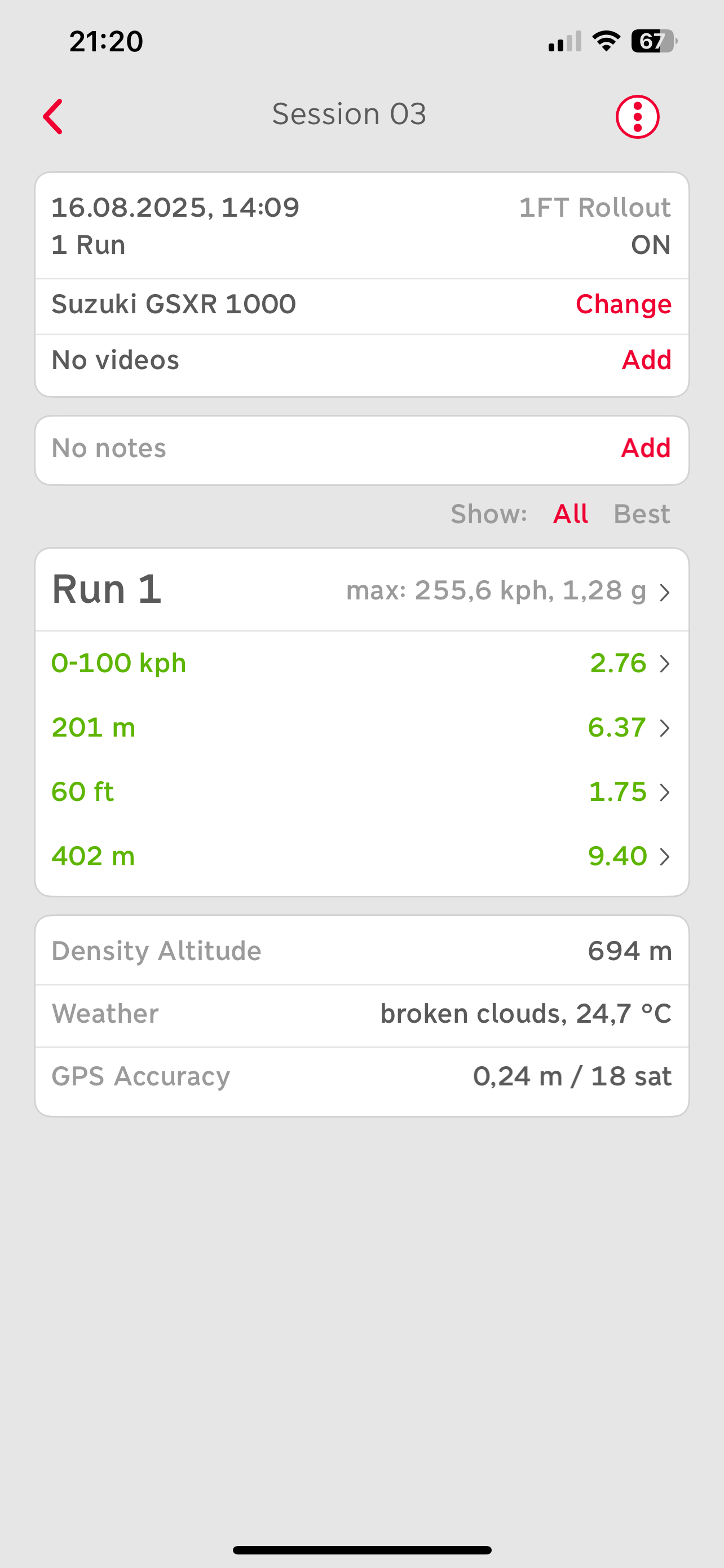

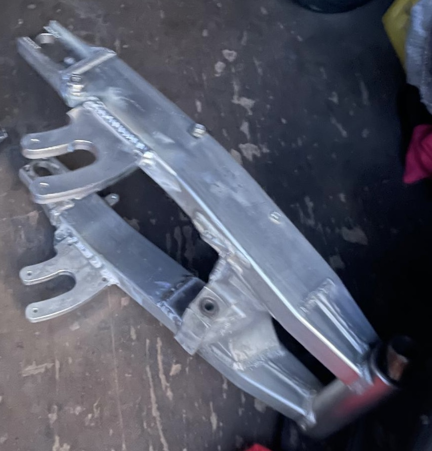

Re: GSX-R e899 K2

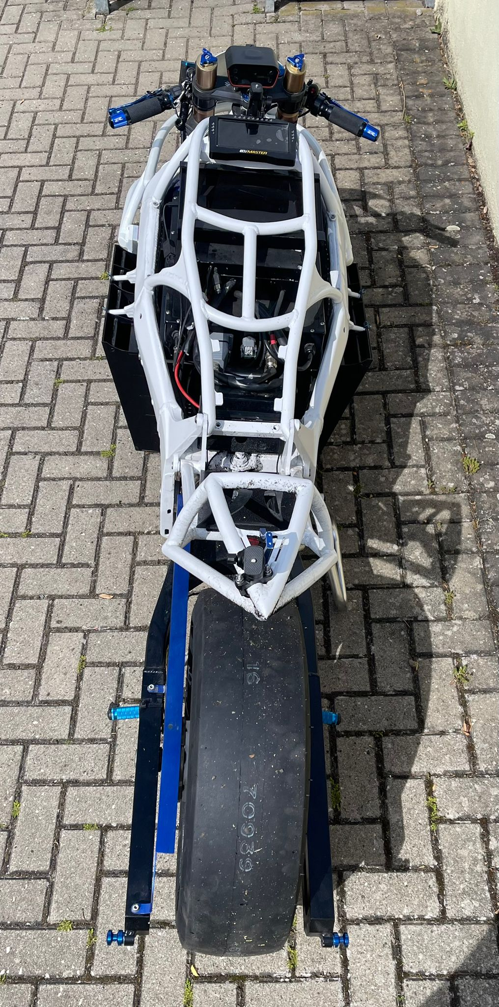

Hatte für mein letztes 1/4 Meile Rennen nochmals eine Serienschwinge verwendet bzw. bearbeitet und musste Vorort nochmals Hand anlegen, da die Kette um 1 Glied verlängert werden musste. Hatte nicht den aufgeblähten Aussendurvhmesser bedacht!
Auch das fahren mit dem flachen Reifen will gelernt sein. Die Kiste zog immer nach links von der Bahn. Hatte mich dann weiter rechts positioniert und mich auch mit dem Oberkörper weiter nach rechts gelehnt ein komisches Gefühl!). Aber damit fuhr sie geradeaus.

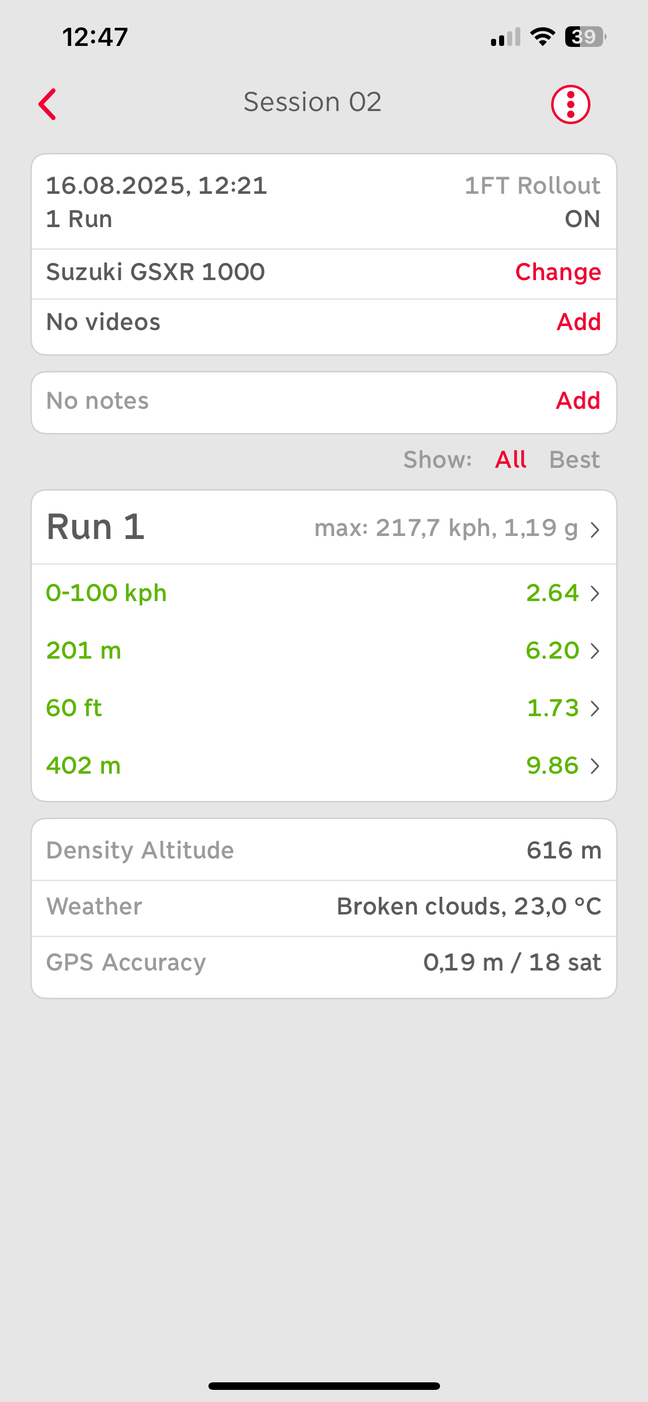

Hatte bei meinem besten Lauf allerdings mal wieder eine Reglerabschaltung direkt nach der 1/8 Meile und bin trotzdem noch in den hohen 9 Sekunden gelandet.
Danach bin ich nochmal eine 9,4 (9,7) gefahren.
- Beiträge: 19317
Re: GSX-R e899 K2
1,28g aus einem einzigen Hinterreifen ist echt ne Wucht

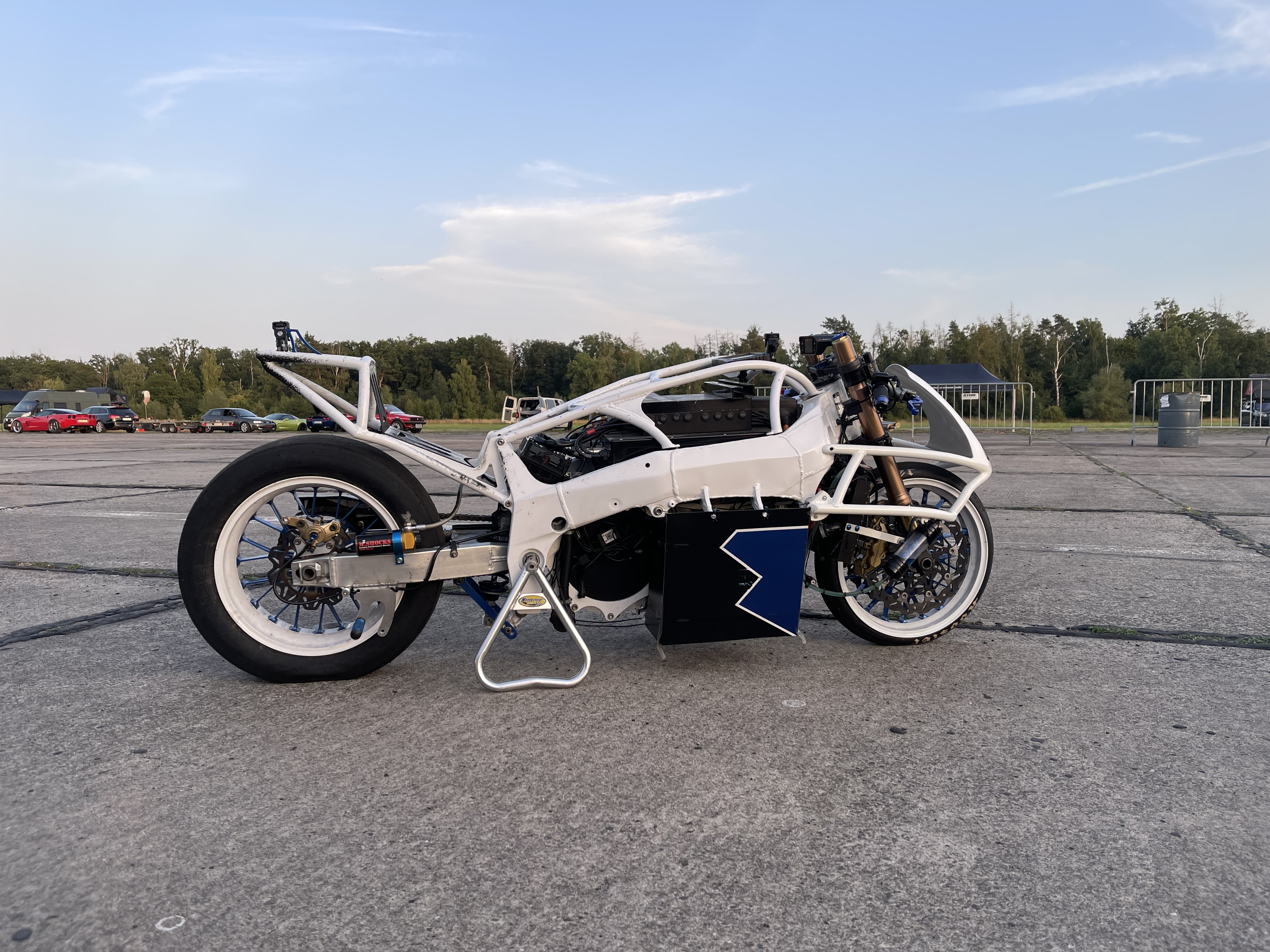

Re: GSX-R e899 K2
Wollen mal schauen, wie es dieses WE beim Glemseck läuft.
Habe die Akkus schon mal auf 800V geladen
