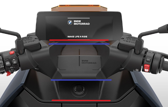

Ich muss hier nochmal nachhaken. Anbei ein Screenshot mit roten und blauen Linien. Steht bei euch bei Geradeausfahrt die Abdeckung (blau) parallel zum TFT und untere Linie des Cockpits (rot)? Ich kann mich nicht erinnern, dass mein Gedrosselter die Probleme hatte.echma hat geschrieben: ↑Di 21. Jan 2025, 14:16Hat irgendjemand auch das Gefühl, dass der Ce04 konstant nach rechts geneigt ist beim Geradeausfahren? Ist mir zufällig vor knapp 2000km aufgefallen und jetzt werde ich täglich daran erinnert beim Fahren.
Vielleicht sind es auch die Reifen, aber warum?
Mein Lenker steht auch seit Kilometer 0 leicht schief, BMW meinte, das sei nur die Plastikabdeckung. Falls der Lenker tatsächlich schief stehen würde, hätte es doch trotzdem keinen Einfluss auf die Schieflage des Rollers oder?
Irgendetwas stimmt bei mir nicht. Ich habe gestern versucht die Reifen mit einer Schnur in eine perfekte Flucht zu bekommen nur leider stört der Hauptständer und die Schnur kommt dagegen, egal wie hoch oder tief die Schnur ist. Hat das schonmal jemand beim CE04 gemacht? Ziel ist es herauszufinden ob der Lenker tatsächlich schief steht.
Rein optisch, beim Fahren, ist er das meiner Meinung nach. BMW meint das nicht und sagt jetzt das zweite Mal es wäre die Abdeckung. Ich habe die Abdeckung abgebaut und teste am Nachmittag.

Das ganze wird schon minimal schief sein das ist bei mir auch so. Ich würde das als ein " Monk" Problem ansehen. Das blöde daran ist man hat es gesehen und es bleibt im Kopf. Man kann wunderbar drüber Peilen...
Technisch ist es egal da gibt es wirklich schlimmeres am Gerät. Bremsen, Software etc.

Geht nicht nur um den schiefen Lenker, sondern auch um die Schieflage des Rollers nach rechts.Kadett 1 hat geschrieben: ↑Di 4. Feb 2025, 08:01Das ganze wird schon minimal schief sein das ist bei mir auch so. Ich würde das als ein " Monk" Problem ansehen. Das blöde daran ist man hat es gesehen und es bleibt im Kopf. Man kann wunderbar drüber Peilen...

Wenn du dir sicher bist dann hilft nur eine Motorrad Richtwerkstatt die eine Vermessung macht. Dann hast du einen Nachweis und die F.a BMW muss handeln. Früher waren das so 200€ hier bei mir in Mainz.
