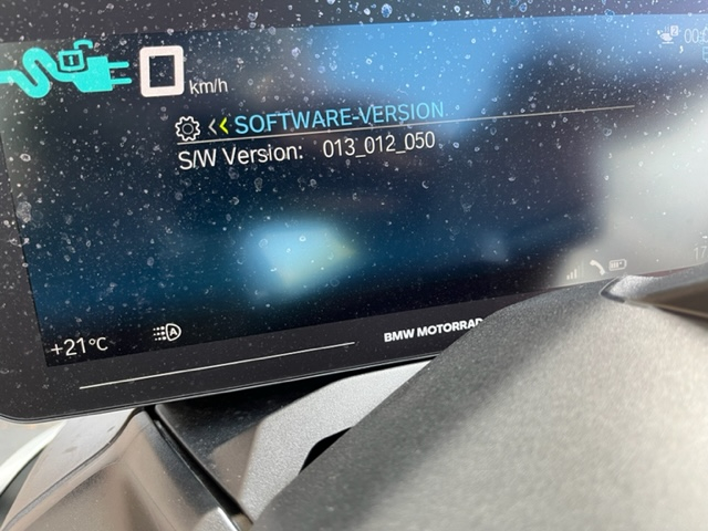

so, die neue Software ist ja nach der Strapaze drauf (siehe Bild).
Subjektiv auffällig: Im ECO-Modus ist die Wiedergewinnung beim Motor nicht mehr so ruckartig und in der Anzeige bleibt der linke Balken länger oben. Mal sehen wie sich das auswirkt.

Moin Nuggy
Sag mal wie sieht denn dein Bildschirm aus? Ist das nur eine Spiegelung oder Staub?
Hast du eine Folie drauf? Sind das Einschlüsse?

Das ist nur Staub. Der Roller sieht ziemlich dreckig aus seitdem ich ihm vom freundlichen abgeholt habe. Er stand da wohl länger draußen im Regen. Muss ihn morgen mal reinigen.
Eine Folie ist nicht drauf
