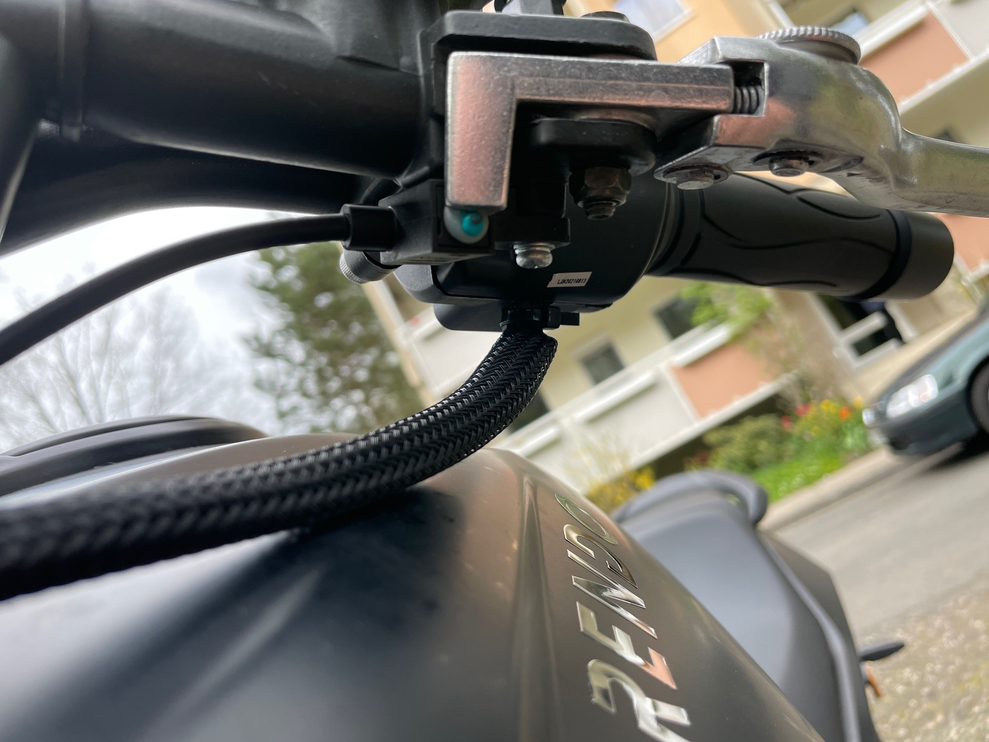

naja binn das letzte mal am freitag gefahren hatte vorher die grünen nippel bissel nach aben gedrückt und binn dann ca 30km gefahren ohne probs, werd die woche noch weiter testen, scheint also erstmal geholfen zu haben
so hab heute noch bischen angeschaut und rumgebastelt, also die aussetzer kahmen von dem grünen bibbus von der hinterradbremse, habs dann erstmal abschraubt und an einer seite was unter geklemmt damitt es das etwas mehr nach links drückt weil das sonst immer bischen runter hing binn dann 40km ohne problehme gefachren ich werd das die tage noch feintunen
auf jeden fall danke für den tipp

Die Bremshebel hätten etwas länger sein können . Ich habe meine getauscht , daduch trat das Problem nich mehr auf .

Ich hatte auf Brembo Bremspumpen gewechseln . Da waren neue Bremshebel mit Microswitche dabei. Das Bild oben stammt noch aus der Zeit vor dem Umbau.

Ich habe mir komplett neue Bremsheben geholt. Funktioniert aber auch nur, wenn deine Original Bremshebel die von der TMAX 500 2016/7 sind. Dann passen auch After Market Hebel dafür. Irgendwo hier habe ich meine auch gepostet.
