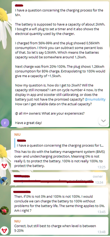

Niu himself reported this to the Telegram Group.
Niu selbst hat dies der Telegrammgruppe mitgeteilt.
See the chat below / Sehen Sie den Chat unten

Danke für deine Antwort.
Das ist nur für den M + oder ist es auch für den N-GT?

Ich kann mir nicht vorstellen, daß das BMS sich von den Rollertypen großartig, was tiefenent-und überladen betrifft, unterscheidet...

Es scheint Unterschiede bei 48V und 60V System bei NIU zu geben. Die 60V Systeme (N Modelle) werden international bis zur Ladeendspannung 71,4V geladen (also 4,2V pro Akkuzelle). Sie unterscheiden sich zu den in China gebräuchlichen System von NIU. Dort werden die Akkuzellen nur bis 69,7V geladen (enstspricht 4,1V pro Akkuzelle). In China gibt es die 60V NIUs auch mit anderen Kapazitäten und unterschiedlichen Zellenlieferanten wie es jetzt wohl auch mit den Light Modellen kommt, jedoch bleibt beim 60V System die Ladeendspannung bei 4,2V pro Zelle.
Bei den 48V Systemen (M und U Modelle) könnte einheitlich bei 13s eine Ladeendspannung unter 54,6V (was 4,2V pro Zelle und damit die maximal mögliche Kapazität) gewählt worden sein, um die Akkus zu schonen und eine höhere Zyklenanzahl zu ermöglichen. Im Prinzip müßte das auf den Ladegeräten angegeben sein. Sollte auf den Ladegeräten etwa „OUTPUT: 30-54V VDC“ stehen, werden die Zellen auf maximal 4,15V geladen (bei 53,3V sogar nur auf 4,1V pro Zelle). Dann würde ein Teil der möglichen Akkukapazität aus Schutzgründen nicht genutzt.

ich habe mir was gebaut um alle Parmateter beim Laden vor und hinter dem Ladegerät zu messen. Aus den Kapazitäten und Verlusten lies sich das vermuten. Außerdem konnte das über die Ladeschlussspannung pro Zelle (nur 4,1V) verifiziert werden. Auch NIU hat meine Vermutungen dann bestätigt. Die reinen Messdaten sprechen da für sich. Gilt aber nur für 48V Systeme.
PS: Die Anleitung ist einfach von den alten Modellen kopiert (zum großen Teil) worden und nicht wirklich aussagekräftig! Die hatten einfach kein Bock da groß was umzuschreiben ;-)

Die 4.1V wären ein durchaus vernünftiger Wert. Da liegen wir um die 98% Ladezustand (also doch deutlich mehr als 80%), aber in einem erheblich gesünderem Spannungsbereich. Tesla macht es wohl ebenso, und bei meiner E-Zigarette kann ich das entsprechend einstellen.
Preisfrage: konnte das schon jemand bei der N-Serie (auch oder insbesondere NPro und NGT) bestätigen?
