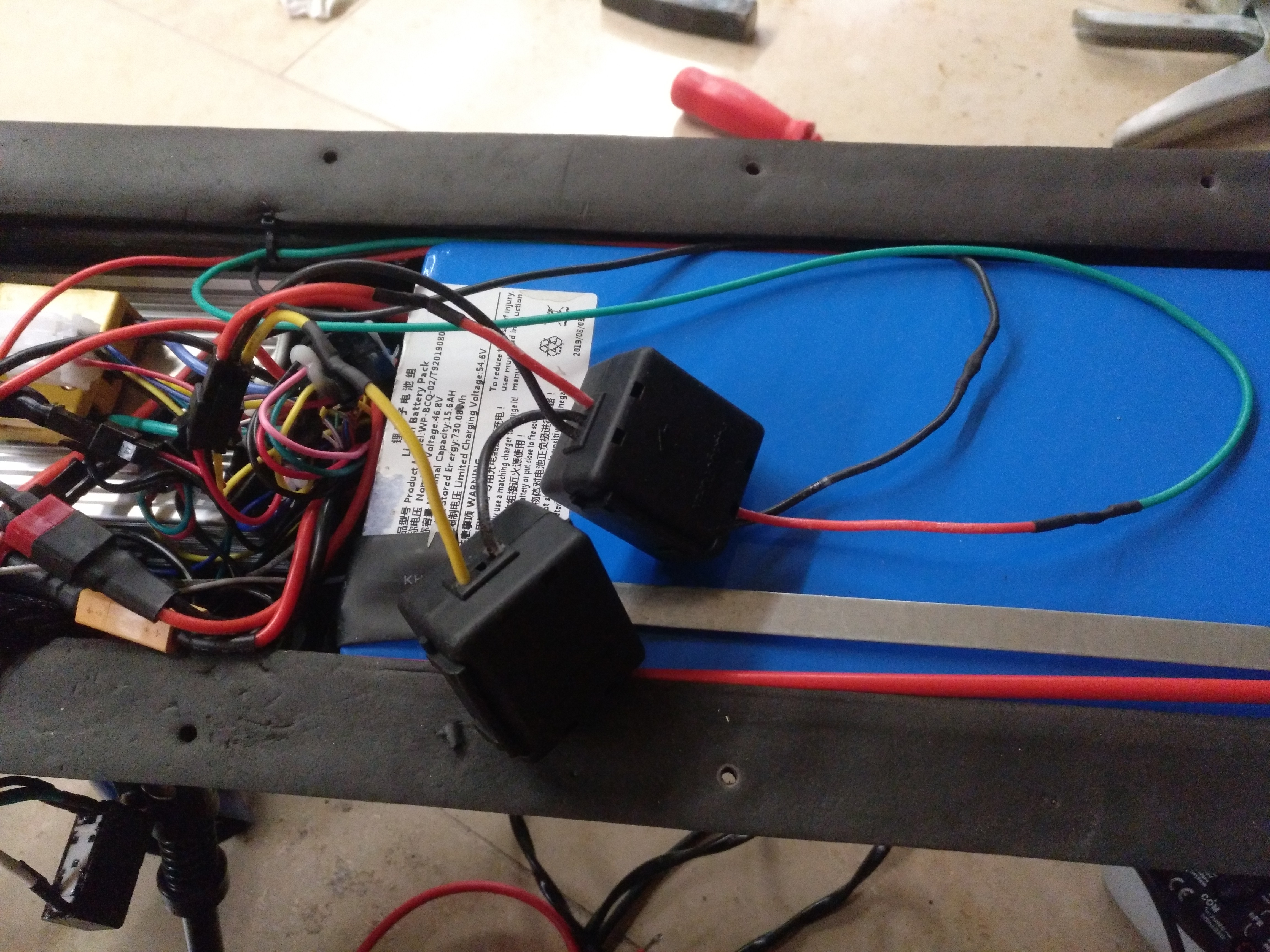

So habe mir jetzt ein 12V Motorrad-Rücklicht montiert:
Habe hierfür folgende Converter verwendet (2x, Eins für das Rücklicht und eins für das Bremslicht):
https://www.ebay.de/itm/DC-DC-12V-60V-t ... 2749.l2649
Der Verkäufer bietet auch einen schnellen Versand an, der nur 2 Wochen braucht (1€ Aufpreis). Ich habe die gesamte Platine mit Isolationsspray isoliert, da die Hülle nicht dicht ist. Leider ist ein Converter defekt, daher funktioniert das Bremslicht noch nicht. Habe jetzt aufgrund der kurzen Lieferzeit ein Relais für das Bremslicht gekauft, welche die 12V des Konverter-Ausgang auf das Bremslicht schaltet:
https://www.ebay.de/itm/G2RL-1-E-48DC-R ... 2749.l2649
Natürlich verbaue ich eine Schutzdiode mit dem Relais.
Rücklich mit Bremslicht, passt genau zu den Bohrungen:
https://www.ebay.de/itm/Motorrad-LED-Rü ... 2749.l2649
Ich habe die Nummerschildhalterung mit einer Blechschere so gekürzt, dass der Rückstrahler drauf passt. Der Rote Kontakt des Rücklichts ist für das Bremslicht und der Gründe für das Rücklicht, daher muss Rot auf Gelb und Gründ auf Rot gelötet werden.
