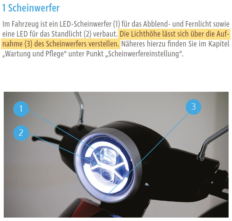

Dort heißt es auf Seite 14:
Auf Seite 27 heißt es dann: "[...] die Leuchtweite über die Befestigungsschraube des Scheinwerfers einstellen."
Bei der letzten Wäsche habe ich unter der Aufnahme eine kleine Schraube gesehen. Evtl geht es darüber, ohne groß was abbauen zu müssen.

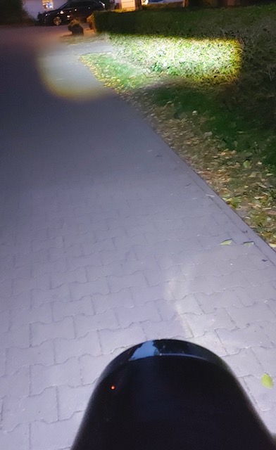

Ich habe mal ein Bild vom Lichtkegel gemacht.
Also hauptsächlich wird ein kleines Quadrat ausgestrahlt mit minimaler Lichtstreuung.
Für die Stadt völlig ausreichend.

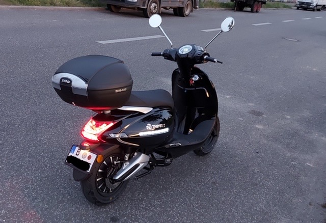

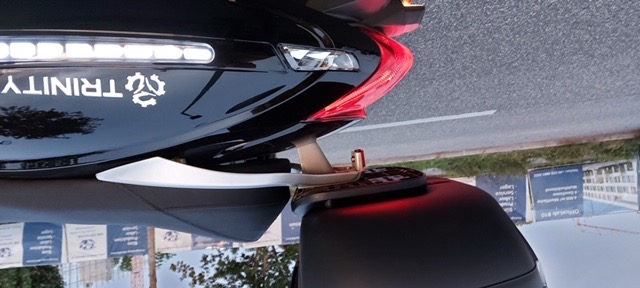

Meinen Topcase habe ich am vorhandenen Gepäckträger festgeschraubt.
Dazu habe ich einfach die Montageplatte als Shablone draufgelegt, Markierungen für 4 Bohrlöcher gemacht und entsprechend mit einem 6er Metallbohrer die Löcher reingebohrt. Anschließend habe ich die Montageplatte mit den beiliegenden Schrauben fest geschraubt.

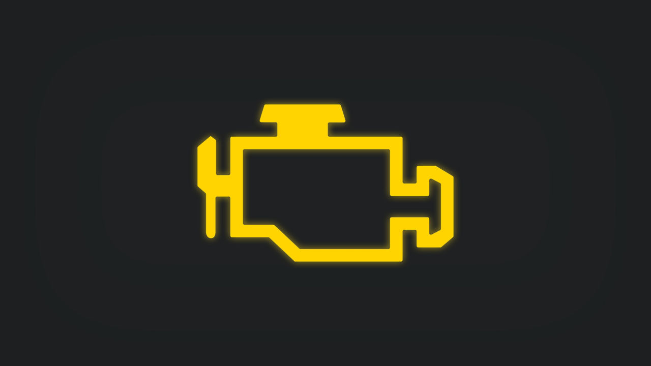

Leider habe ich beim probefahren ein kleines Problem beim anfahren festgestellt.
Hin und wieder fährt er einfach nicht an und es werden zwei Kontrollleuchten angezeigt.
Ein Motorblock in gelb (Siehe Bild), und ein eingeklammerter gelber Kreis mit einem M in der Mitte.
Das Problem scheint immer dann aufzutauchen wenn der Roller zu doll durchgerüttelt wird. Aber auch beim zu schnellen anfahren wenn der Roller langsam ausrollt und beim Lenker einschlagen. Beim erneuten anfahren geht das dann wieder.
Im normalen Straßenverkehr ist mir das nur zwei mal passiert (Beim Lenker einschlagen und abfahren vom Bürgersteig).
Als ich es auf Kopfsteinpflaster absichtlich ausgereizt habe ist es wesentlich öfter passiert.
Ich frage mal bei Trinity woran das liegen kann und lass das nochmal durchchecken. Ich denke das wird nur ein Wackelkontakt an irgend einem Schalter sein und sollte leicht zu beheben sein.
