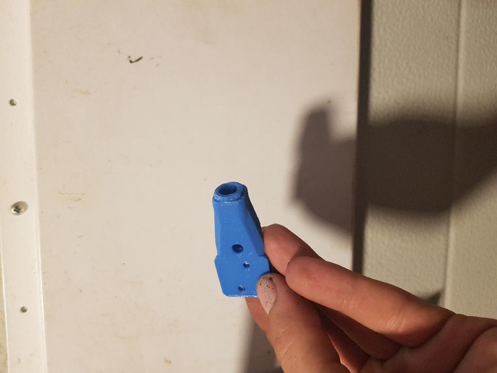

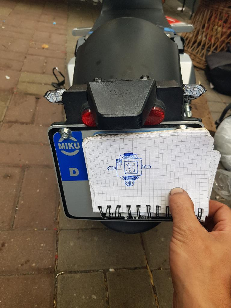

so in etwa ist der plan
2 kleine halter die mit einer oder 2 schrauben am nr schild halter befestigt werden
zeit zum basteln hab ich ja urlaub und 2te woche nur regen

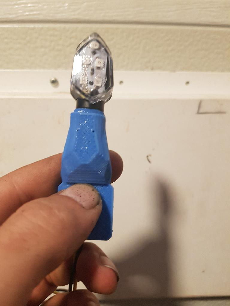

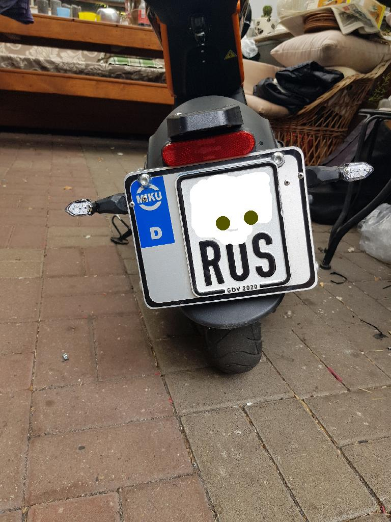

nur noch feinspachteln, feilen, lackieren, montieren
Binsen86
Beiträge: 53
Registriert: So 5. Jul 2020, 12:52
Roller: Sunra Miku Max, MZ Charly, Diverse eigenbauten
PLZ: 47
Wohnort: nrw
Tätigkeit: Verschleißer im Fachberreich Kurvenglättung
Re: Sunra Miku Max umbauten zubehör tuning
Beitrag von Binsen86 »

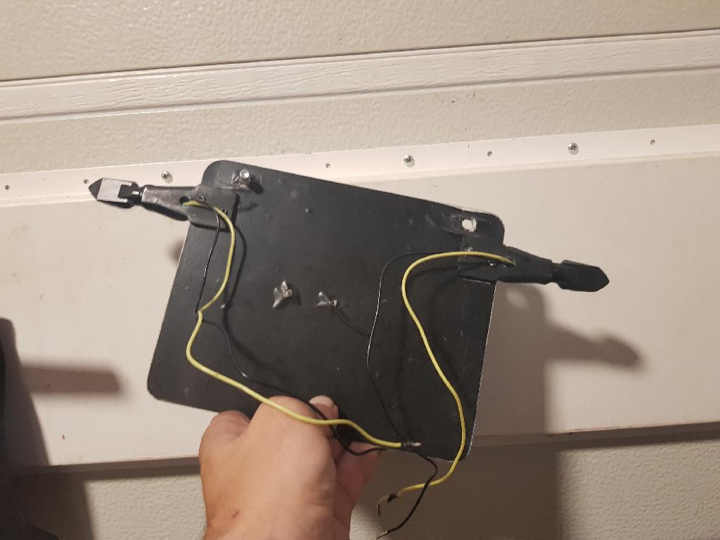

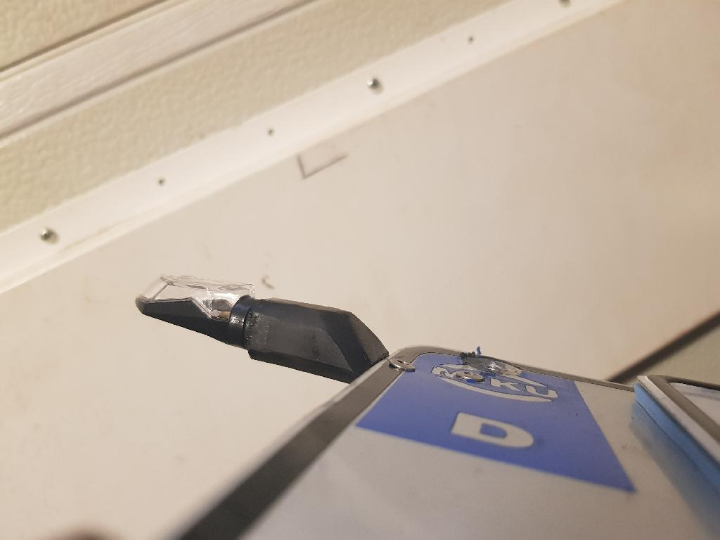

fertig.
nur noch montieren 8-)

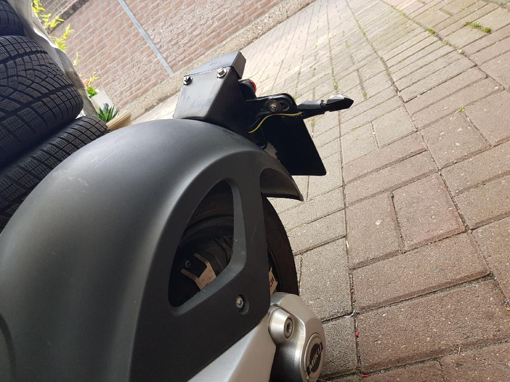

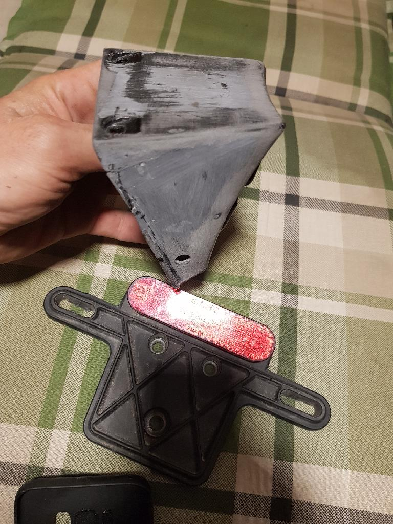

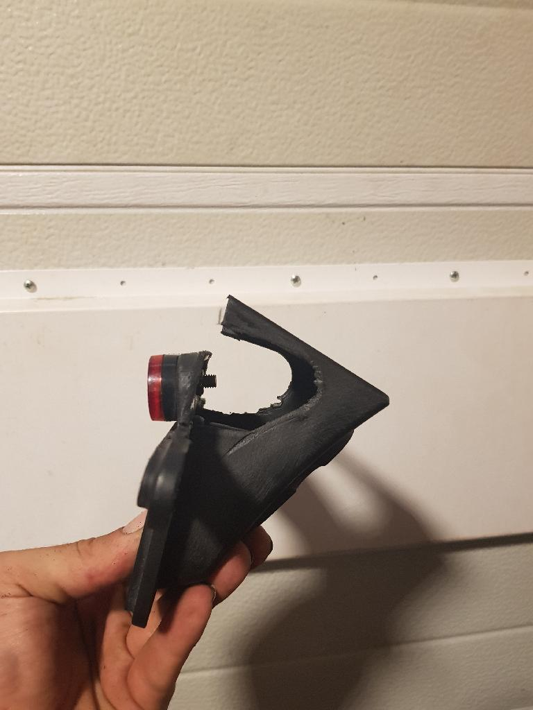

jetzt kann ich eigentlich auch einen neuen nr schild halter bauen .
der klotz oben ohne blinker sieht fehl am platz aus .
ich ghlaube das nächste foto kommt erst wen das problem gelöst ist.

der nr schild halter ist ach schon fast fertig

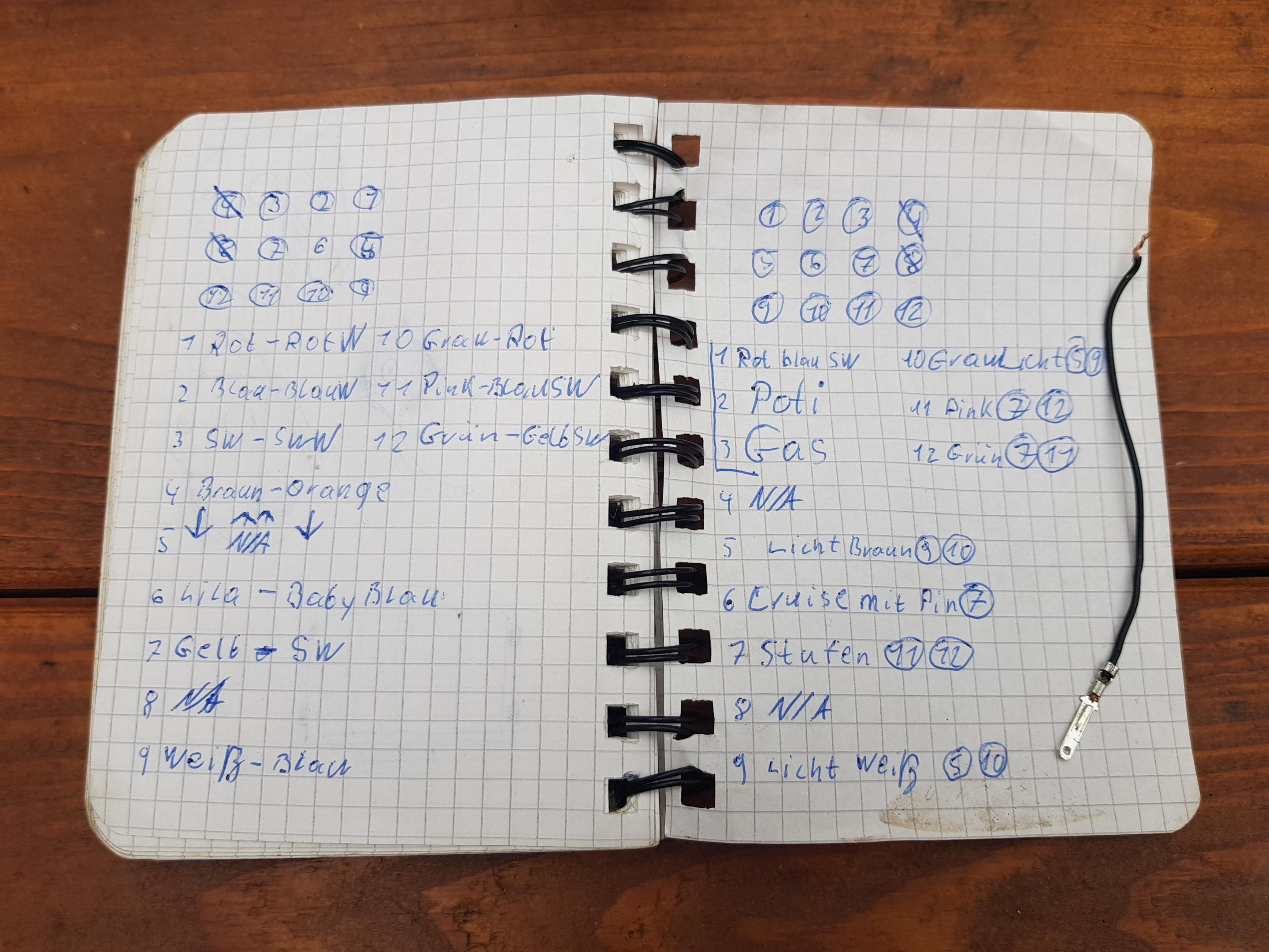

mir ist eine liste abhanden gekommen die diagramme zur steuerung kommen doch was später
für die ungeduldigen ist hier ein foto des diagrams des steckers rechte Lenker hälfte
auf der rechten seite ist was vom lenker kommt und links in welche farbe es zum controller leuft .
ich hatte eigentlich eine zeichnung mit dem stecker vom controller angefärtigt ,mit funktion farbe und pin nr .aller leitungen die ich bis dato herrausgefunden habe .
wen ich alles wieder bei sammen habe ,erstelle ich eine schöne grafik
