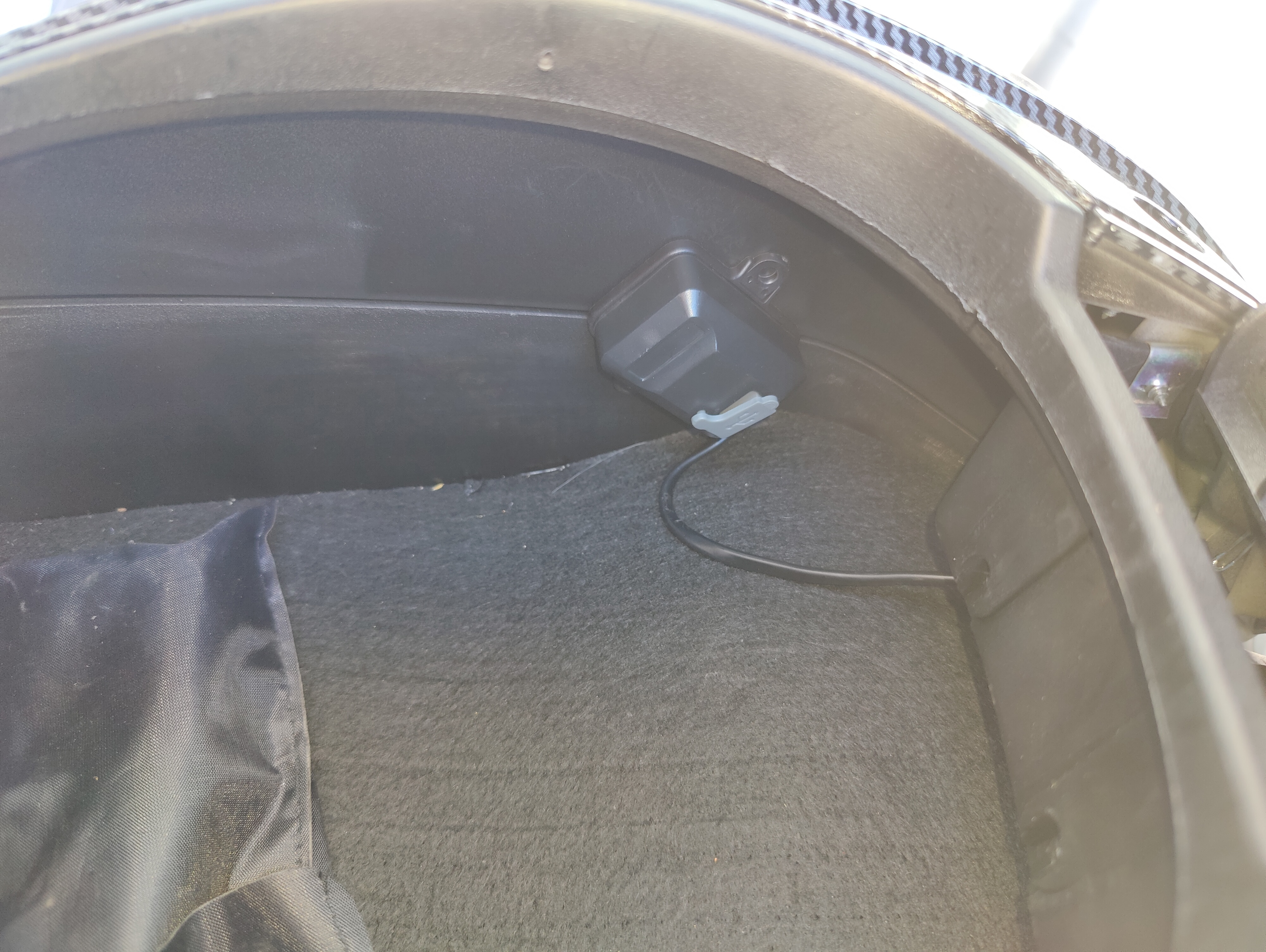

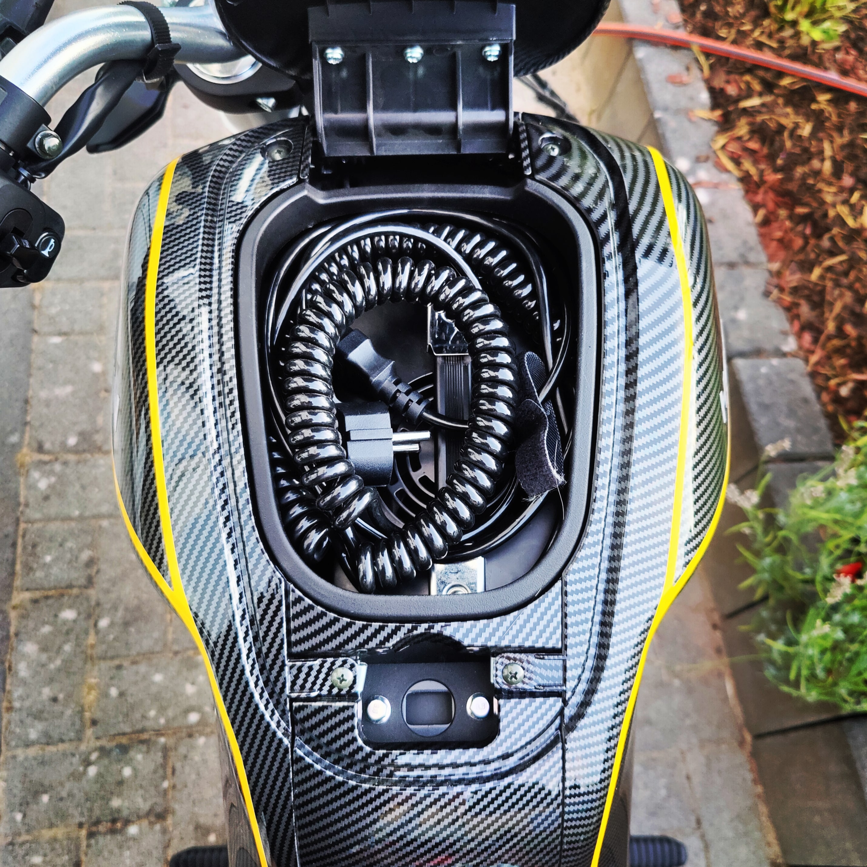

Hat jemand schon etwas zum Transport des Ladegeräts der CR6 pro geschrieben? Mich hat es jedenfalls extrem genervt, dass ich das Ladegerät nicht in der Maschine mitnehmen können soll...
Es stellt sich heraus, dass das "Problem" mit einem Inbusschlüssel, einer Zage und optionalen doppelseitigen Klebeband binnen Minuten zu beheben ist: der USB Anschluss muss versetzt werden. Zwei Schrauben mit Muttern (deshalb die Zange^^) müssen gelöst werden. Dann kann der USB-Anschluss einfach mit doppelseitigen Klebeband an die Seite gesetzt werden. Hält. Passt.
Warum kommt die Maschine nicht gleich so?! Wahrscheinlich werde ich beizeiten noch die Wanne ausbauen und vorne ein wenig abschleifen damit die Kabel beim Ein- und Ausladen nicht so arg strapaziert werden.
