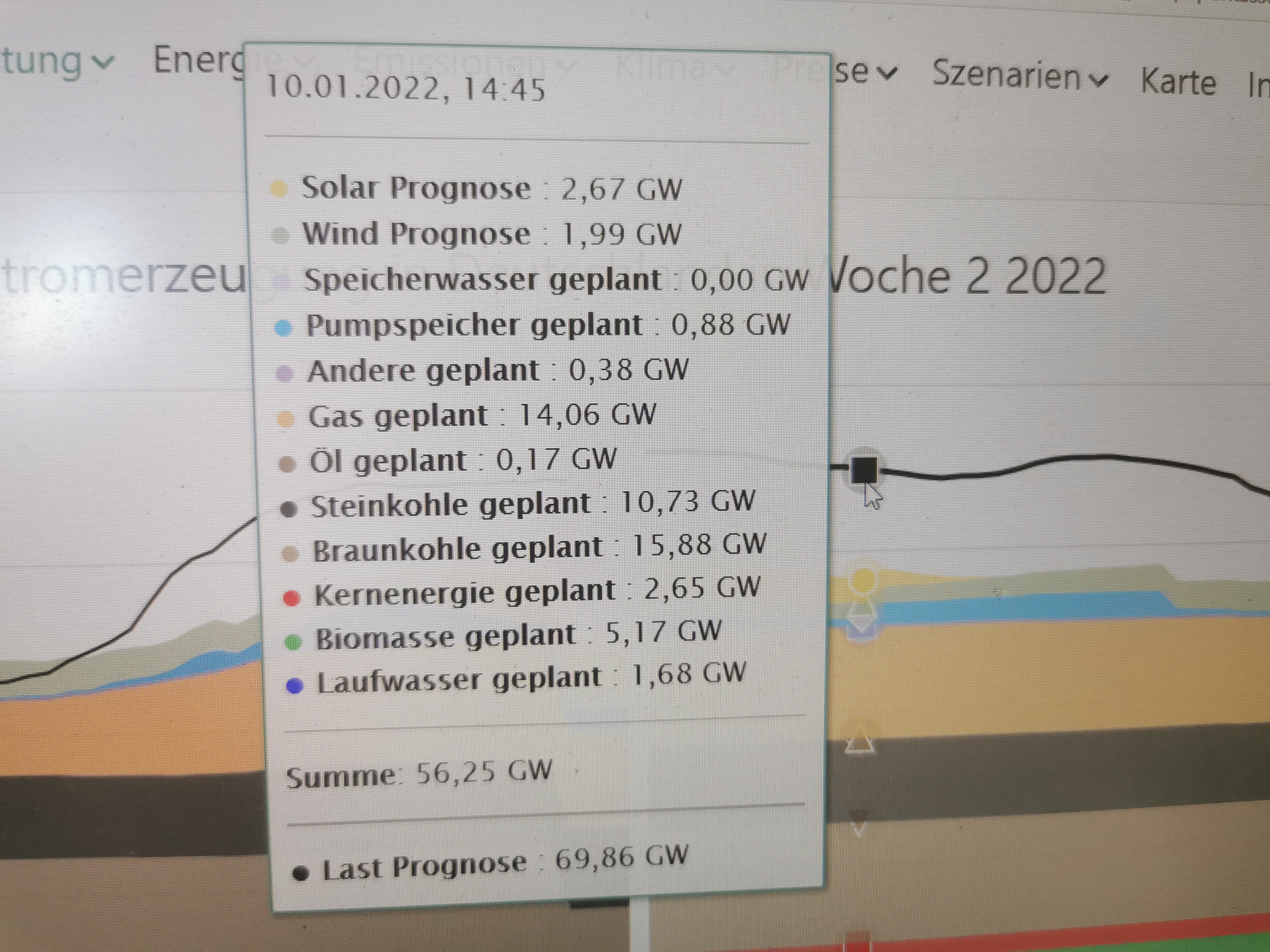

Ich denke ich brauch meine Akkus bald. Gestern 90000 Haushalte in Berlin ohne Strom und Heizung.
In Woche 2/2021 fehlt zeitweise mehr als 12 gigawatt die Importiert werden müssen. Etwas Luft haben wir noch, bis 20 schaffen die Leitungen :lol:
https://www.energy-charts.info/index.html?l=de&c=DE

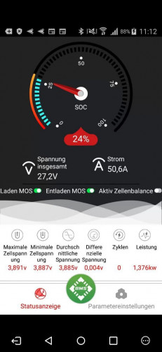

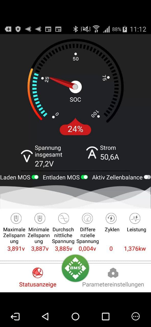

Heute habe ich endlich das BMS installiert. Nun sehe ich Balance der 2800 Samsung 35e Zellen, liegt bei 0,004V
Kann das BMS super aus der Ferne steuern, also sehe Lade/Entladeleistung und kann Einstellungen vornehmen.
Ich muss mal schauen wie sich das mit der SOC Anzeige verhält, das BMS bietet zur Einstellung nur Kapazitäten bis 999ah :lol:
Solange er den SOC trotzdem noch korrekt erkennt denke ich wirds nicht so schlimm sein.

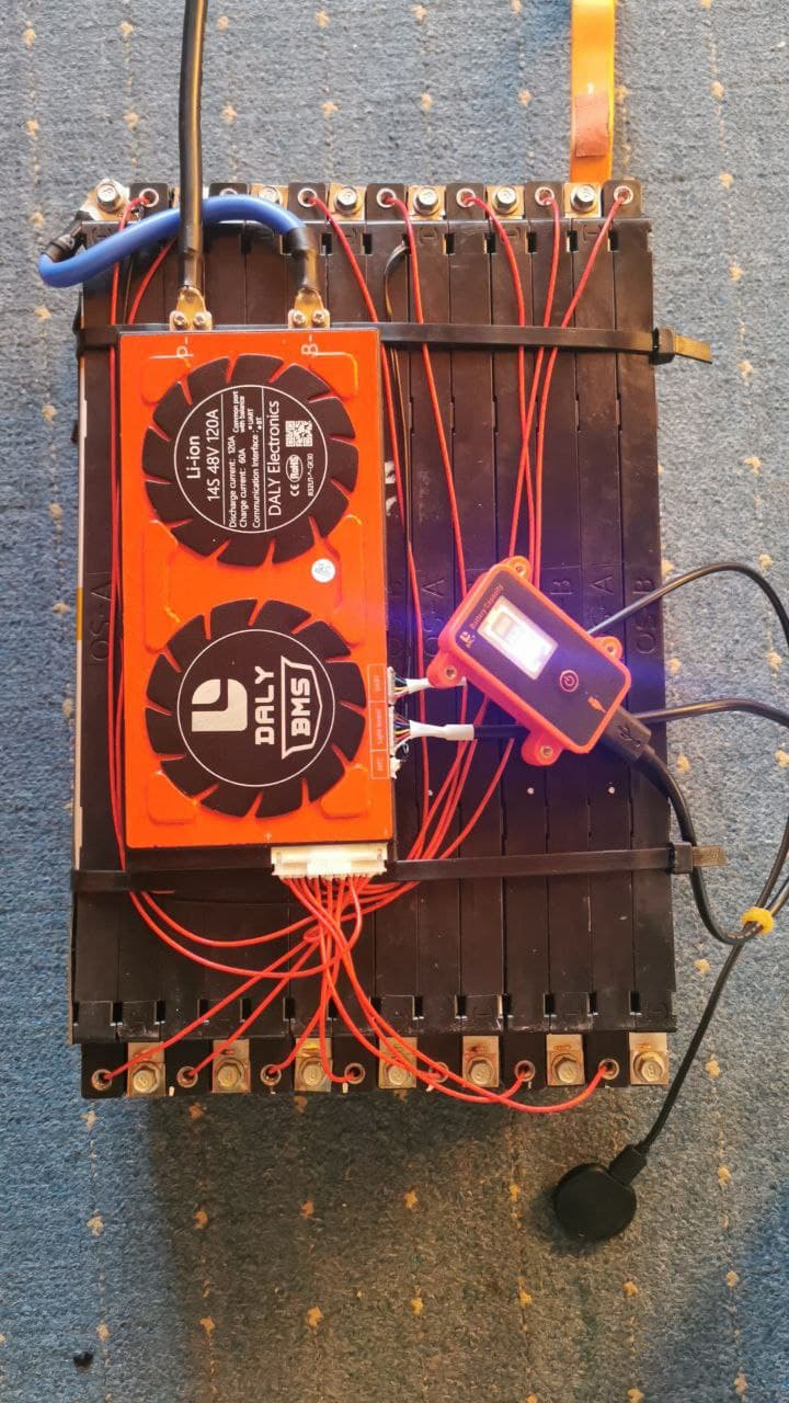

Paar Freunde wollten 1-5kwh Akkupacks mit Inselwechselrichter für den Notfall haben, für die hab ich allerdings 60ah Zellpacks aus Hyundai E Fahrzeugen verwendet. Weniger Arbeit und auch etwas günstiger.
Hier mal kleines Beispiel

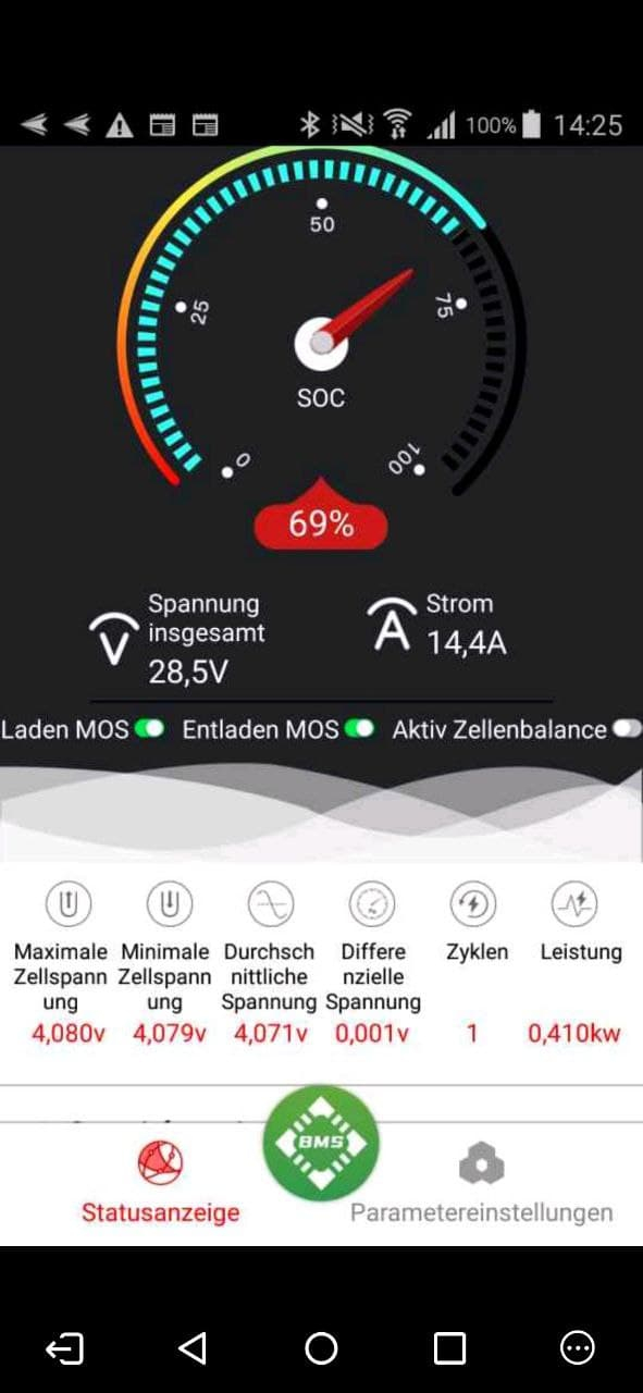

Kurzes Update, Akku ist noch nie über 4,1v pro Block gekommen, aber auch ohne Balancing sieht man die Qualität der Samsung 35e Zellen.
0,001V find ich schon sehr geil 8-)
BMS hat aber den ersten Zyklus gezählt, Nachts wird im Schnitt ca 2,6kwh fürs Haus benötigt wenn das BHKW nicht laufen sollte.
Ab Mitte Februar dürfte Akku täglich voll werden und die Zero wird dann auch langsam in Einsatz kommen.
Freue mich schon zu 100% Autark nicht nur im Haus sondern auch auf 2 Rädern zu sein
Übrigens wenn Akku mit 160A geladen wird, beträgt es 0,4A pro Zelle :mrgreen:
