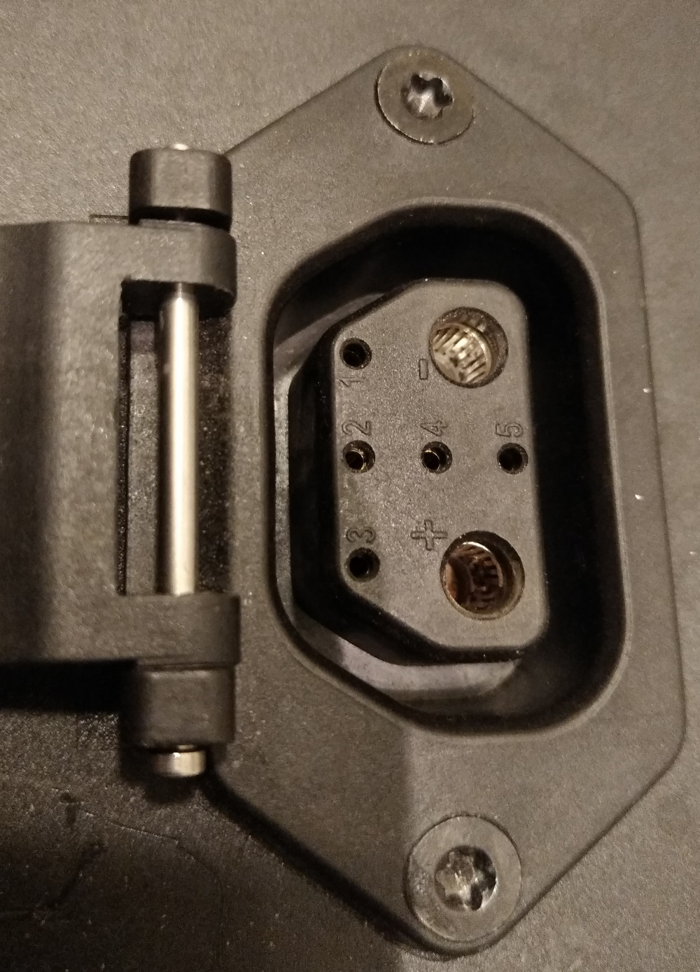

So, nachdem bei meiner zweiten TCmax auch das Radlager hinten auf der Antriebsseite aufgegeben hatte (Laufleistung des Hinterrades ca. 10tkm), geht es weiter mit den Defekten. Ich hatte vor dem Kauf eigentlich Angst gehabt, das die Batterien nicht lange halten. Ich habe zwei gleichalte Batterien, eine, die über 20tkm weg hat und eine, die geschont wird und auf wenige Zyklen kommt. Soweit das ohne Meßgerät durch schätzen möglich ist, kann ich noch nicht erkennen, das die Zellen mit rund 400 kompletten Ladezyclen weniger Kapazität haben, als der andere Akkublock mit ca. 20 Zyklen. Was jetzt aber streikt, ist das:
Es scheint nicht vom Kontakt selber zu kommen, da das Männchen relativ kalt bleibt. Es fühlt sich an (und riecht so :lol: ), als ob die Schmorstelle unter der Buchse sitzt, also den Anschluss bzw. das Kabel im Akku betrifft. Die Vertragswerkstatt überraschte mich dann noch mit der Mitteilung, das solche Defekte wohl von Supersoco/LEEB abgelehnt würden, da diese Stecker nicht für den regelmäßigen Gebrauch gebaut wären. Nur weil die Werbung mit "herausnehmbaren Lithium-Ionen-Akku" wirbt, heßt das nicht, das man das regelmäßig tun sollte. Aber LEEB würde für rund 90 EUR einen Reparatursatz vertreiben und das wäre auch schon die zweite TCmax-Batterie bei ihm, die das Problem hat. Komischerweise ist das hier im Forum mit den Buchsen noch kein Thema gewesen, es betrifft ja i.d.R. die kleineren (bzw. zu kleinen) Stecker der TC/TS.

Hast du beim Laden eigentlich den Lader zuerst an den Akku und dann an die Steckdose angeschlossen? Oder zuerst an die Steckdose und dann an den Lader?

Immer erst das Akku, dann die 230V-Seite beim Anstecken, beim Abstöpseln genau umgekehrt (außer ich lasse voll laden). Ich mache aber die Sicherung nicht raus, bevor ich das Akku vom Fahrzeug trenne oder wieder verbinde. Der Schaden ist aber vom fahren. Der Stecker wird ja auch im Neuzustand beim Fahren warm (...ich fahre längere Vollgasstrecken). Da fließen dann auch 70A durch und nicht nur die 9A vom "Schnellladegerät".
