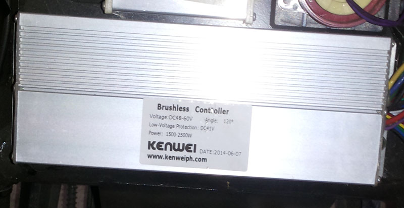

Bike Controller habe ich mir angesehen.. da steht Minimum 42V.. an dem liegts vermutlich nicht.. zumindest nicht Unterspannung..

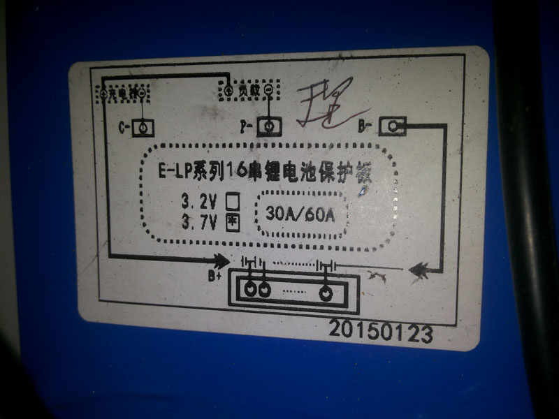

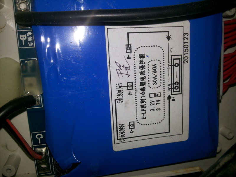

Ich habe die Box vom BMS aufgemacht - nicht viel zu sehen.. ich hoffe es hilft mehr als ich denke..
BMS mit paar Kabeln sichtbar
BMS Aufdruck

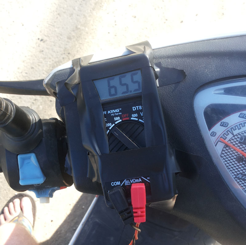

Messeinrichtung "fachmännisch" befestigt hehe

Voltmesser bei voll 65,5V
Irgendwie sagt mein Bauchgefühl das passt nicht, bitte nochmals prüfen....

Ich denke ein 60v Controller hat eine Unterspannabschaltung zwischen 55/57V.
Daher wird wohl der Controller das Fahrvergnügen beenden wollen.

Controller hat Unterspannabschaltung bei 41V

Kontroller Unterspannung 41V
Deshalb hatte ich mir einen Akku ausgesucht
Max: 67,2V
Min: 44,8V
um innerhalb der Originalwerte zu bleiben.
