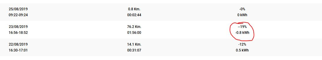

Funktioniert fast tadellos, was mir allerdings gerade aufgefallen ist, dass ich bei den Tracks bei Batteryusage teileweise ein doppeltes Minus (--) habe und dann steht der Akkustand vom Ende der Fahrt da (siehe Bild).
Im Code konnte ich nichts finden, was den Fehler verursacht, hast du vielleicht eine Idee?
Grüße
Ja, ich kenne diesen Bug.
Es ist mir zu oft passiert:
Leider liegt es daran, wie die NIU-API den Batteriestatus für eine bestimmte Fahrt zurückgibt.
Eine normale Fahrt ist zum Beispiel:
Batteriestatus zu Beginn der Fahrt: 80%
Batteriestatus am Ende der Fahrt: 70%
Sie können also subtrahieren und sehen, dass Sie 10% verwendet haben.
Aber manchmal denke ich, wenn Sie den Akku aus dem Roller nehmen, um ihn aufzuladen, ist die Fahrt danach:
Batteriestatus zu Beginn der Fahrt: 0%
Wenn Sie also subtrahieren, ist das Ergebnis -70%, und da ich bereits '-' vor der Zahl hinzufüge, damit es besser aussieht, ist das Ergebnis --70%.
Vielleicht kann ich das tun, wenn die Zahl 0 ist, es wird davon ausgegangen, dass es 100% ist, aber vielleicht, wenn Sie Ihren Akku auf 90% geladen haben, wäre es immer noch 0.
Ich weiß es nicht.

Habe in der Traks.php ein bischen gepielt und folgendes eingefügt:
Code: Alles auswählen
 $startPoint = $ride->startPoint->battery;
	   if ($startPoint <= 0) {
		   $startPoint = 100;
	   }else{
So scheint es erstmal zu funktionieren.

Ja, es sollte funktionieren, wenn Sie den Akku immer zu 100% aufladen. Wenn Sie jedoch zu 80% aufladen und eine 0 erhalten, wird dies so berechnet, als hätten Sie den Akku zu 100% aufgeladen.
Aber um ehrlich zu sein, Niu sollte dies in ihrer API korrigieren.
Grüße
Du hast recht, an den Fall habe ich noch gar nicht gedacht, da ich immer über Nacht auf 100% lade, für mich funktioniert das also :D
Und ja Niu sollte das mal ordentlich programmieren, dann gäbe es solche Probleme gar nicht. :geek:
