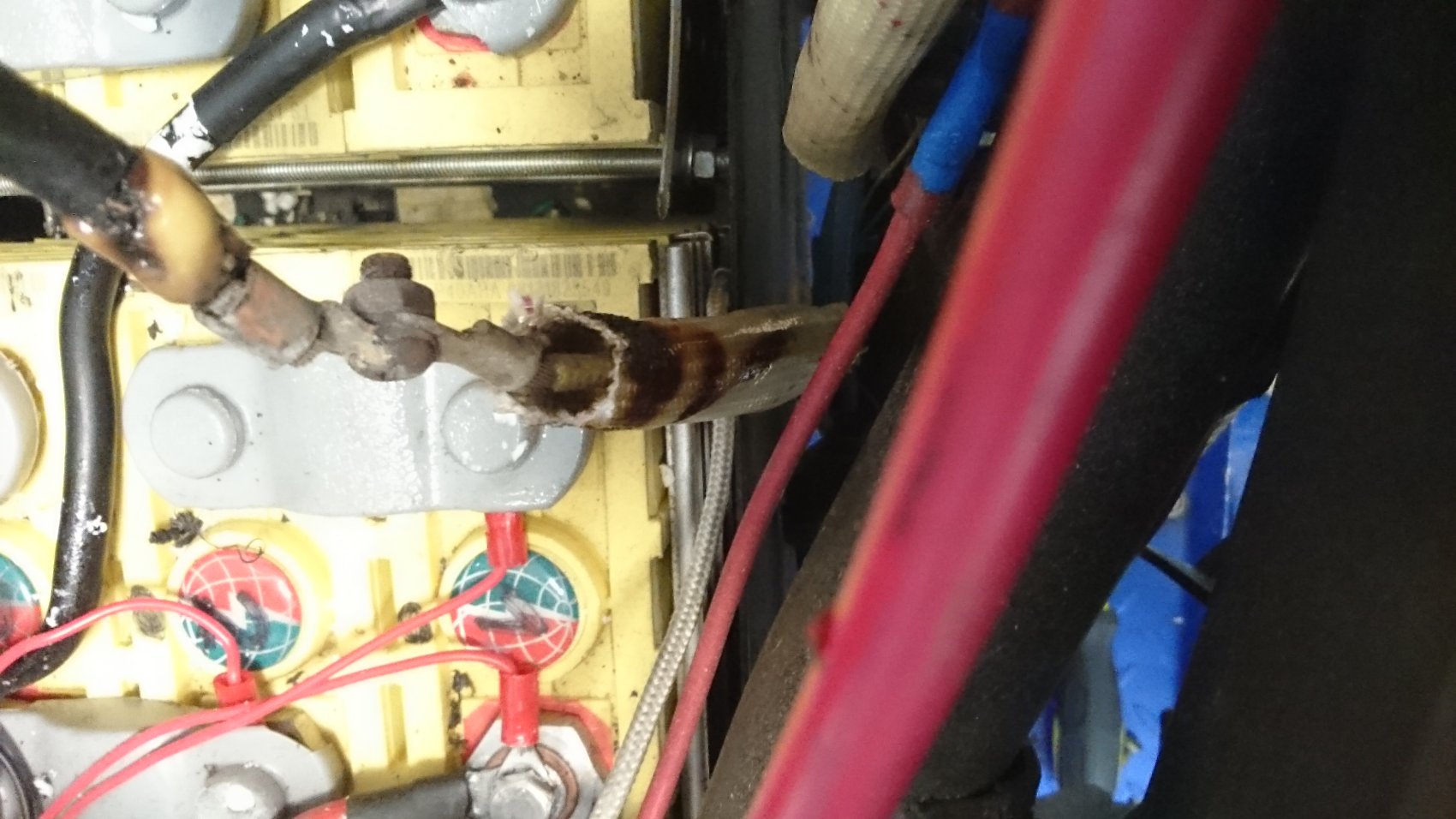

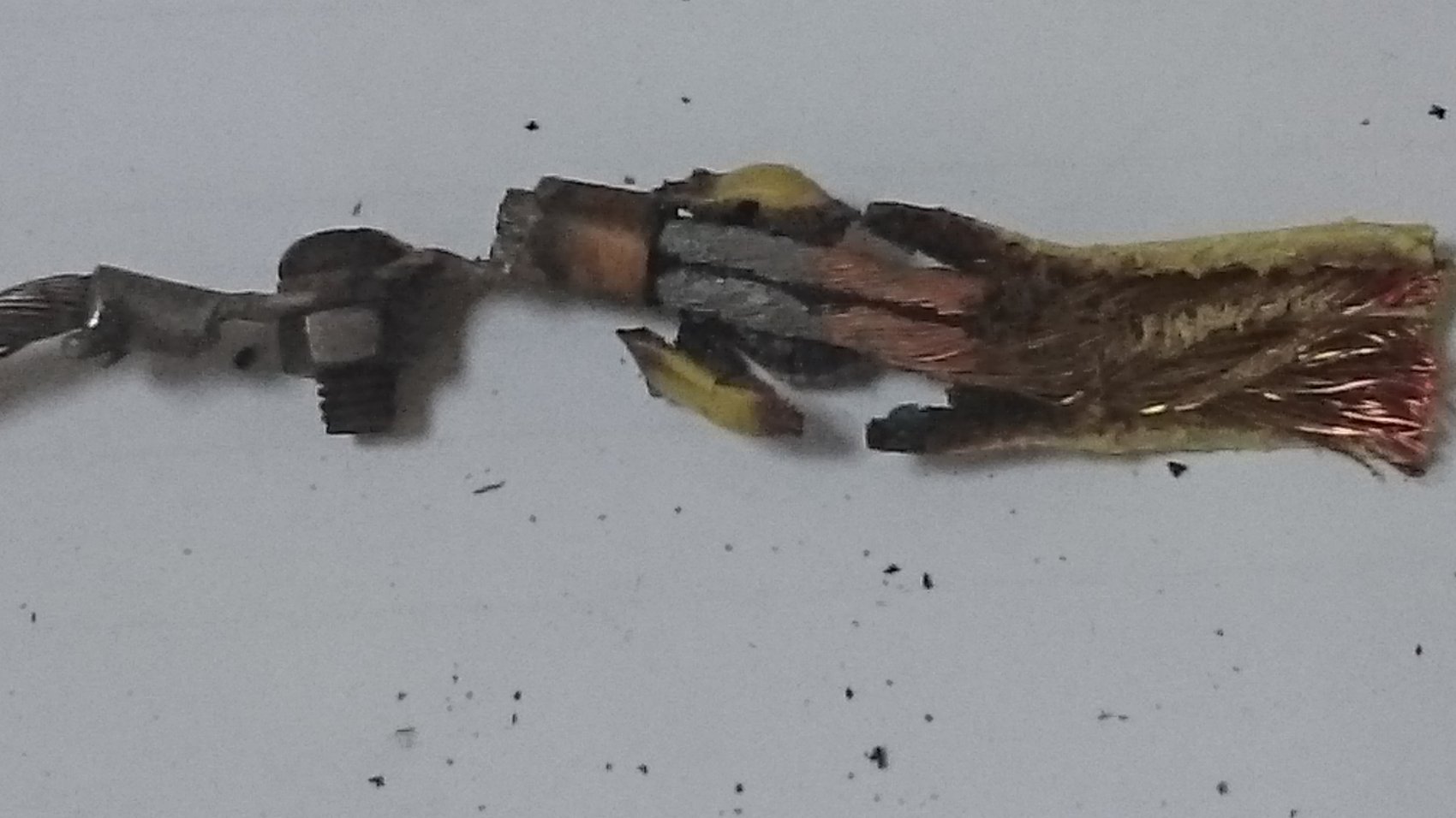

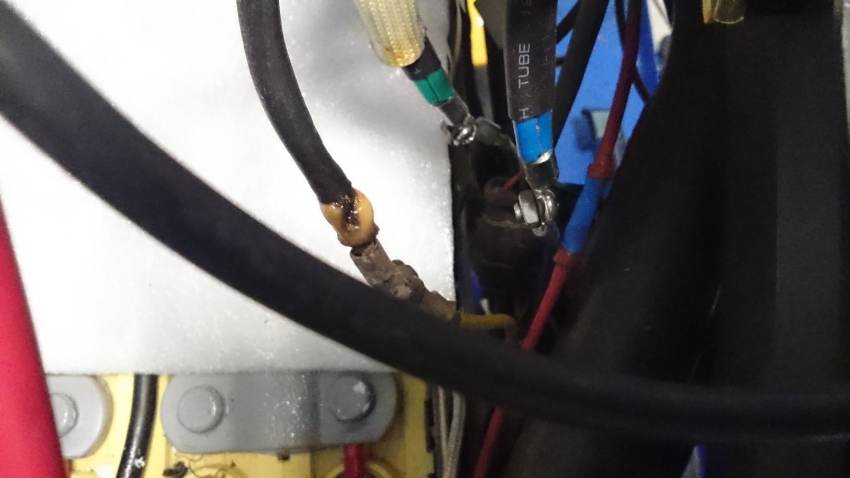

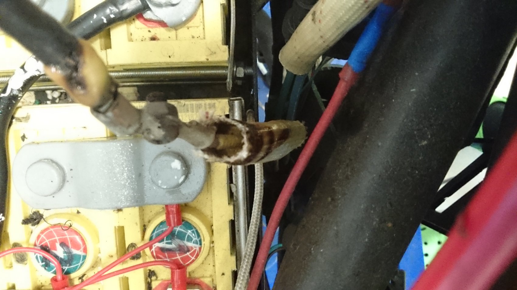

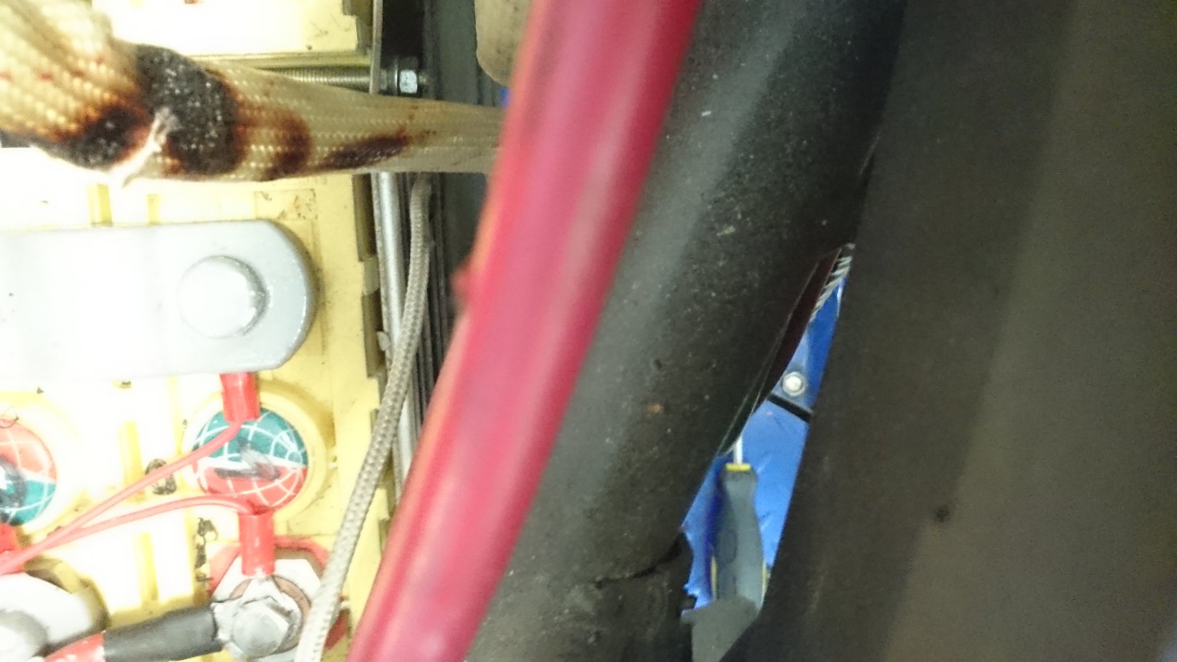

Ist wohl auch eine erider Krankheit, die Motorphasenverbindung des 2. SCP 4040 hat Röstaromen aufzuweisen.
Es ist wohl nur das gelbe Kabel, aber bei dieser minderwertigen Verschraubung kein Wunder.
Liegt wohl nicht an den 72V sondern an nicht genügender Verbindung im Schwingenbereich.

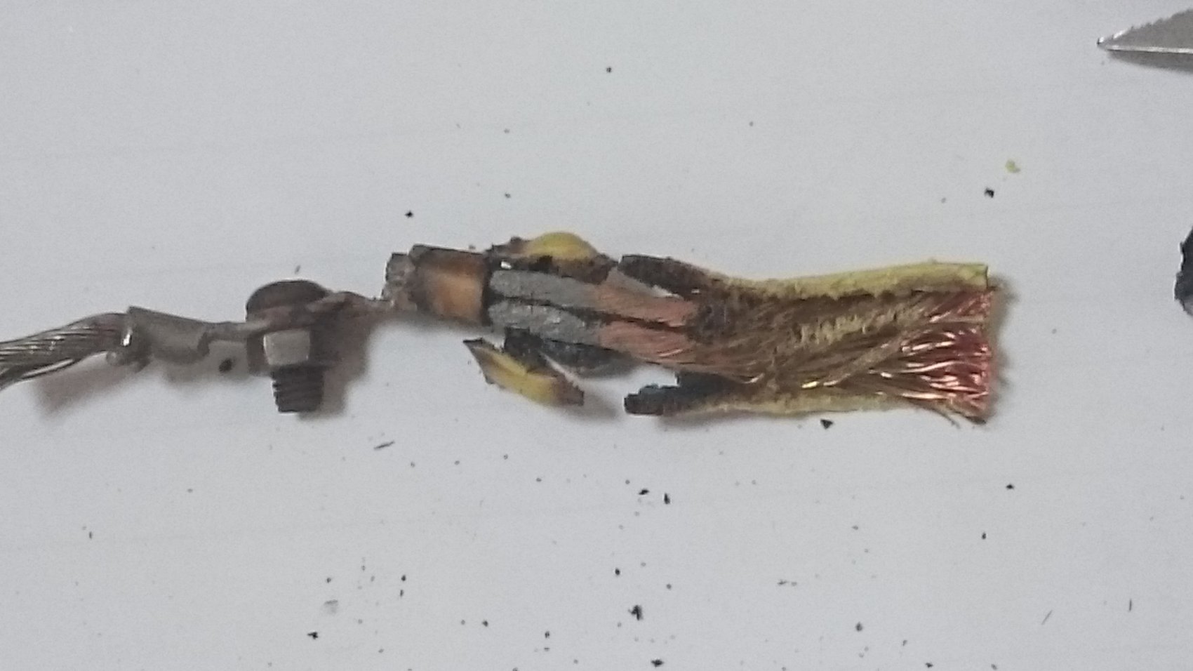

Da wurden minderwertige Kreuzschlitzschrauben mit M4er Mutter verbaut und die Kabelschuhe verlötet.
Es sieht fast so aus als ob die Wärmeentwicklung vom Doppelkabel mit Rinkabelschuh vom Controller kam.
Die Verschraubung war fest.
