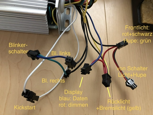

Die Hupe findest Du an der 3fach-Buchse vom Vorderlicht. 2 davon sind Plus und Minus vom Licht, der unbelegte ist Plus von der Hupe. Diese ist beim chinesischen Urmodell in der Lampe untergebracht. Rücklicht und Bremse Plus mit zusätzlicher Masse findest Du an der unbelegten, mit Malertape geschlossenen 3fach-Buchse. Blinker sind die zwei 2fach-Buchsen, von denen aus jeweils ein rot-schwarzes Adernpaar in den Kabelbaum vom Lenker verschwinden.

Hier ein Bild der Stecker:

@robbsen:
Vielen Dank, das hilft mir erheblich weiter.
Suche aber die Schalter/Tasterkontakte. Beschrieben hattest Du die jeweiligen Geräte.
Wenn Du Das noch hast, wäre ich sehr dankbar!

ich hab auch schon versucht das Auszuprüfen und bin auch nicht weiter gekommen.
Ich habe dann einfach ein Universal-Spannungs-Relais genommen und habe dadurch meinen "potentialfreien Kontakt".
